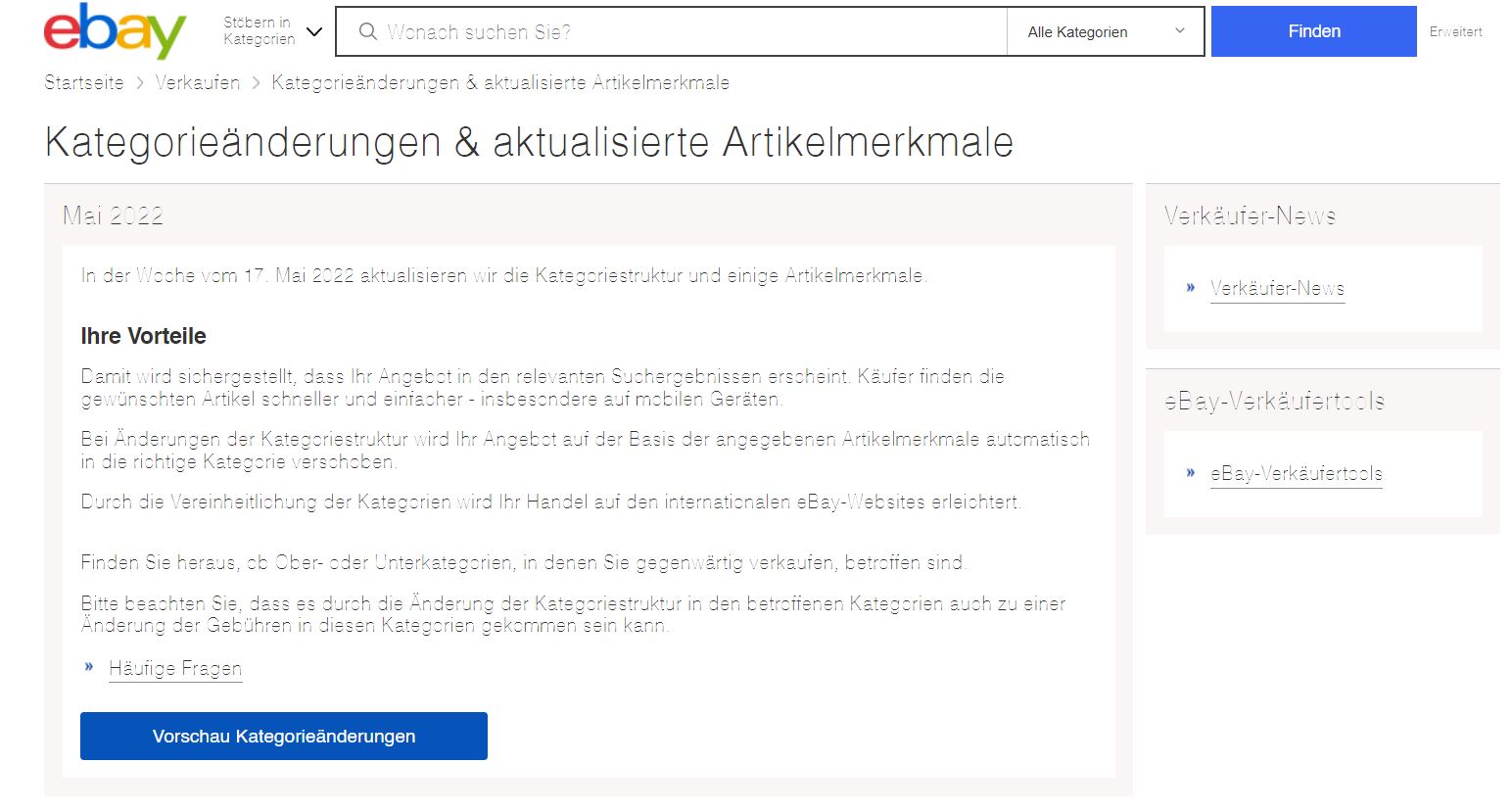

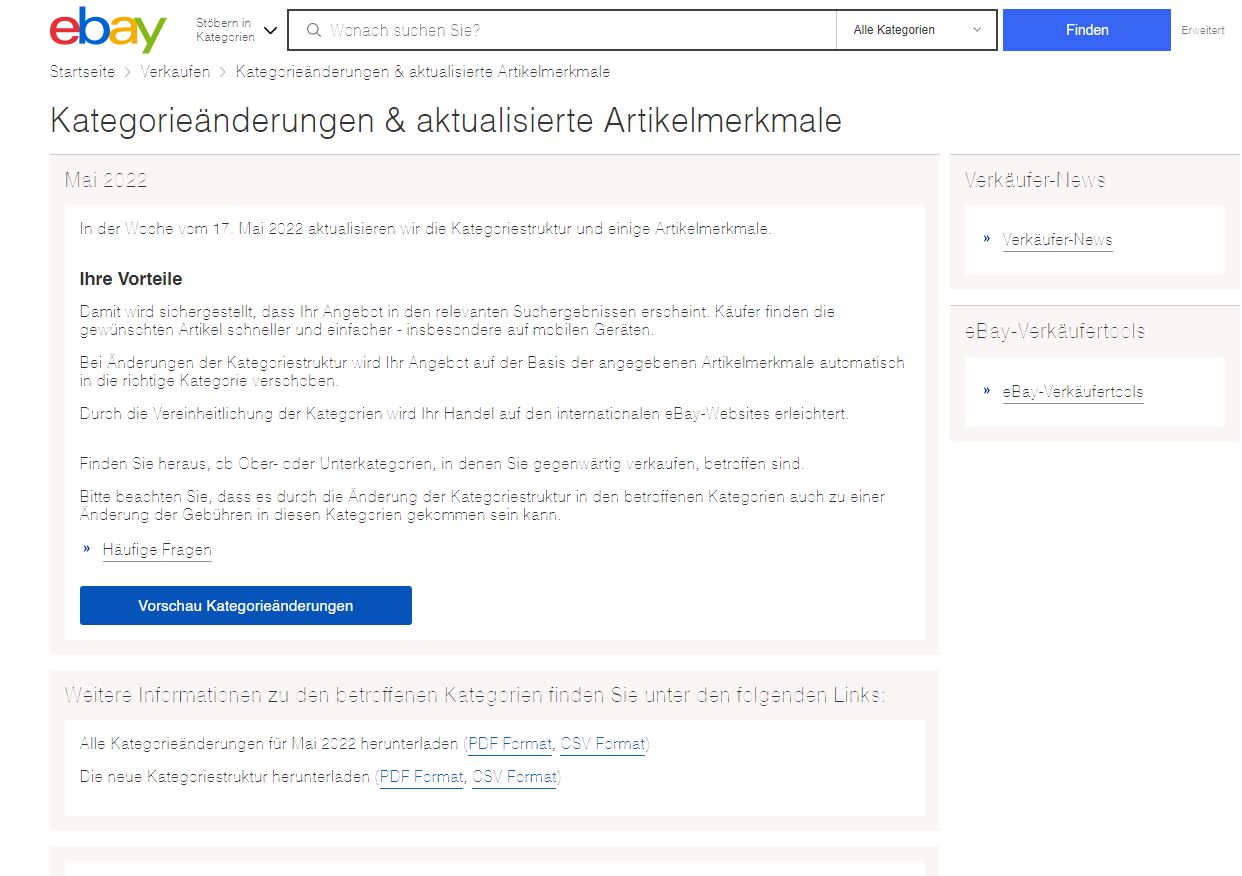

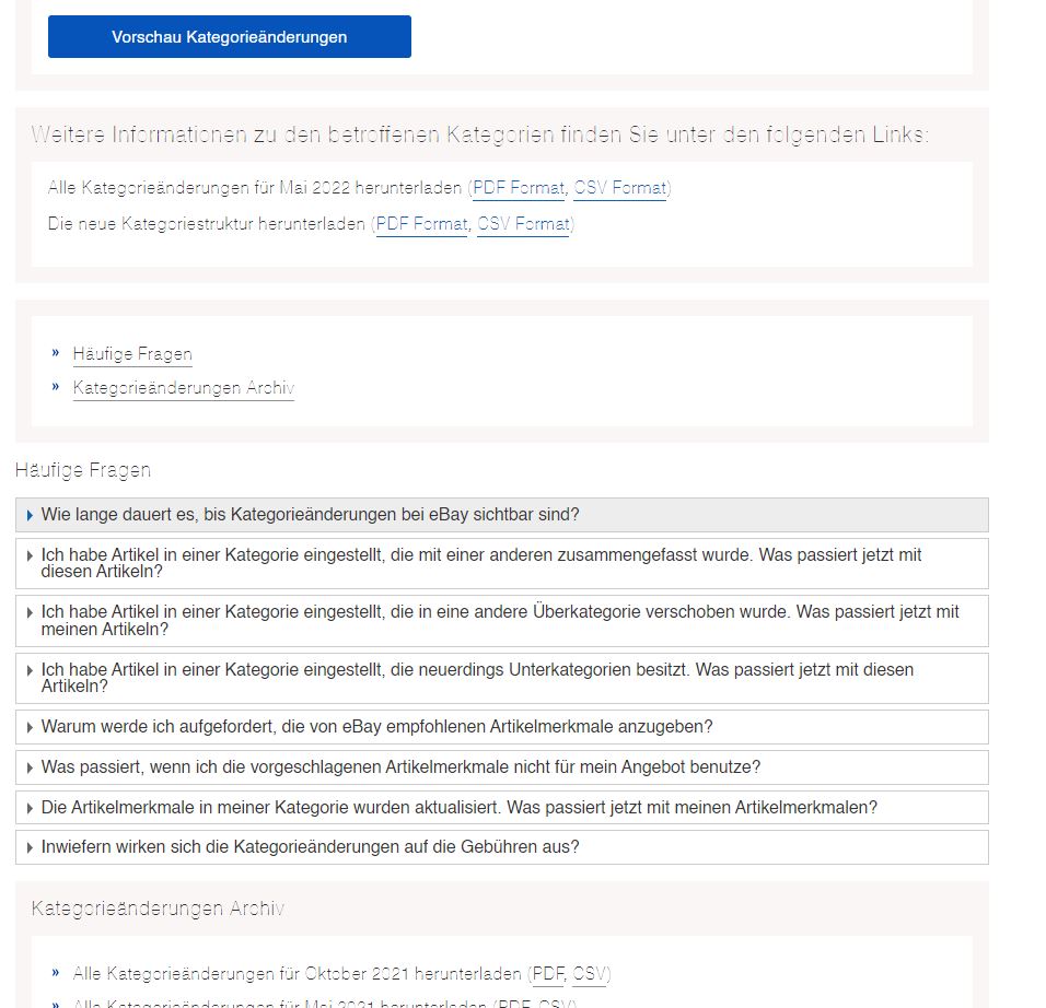

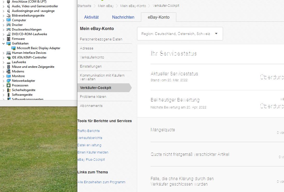

seit einiger Zeit habe ich Probleme mit der angezeigten Schrift bei Browsern.
Ansich werden alle Seiten gut dargestellt, nur manche "Unterseiten" nicht, die wirken zu dünn/verschwommen.
Bei Chrome fällt es am meisten auf und bei Firefox sind die "Unterseiten" etwas deutlicher.
Daher gehe ich aus, dass es an Win 10 liegt, sonst wäre nur ein Browser betroffen.
In Win10 wird alles normal gut leserlich dargestellt.
Clear Type ist aktiviert und eingestellt.
Bitte um Hilfe

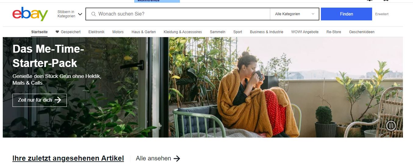

Bild 1 Startseite eBay - gut dargestellt
Bild 2 und 3 sind "Unterseiten" die mies sind

Hast du in Windows eine Desktop Skalierung eingestellt?
Da es Browserunanhängig auftritt, denke ich mal nicht, dass du eine Browserskalierung auf der seite hast.
Was passiert, wenn du durch das Drücken der strg Taste und Scrollrad nach oben / unten die Seite skalierst?

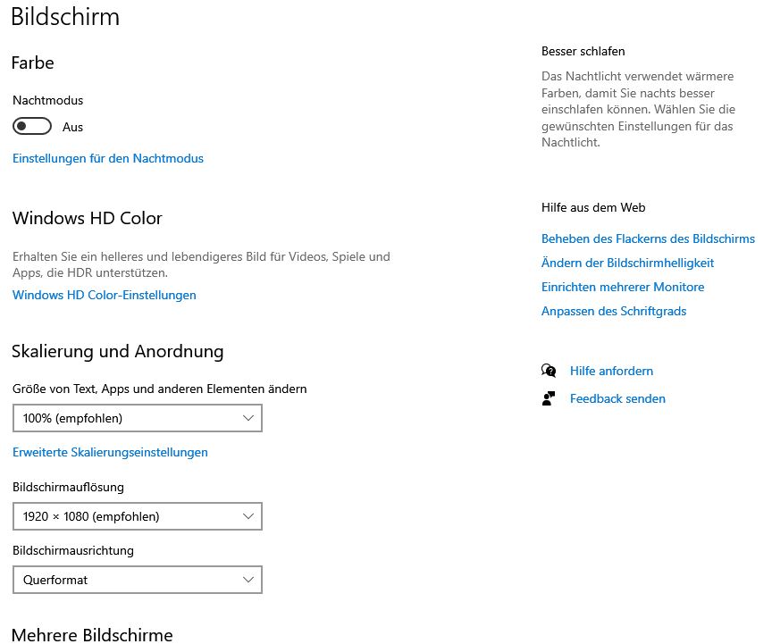

An der Skalierung in Windows oder Browsern liegt es auf jeden Fall nicht. Das habe ich schon getestet. Unter Windows habe ich die empfohlene Einstellung.
Irgendwie glaube ich, dass bei den miesen "Unterseiten" eine andere Font benutzt wird und daher die Qualität nicht mehr original ist.

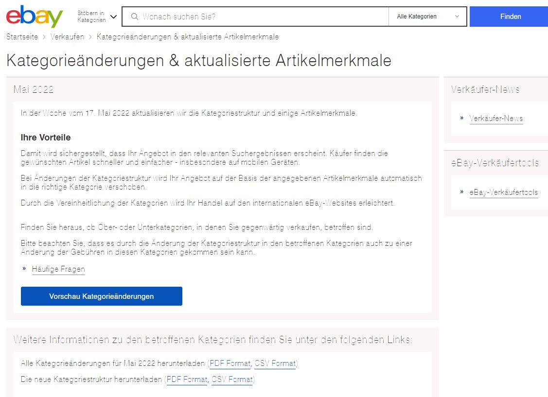

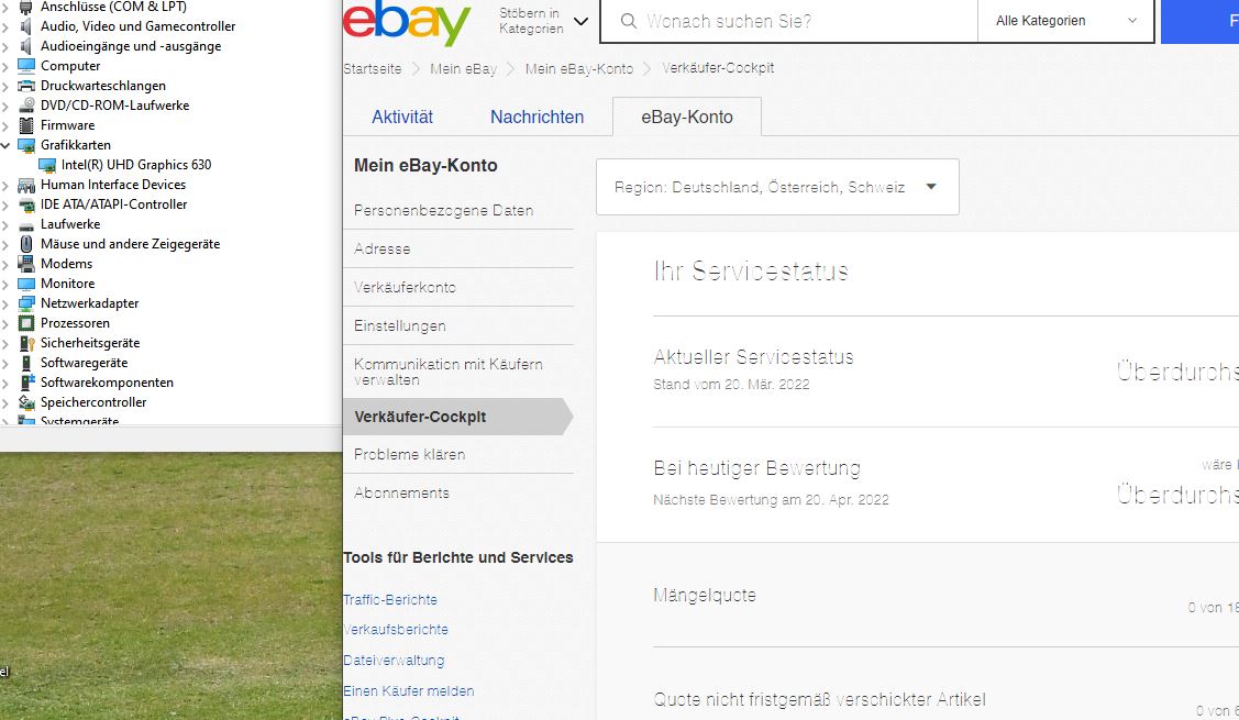

Der Arbeitsrechner hat eine integrierte Intel UHD 630 verbaut.

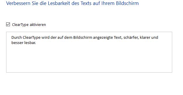

das sieht mir aber eher nach nicht eingeschalteten oder falsch eingestellten clear type aus
(Systemsteuerung\Alle Systemsteuerungselemente\Schriftarten)
Reaktionen: ella_one
Habe ich schon mehrfach eingestellt, ohne Verbesserung.

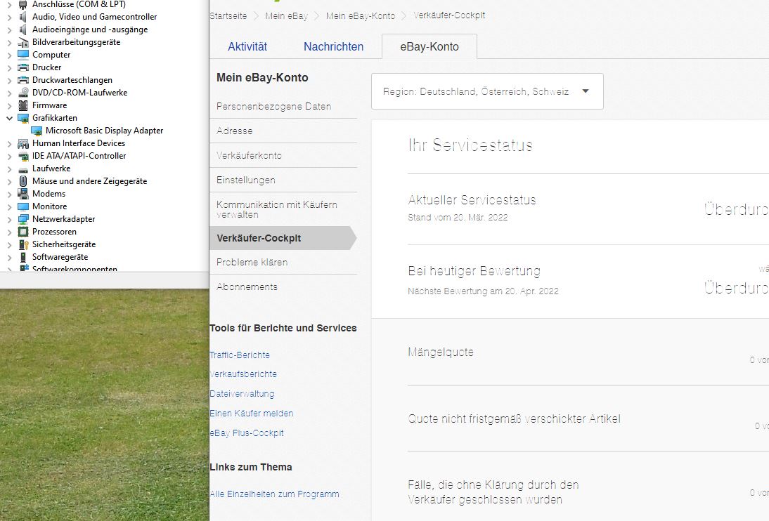

Brachte leider kein Erfolg, ohne Intel Treiber bleibt das Problem bestehen, auch nach Installation des Treibers.
Netvampire schrieb:
Basic Display Adapter kann aber irgendwie nicht hinkommen, da sollte doch etwas mit Intel stehen so wie im Bild
Das war der Versuch mal ohne Treiber das ganze zu testen. Aber mit oder ohne Treiber gibt es keinen Unterschied.
