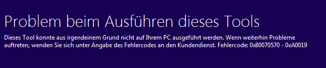

Wenn ich versuche, das Installationsmedium mit dem Tool auf einen USB-Stick zu laden, kommt nach endlosem Downloaden die nächste Fehlermeldung:
Die Frage aller Fragen ist da ja nun: Wer aber ist dieser "Kundendienst" ?
Den dir dort im Screenshot gezeigten Fehlercode schon mal in die von dir präferierte Suchmaschine eingegeben?
Ja klar - natürlich !
Kommt aber nur irgendein Schwachsinn, der sich auf Updates von XP nach 7 bezieht !
Immerhin, momentan versuche ich den Stick von WIN 8.1 herstellen zu lassen; inzwischen hat der 71 % erreicht - also mal abwarten, welche Überraschung als nächtes kommt !
Ich hoffe, dass der Stick dann auch für einen WIN 7 PC benutzt werden kann !

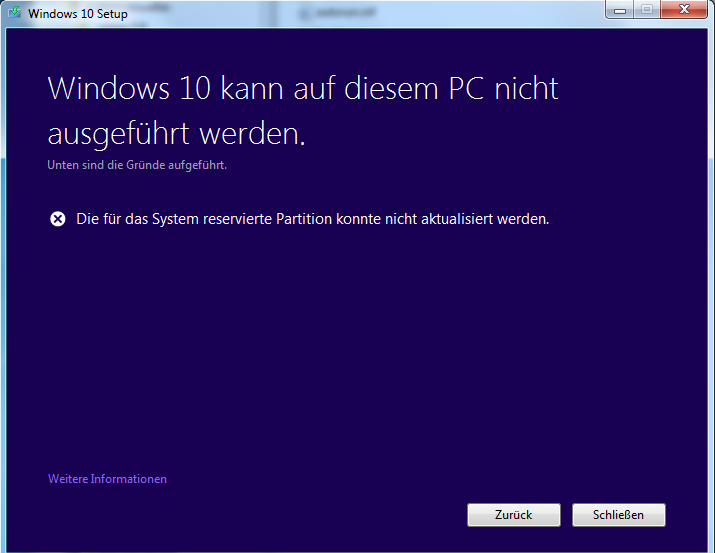

Tja, jetzt habe ich es also mit dem Stick probiert - wie empfohlen !
Und wie ich das mittlerweile auch gar nicht anders mehr erwartet habe, da zeigt sich der nächste Fehler :
> Die für das System reservierte Partition konnte nicht aktualisiert werden <
was immer darunter zu verstehen ist oder gemeint sein mag !!!
Die Aktuallisierung auf meinem 8.1 Rechner habe ich inzwischen ja schon aufgegeben, denn der führt die Aktualisierung zwar durch und WIN 10 läuft dann auch einwandfrei - jedenfalls soweit ich das feststellen konnte - nur nach einem Neustart fährt dann dass aktuallisierte System partout nicht mehr hoch bzw. zeigt nur einen schwarzen Bildschirm !
Jetzt werde ich mich wohl auch daran gewöhnen müssen, mein WIN 7 nicht aktualisieren zu können - den vollmundigen Angündigunge von Microsoft > Es ist ganz einfach < jedenfalls zum Trotz !

Eigentlich geht das ganze sehr einfach ohne DVD oder Stick. Das heruntergeladene Win10 ISO entpackst du einfach. Das lässt sich unter anderem mit Winrar machen. Und dann führst du unter Win7 die Win10 Setup.exe aus. Die Installation von Win10 sollte dann anfangen.
Hatte ich doch gemacht, die WIN 10 Setup.exe ausgeführt und dann lief das Update ja auch an, bis die Meldung kam, dass meine für das System reservierte Partition nicht aktualisiert werden könne !
Das Setup hast du im laufenden Win7 Betrieb am angeschlossenen USB Stick / Laufwerk ausgeführt? Wenn Ja, vielleicht ein Problem wegen USB. Da steckt man nicht drin. Generell ist Win10 eine vermurkste Sache. Im aktuellen Thema "Build 10565 akzeptiert Keys von Windows 7, 8 und 8.1" gibt es auch Streitigkeiten. Bei dem einen geht es, bei dem anderen nicht. Alles eine Lotterie zur Zeit.
Na toll !!! Ich glaube, ich werde mir demnächst lieber eine neues WIN 10 kaufen - die Zeit, die ich bislang mit untauglichen Versuchen zur Aktualisierung meiner vorhandenen Betriebssystem verschwendet hat, haben mich schon mehr gekostet als den Neukaufswert !
Die Sache ist doch jetzt klar. Seine Systempartition ist zu klein, und das Windows-Setup kann das nicht beheben.
https://www.computerbase.de/forum/t...-einbau-wieder-nutzbar.1510615/#post-17850567
http://www.borncity.com/blog/2015/0...e-partition-konnte-nicht-aktualisiert-werden/
Man könnte mit EaseUS Partition Master die Windows-Partition so weit nach rechts verschieben, dass die Systempartition von mutmaßlich 100 MB auf etwa 500 MB vergrößert werden könnte - oder aber, man verlagert einfach den Bootmanager auf die Windows-Partition und verwendet fortan diese als Systempartition. In dem Fall wäre vorzugehen wie hier geschildert:
https://www.computerbase.de/forum/t...dd-auf-ssd-uebertragen.1520379/#post-17963993
Gruß, VZ
Warum sollte meine Systempartition zu klein sein ? Sind von 256 GB ca. 80 belegt ! WIN 10 braucht etwa 7 GB zum Upgraden, wenn ich nicht irre ? Im Übrigen sollte Das Upgradeprogramm im Falle von zu wenig Speicherplatz aber doch wohl eine entsprechende Fehlermeldung generieren können !
Aber ich mache vielleicht noch einen Versuch: Habe noch ne 3TB HDD hier liegen, die jungfräulich ist; werde die Systemplatte darauf klonen und dann mit der HDD nochmal einen Versuch statten !
