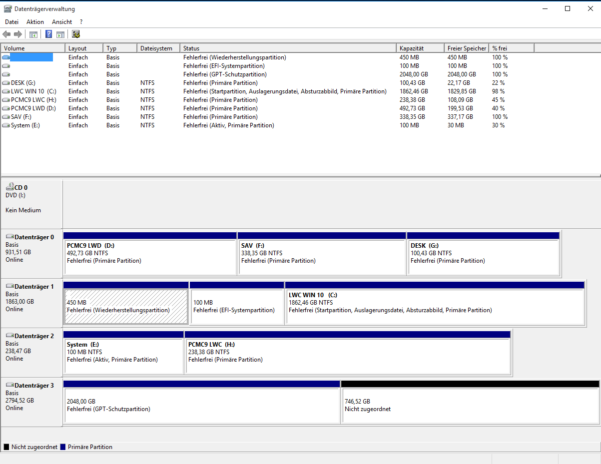

OK, Datenträgerverwaltung anbei.
Das Upgrade hat auf der Platte stattgefunden, die Merkmale eines Windows-8-Layouts aufweist (Datenträger 1). Sollte Windows 7 auf Datenträger 2 installiert sein, wurde da nichts verändert. :)
Das Upgrade wurde auf Datenträger 1 installiert, was aber meinst Du mit Windows-8-Layout ?
Windows 7 ist in der Tat auf Datenträger 2 installiert (gewesen); warum aber hat das Upgrade nicht die unter WIN 7 installierten vorhandenen Programme mit upgegradet ?
450-MB-Wiederherstellungspartition und EFI-Systempartition. Kann es sein, dass da eine Windows-8-Installation aktualisiert wurde? Das Upgrade hat die unter Windows 7 installierten Programme nicht upgegradet, weil es sich mit Windows 7 gar nicht befasst hat. Es hätte ja sonst Programme von Datenträger 2 nach Datenträger 1 versetzen müssen. Hast Du mal versucht, von Datenträger 2 zu starten (Windows 7)?
