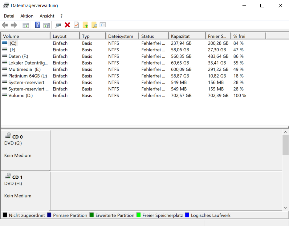

kannst auch mal nen Screenshot von der Datenträgerverwaltung hochladen!

Besten Dank
Wenn ich den Easy BCD installiere dann funktioniert das Bootmenü
