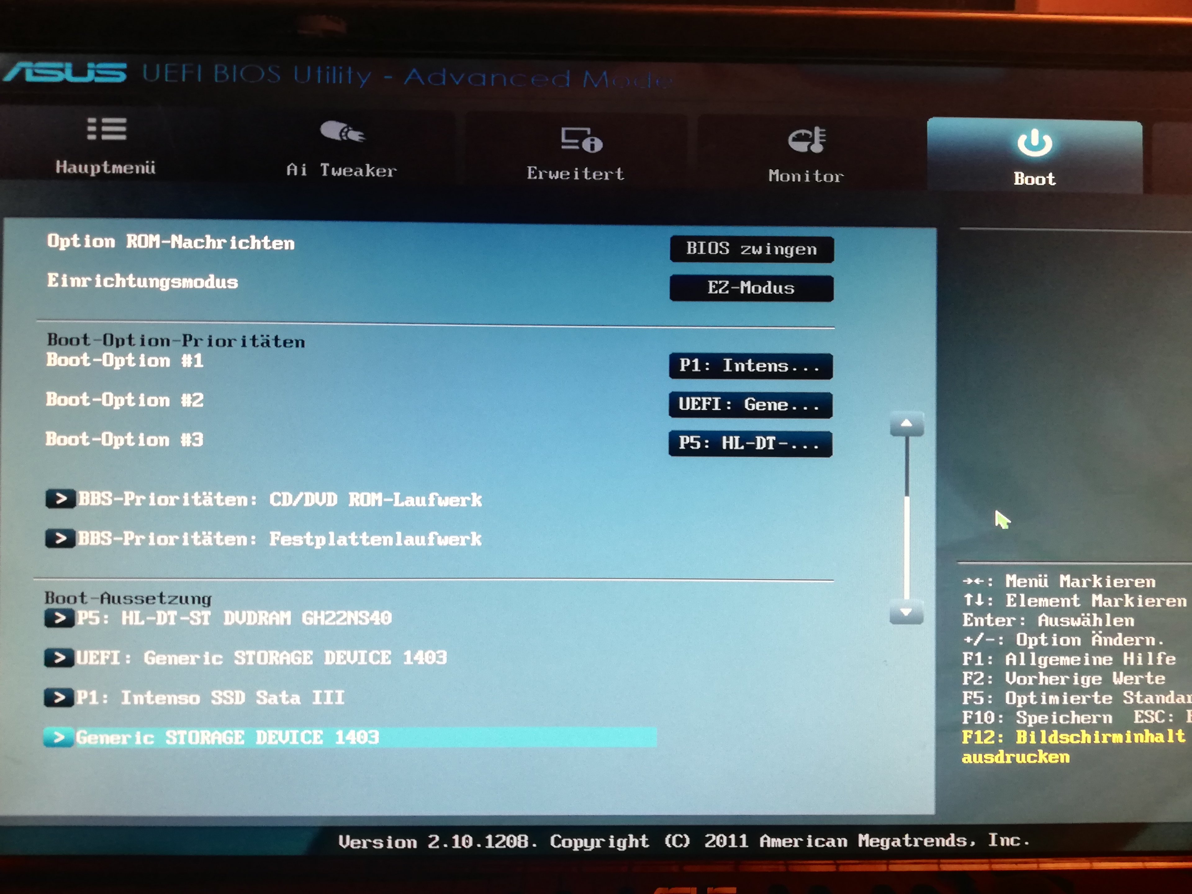

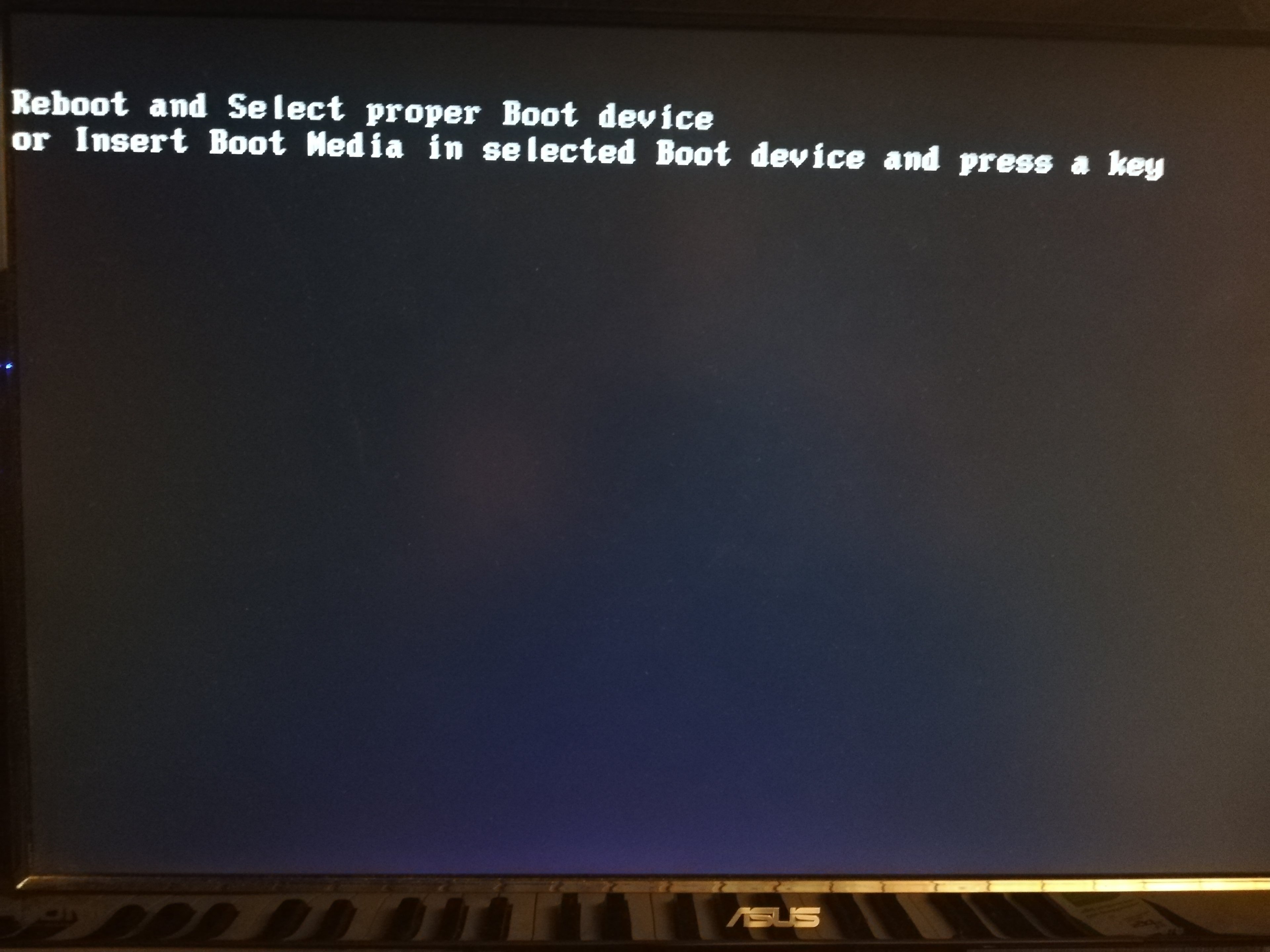

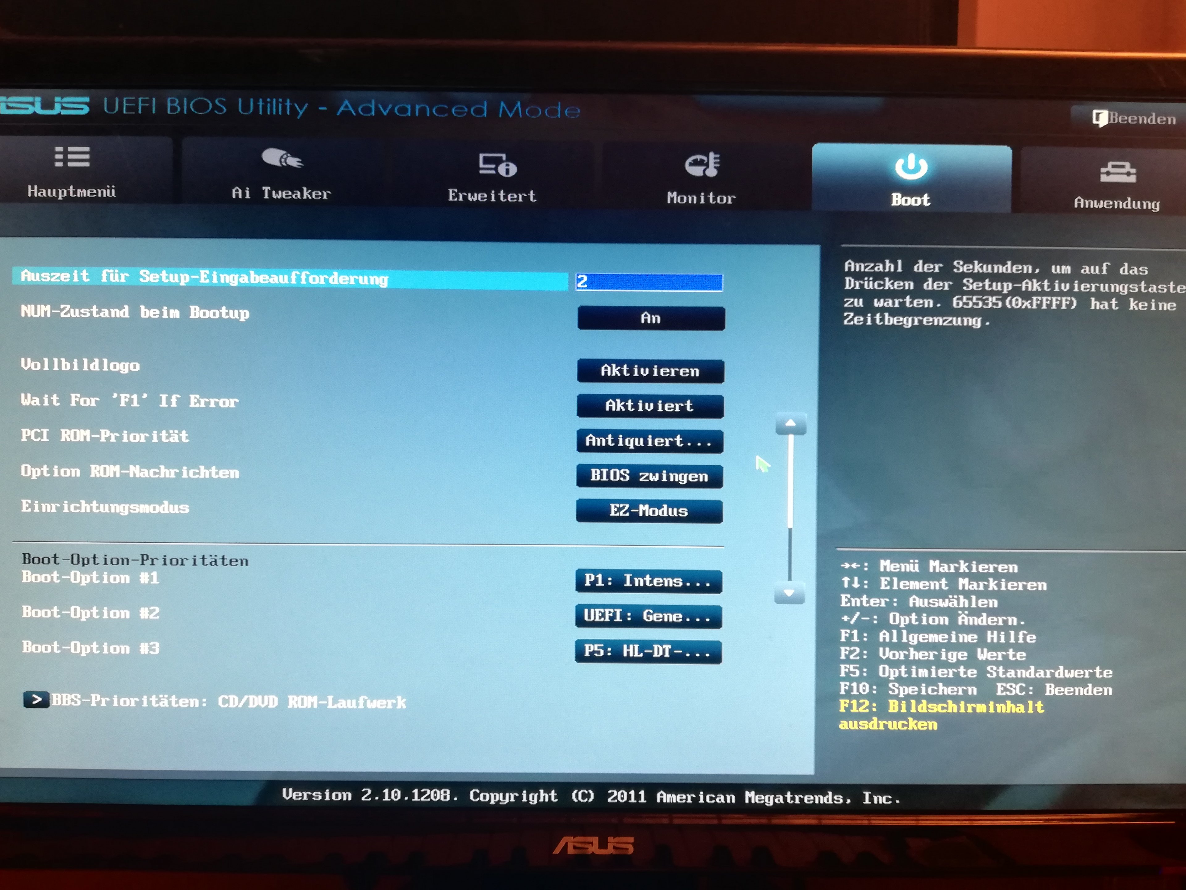

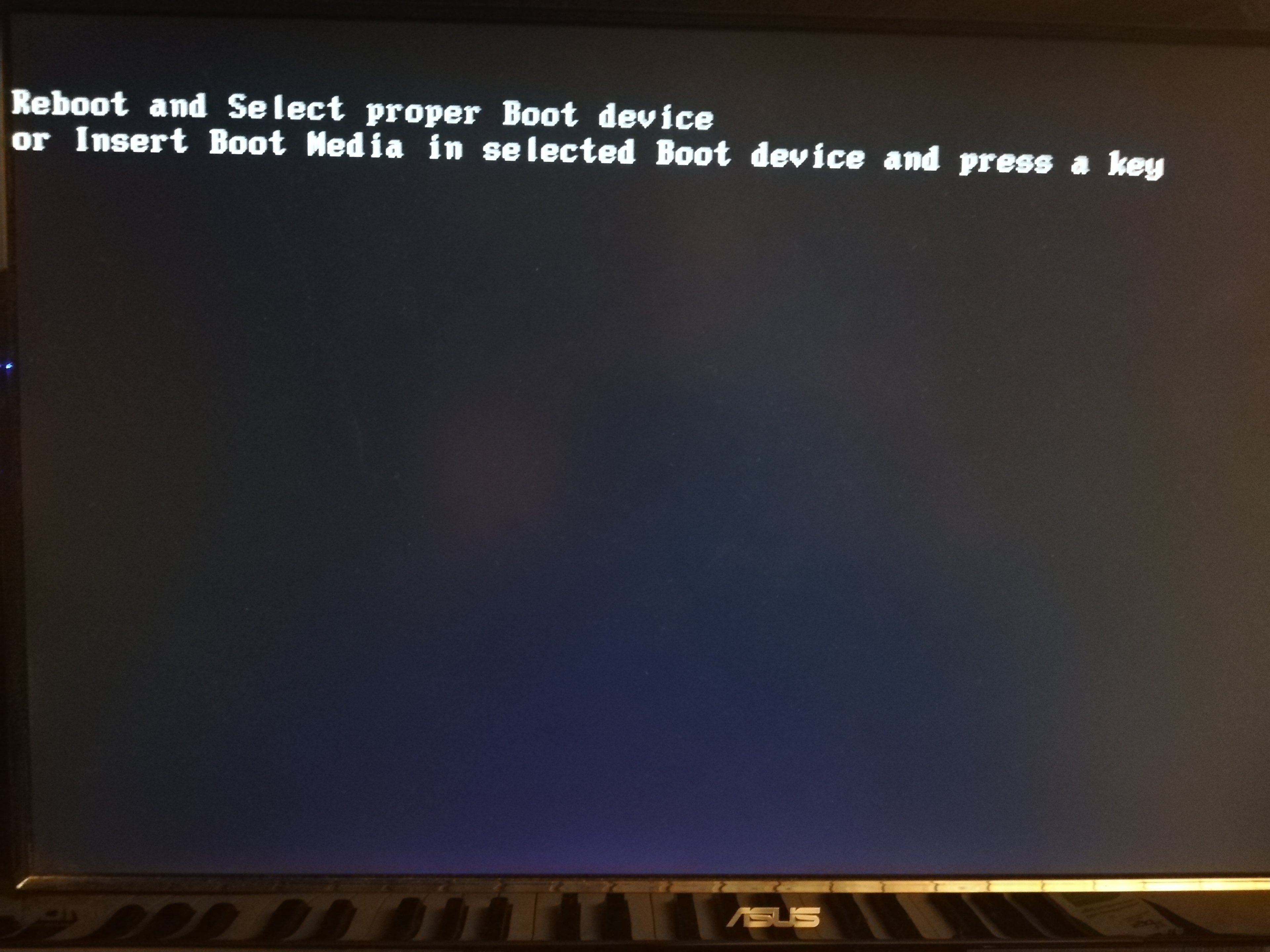

Wenn ich den Stick nach der Installation abziehen dann erscheint das (siehe Anhang)

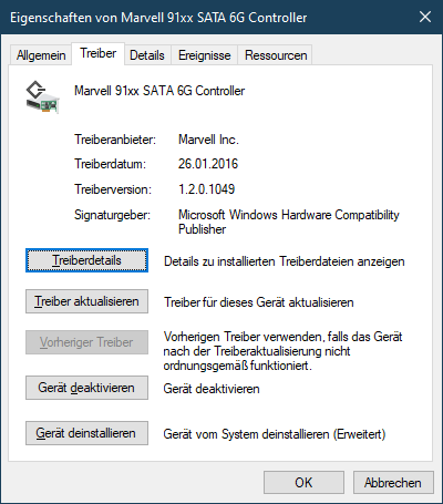

Du hast sie doch an einem Marvell angeschlossen, der graue ist Marvell? Versuche es doch mal an einem der anderen Anschlüsse, kann ja sein das der Marvell Treiber bei der Installation noch gar nicht aktiv ist, der hat die beste Zeit ja auch schon hinter sich.
Ich hatte sie nicht an dem marvel (das ist der dunkel blaue) aber ich probiere es jetzt mal.

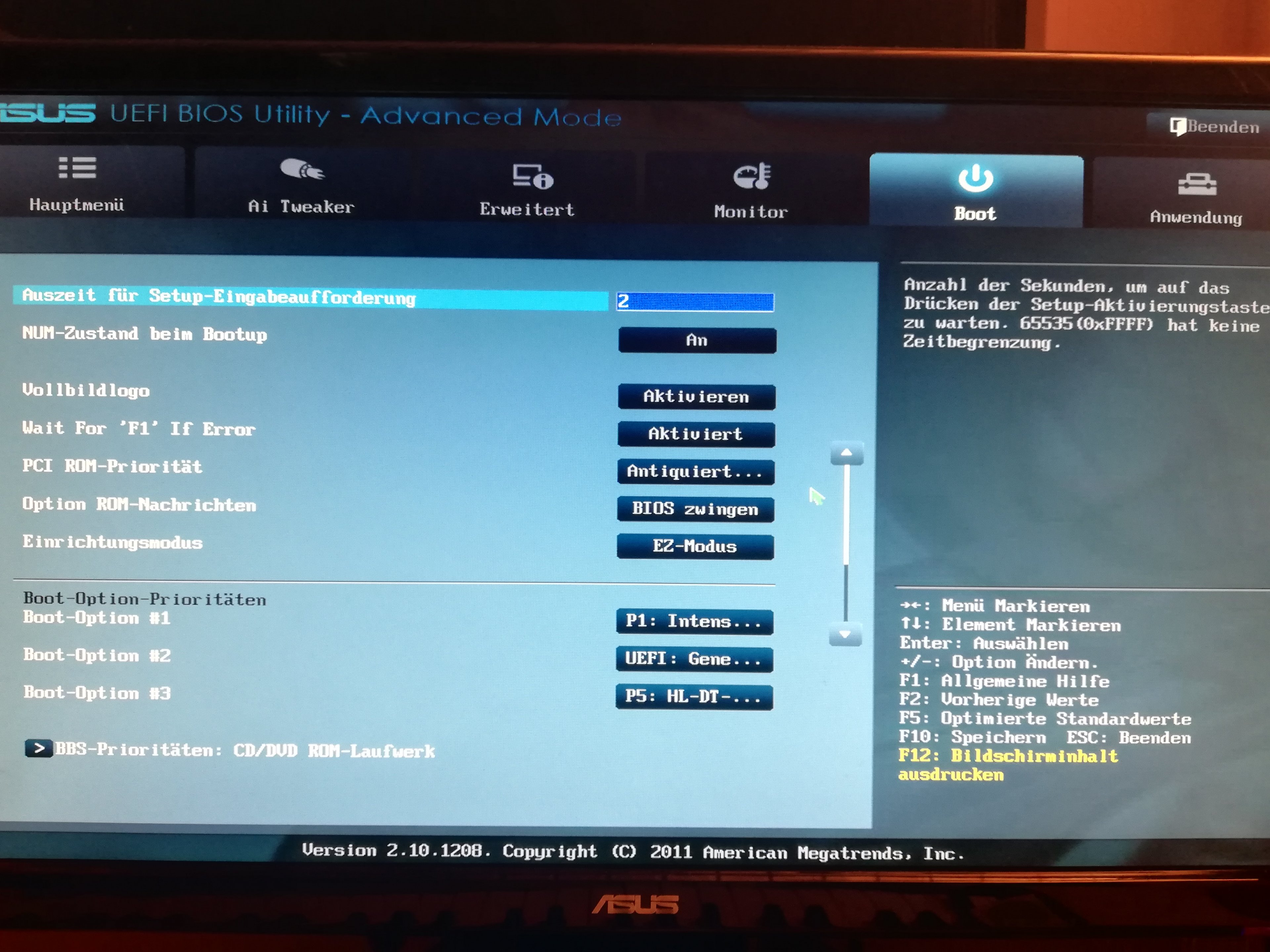

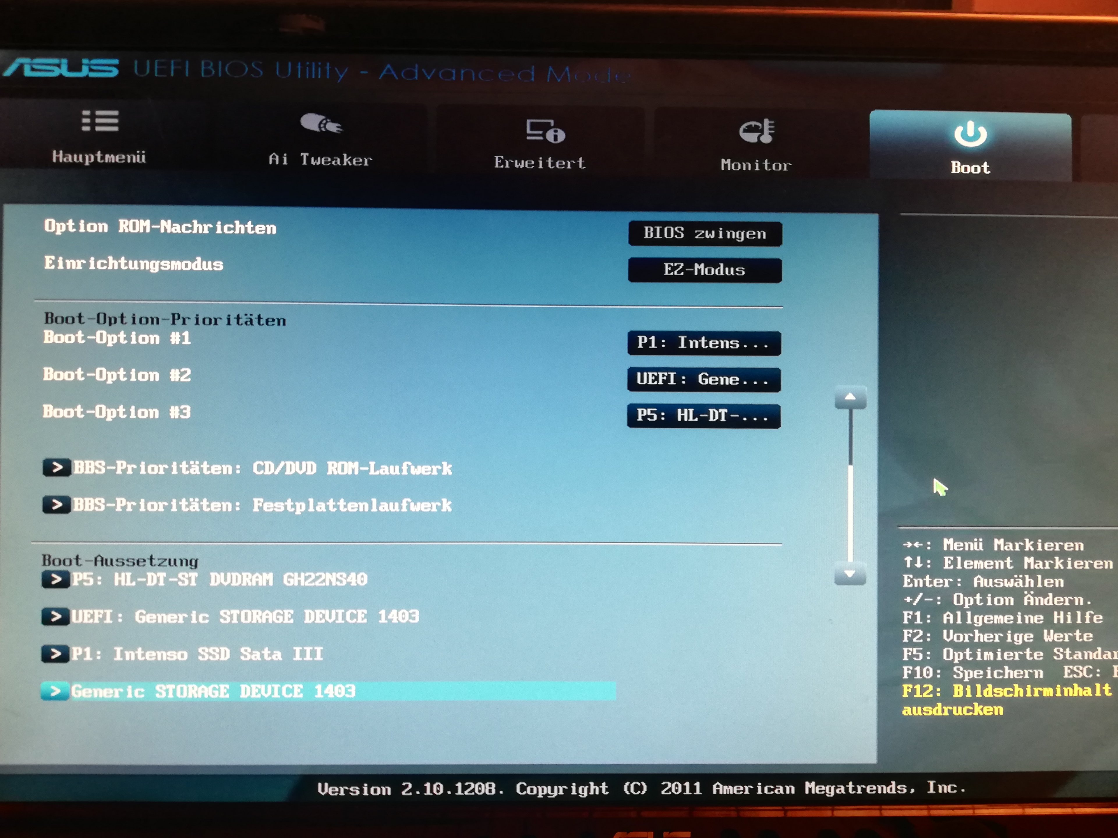

1. Mach mal nen CMOS Clear, steht auch im Handbuch wie
2. NUR SSD Platte an Sata Port 0 oder 1 anschließen ( falls andere SSD, HDD vorhanden abklemmen)
3. In BIOS auf AHCI einstellen
4. In BIOS booten von SSD Platte einstellen ( an erster Stelle setzen )
4. Nach dem PC-Start müssen Sie die Tasten F8 drücken, um in das Boot Menü zu gelangen ( Mainboard Handbuch nachlesen ).
5. in Boot Menü, USB Stick Wählen und Windows 10 von USB Stick installieren

Warum die Bootpartition da auf der SSD nicht gefunden wird sondern nur gebootet wird wenn der USB Stick mit den Bootdateien angesteckt ist, ist mir auch nicht klar.

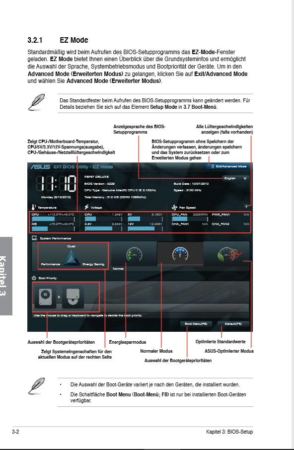

Kannst du denn den USB Stick überhaupt mit F 8 auswählen beim starten?

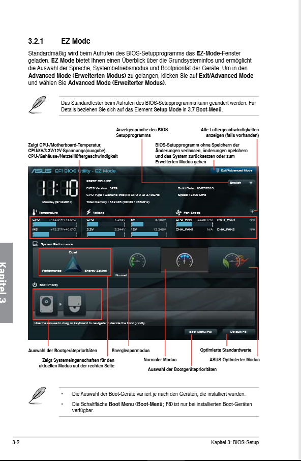

Siehe die Schaltfläche F8 steht nur bei Bootgeräten zur Verfügung.
