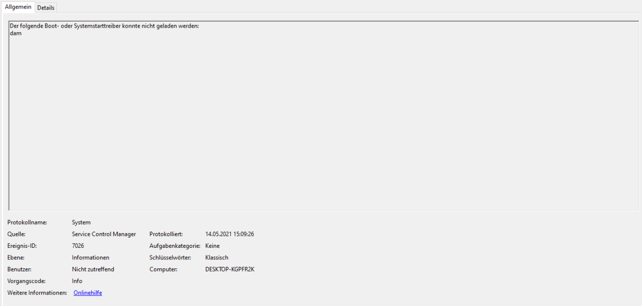

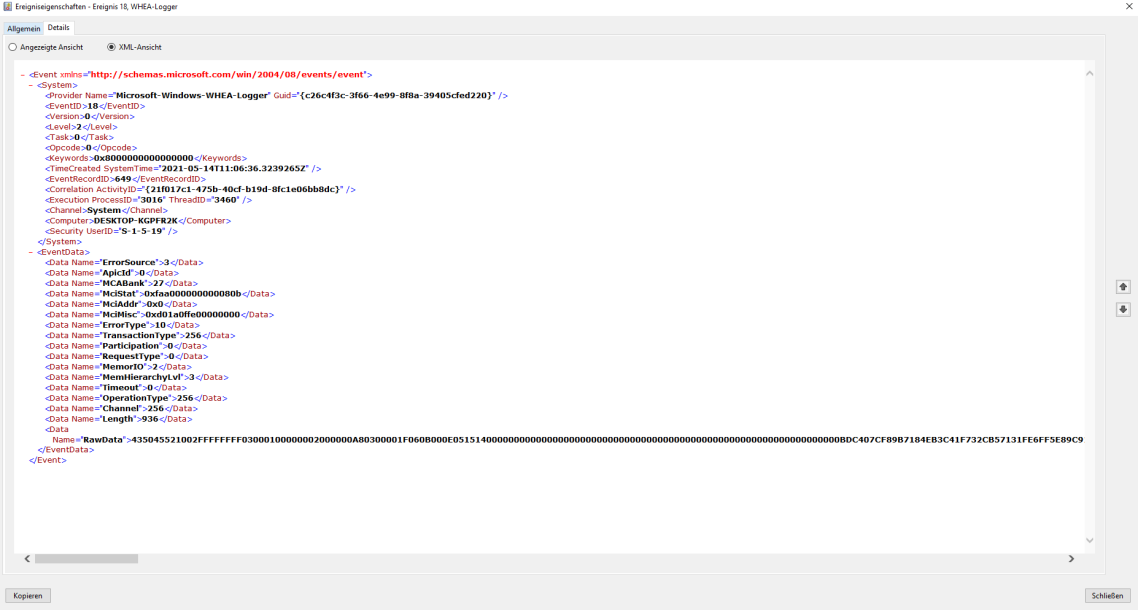

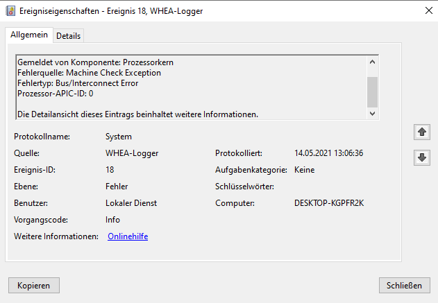

In der Ereignisanzeige spuckt Win in den Protokollen unter 'System' einen schwerwiegenden Hardwarefehler aus, Screenshots anbei. Aufgefallen ist auch, dass eine bestimmte Information öfter mal vor dem Kernel-Fehler auftaucht, nämlich, dass ein Boot-/Systemstarttreiber nicht geladen werden konnte, auch hier ein Screenshot anbei.
Der PC mit aktuellem LAN, Chipsatz, BIOS und Win stürzt nach mehreren Win-Installationen und GPUs (niemals zwei verschiedene im selben Win) ab, das Fehlerbild ist mehr oder minder immer das selbe. Bereits im Idle (selten) wird der Bildschirm plötzlich schwarz und Win startet neu, spätestens jedoch, wenn Last auf dem System erzeugt wird. Die Ereignisanzeige stellt den kritischen Kernel-Power-Fehler sowie den schwerwiegenden Hardwarefehler im Screenshot fest. Alle Kabel und Teile sind fest, der RAM wurde in verschiedenen Slots getestet, das BIOS läuft auf Standard-Settings (außer bei dem einen Test der deaktivierte LAN-Port).
Nach kurzer Information scheint der schwerwiegende Hardwarefehler auszusagen, dass irgendeine Verbindung eines Teils zur CPU nicht funktioniert. Nach aktuellem Stand würde ich wohl am ehesten das Mainboard verdächtigen, da der RAM zu laufen scheint und das Netzteil wohl aus dem Schneider ist, da Win sagt, dass irgendeine Verbindung zur CPU nicht klappt, ergo kann es ja kein alleiniges z.B. Spannungsproblem sein, dass evtl. durch eine Schutzschaltung des NTs verursacht wird, da der Hardwarefehler sonst nicht da wäre, sondern wohl nur der Kernel-Power-Fehler.
Ich bin unsicher, ob ich das Mainboard nun bereits zum Schuldigen erklären kann. Evtl. würde ich dann als nächstes mit LiveLinux drangehen, falls das überhaupt noch nötig ist, da der Defekt definitiv an der Hardware zu sein scheint. Oder einfach ein anderes Mainboard zum testen bestellen? Würde ungern meinen aktuellen Rechner auseinandernehmen wegen der Arbeit usw ...
Beim kritischen Kernel-Power-Fehler sind bei den Details alle Angaben bei 'Event Data' im Wert '0', ebenso der BugCheckCode. Laut Microsoft ist dies dann ein 'hard hang', ergo der PC schaltet sich zu schnell aus um einen Fehlercode generieren zu können und die Ursache ist wohl die Hardware. Alle Lösungsschritte, die in diesem Szenario vorgeschlagen werden, habe ich bereits durchgeführt. In anderen Szenarien wird stets ein BugCheckCode zur näheren Ursache ausgegeben.

Der WHEA-Fehler scheint bei Ryzen 5xxx kein Unbekannter zu sein nach einiger Recherche, scheinbar gibt es viele Leute mit dem selben Problem, das sich durch die gesamte 5xxx Generation zieht.

Mir geht's mittlerweile um die Meldung über den schweren Hardwarefehler, denn der Kernel-Power-Fehler wird ja offensichtlich von diesem ausgelöst jedes mal, also der Hardwarefehler führt zum plötzlichen Restart und momentan sieht es für mich so aus, dass die CPU einen Schuss hat.
