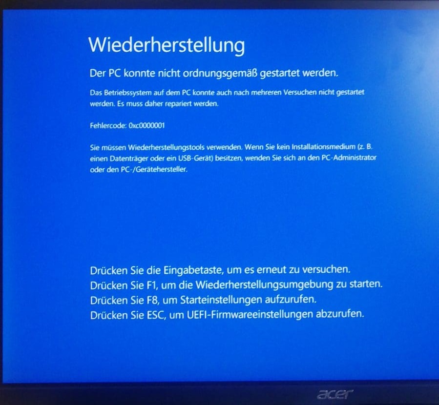

Guten Abend zusammen,
long story short: Es wurde ein neuer PC zusammenegestellt (Konfig unten im Spoiler) und nun wird vergeblich versucht, Win 10 zu installieren. Quelle ist ein Stick mit der aktuellsten Win Version 20H2 als iso, geladen von CB und erstellt wurde der Bootstick mit Rufus, hier wurde an den Standardwerten nichts verändert.
Problemschilderung: Installiert werden soll Win auf der M.2 SSD. Der Stick wird am USB Port angeschlossen und im Bios auf Boot Prio 1 gesetzt mit UEFI Bezeichnung, BIOS Mode ist auf UEFI gestellt, Secure Boot ist ausgeschaltet.
Der Boot startet, ich befinde mich im Partitionsmenü. Die Platte wurde vor jeder versuchten Installation via diskpart "clean" gesäubert, neue Partitionen über die Schaltfläche "Neu" erstellt, die Installation auf der primären Partition gestartet. Win bereitet die Installation vor, während der verschiedenen Punkte bei der Installation erfolgt ein restart, bevor diese abgeschlossen wurden.
Das Wiederherstellungsmenü öffnet sich nach Restart, wähle ich "Wiederherstellungumgebung öffnen F1" verschwindet diese Option einfach, versuche ich zum Betriebssystem zurückzukehren, erfolgt ein restart und der Fehler (Bild anbei) "Der PC wurde unerwartet neu gestartet" erscheint. Schalte ich den PC aus und wieder ein, bleibt dieser bestehen, versuche ich eine neue Installation, wiederholt sich die Sachlage 1:1 immer wieder.
Bisherige Lösungversuche: Anderer BootStick mit Win Version 1909, alles vom PC abgesteckt, was nicht für den Betrieb nötig ist und nur mit 1x RAM, USB Ports des Bootsticks variiert.
Im BIOS bleibt der PC stabil, es treten keine Restarts auf.

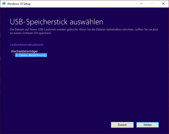

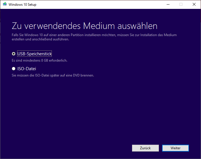

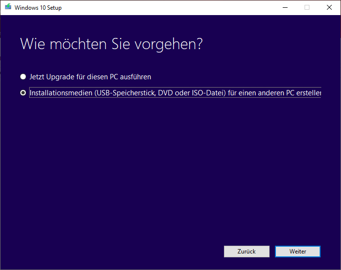

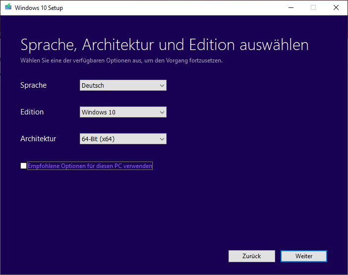

Mach doch erstmal eine 20H2 Installation mit einem bootfähigen USB-Stick. Erstellt mit dem Media-Tool.
Reaktionen: Bilgeco DE
