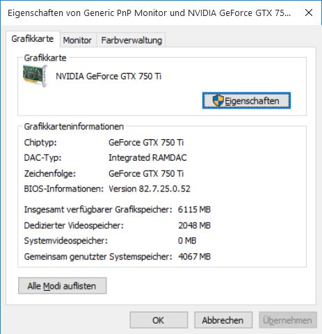

Ich habe gerade auf Win 10 geupdatet. Alles läuft bis auf ein Anzeigeproblem.
Oft habe ich in Fenstern oder Programmen unscharfe Darstellung, als würde man eine unsaubere
bzw. nicht native Auflösung betreiben. Die Windows Textscalierung steht auf 100% und Bildschirmauflösung auch auf nativ 1:1.
Nun lass ich, dass es an einer automatischen Schriftskalierung liegt die man für JEDES Programm in der Verknüpfung abstellen solle. Geht das auch komplett abzuschalten ?

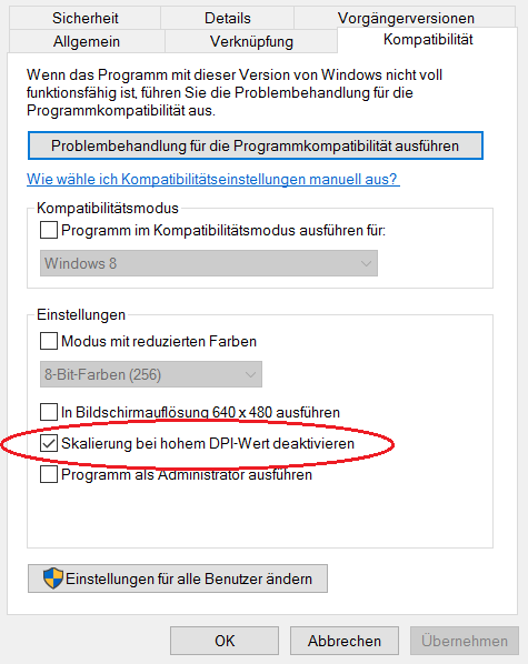

Hatte ich bei mir auch. ClearType hat bei mir nicht geholfen. Versuch mal bei der .exe deiner Wahl die Skalierung bei hohen DPI-Werten in den Einstellungen zu deaktivieren.
Hat bei mir einwandfrei funktioniert, danach war die Schrift scharf.
Ja, ich habe das nun gefunden, dass man in der exe Verknüpfung diese hohe Skalierung abschalten kann aber das muss man dann für jedes Programm machen. Bei mir ist es aber auch in Fenstern vom Gerätemanager, Treiberfenstern usw... wie soll ich es da einstellen.

Ich habe es einmal für die Programme eingestellt wenn es auftrat. Lieber einmal bei Programmen manuell ran, als ständig eine komische unscharfe Schrift zu haben.

Also irgendwas stimmt da doch nicht. Bei dem gezeigten Screenshot handelt es sich meiner Meinung nach nicht um ein separates Programm, welches nicht "dpi-aware" ist, sondern um eine Windows-Funktion, die vom Scaling unbetroffen sein müsste.
