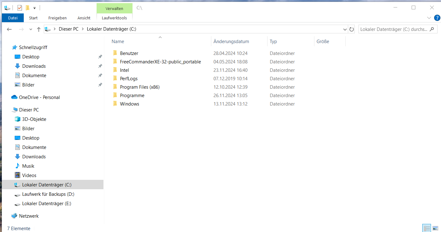

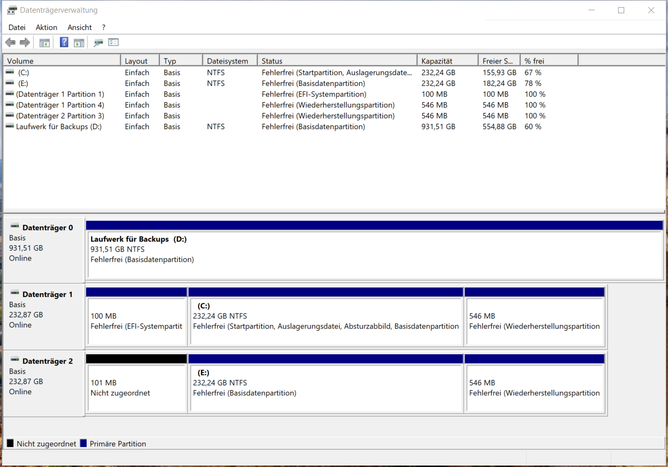

Mein Rechner war zu Reparatur, das Motherboard hatte einen Treffer. Weil ich wenig Zeit hatte, habe ich die Werkstatt gebeten mir Windows neu zu installieren. Der Rechner hat drei Festplatten, eine Festplatte war für Windows gedacht, die zweite für Linux und eine dritte als Datengrab.
Die Werkstatt hat mir das Windows über zwei Festplatten (Screenshot) installiert. Wozu soll das gut sein? Oder einfach nur Gedankenlosigkeit?
Gibt es ein Tool mit dem ich eine Festplatte für ein Linux freiräumen kann? Ich wollte eigentlich ein Dualbootsystem haben.

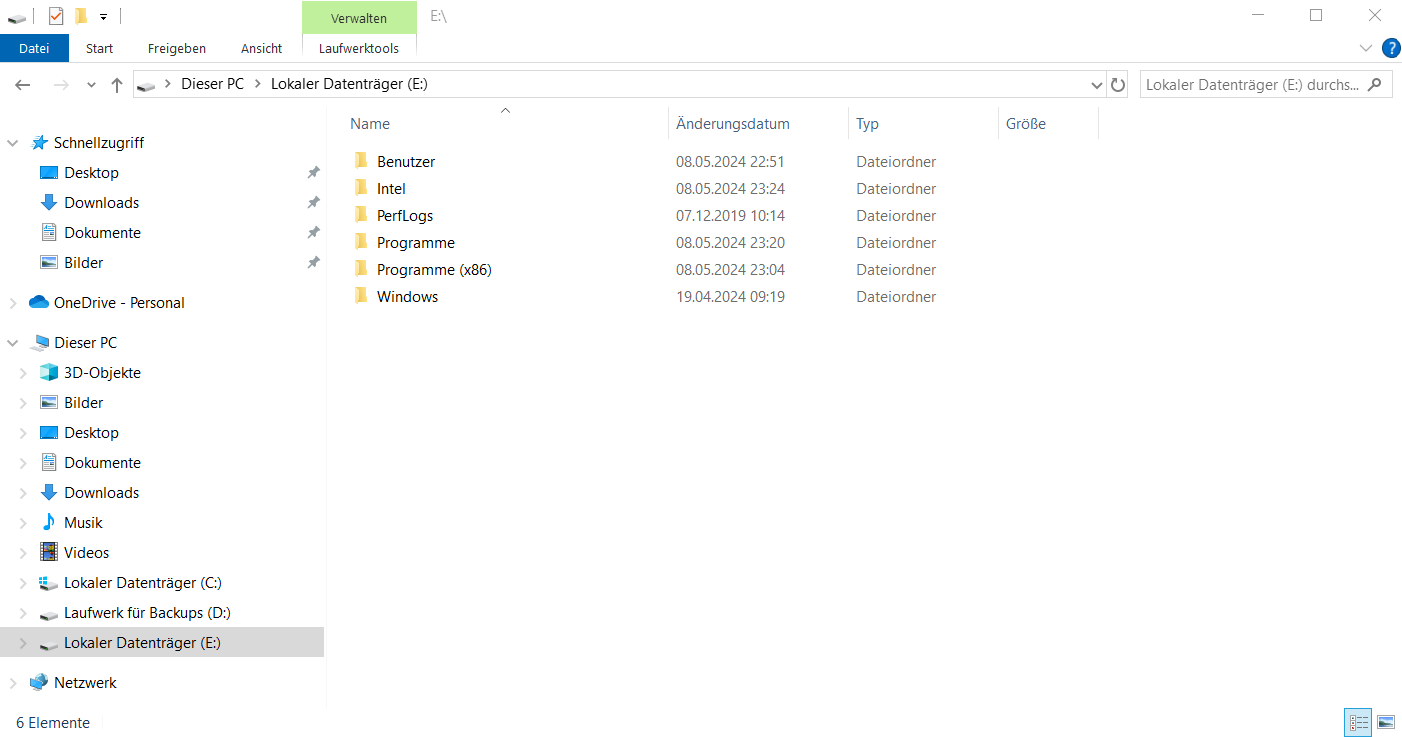

Das System startet von C:\, Datenträger 1. Für mich ist nicht ersichtlich, was die Windows-Dateien da auf E:\ machen.
Ich würde Datenträger 2 einfach mal abziehen. Wenn das System normal startet, dann kann E:\ wohl einfach weg.
Reaktionen: Firle, RedPanda05, redjack1000 und 3 andere
Wurde nur auf eine Festplatte installiert - nur scheinbar nicht die vorherige Installation auf der anderen Festplatte gelöscht (bzw. die Partitionierung beibehalten)
Reaktionen: RedPanda05, fckzensur, Terrier und 6 andere
Eigentlich kannst du das in der Installationsroutine des Linux erledigen. Andernfalls unter Windows.
Eingabeaufforderung als Admin starten:
diskpart
list disk
select disk (X)
clean
Reaktionen: fckzensur und Broni
Aber irgendwie niedlich, dass sie zumindest die andere EFI-Systempartition gelöscht haben, damit der Bootloader da nicht reininstalliert wird, aber den Rest einfach gelassen haben. Der minimalste Aufwand. 😅

@Garmor Eventuell auch, um keine Daten zu löschen?
Reaktionen: Firle, Terrier und aragorn92
Aww. Das ergibt Sinn, ist aber bedeutend weniger lustig.

Deine Werkstatt hat einen guten Job gemacht. Du kannst das nur nicht erkennen.
Reaktionen: Firle und Terrier
Dass die Werkstatt dein vorhandenes Windows unangetastet gelassen und stattdessen eine der ungenutzten Festplatten verwendet hat, damit dir keine Daten verloren gehen.

Warum sollen die denn irgendetwas extra sichern, wenn sie das installierte System einfach so lassen können, wie es ist. Das macht doch gar keinen Sinn.
Das auf Datenträger 2 ist deine Sicherung. Damit kannst du machen, was du willst. Lösch die Partitionen, dann ist sie wieder ungenutzt.
Die Werkstatt hat genau das gemacht, womit du sie beauftragt hast. Ich verstehe nicht, worüber du dich hier aufregst.
