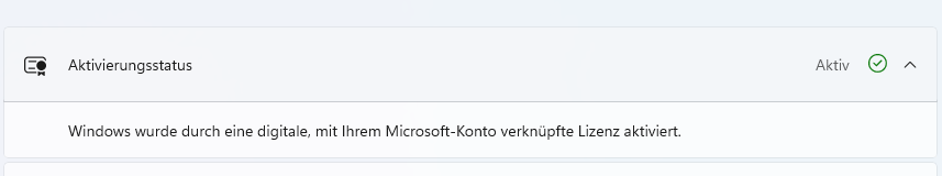

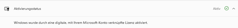

Falls nicht: Backup einspielen und schauen, dass dein System im Microsoft-Account zu finden ist. Und dass das hoffentlich in den Einstellungen zu Aktivierung steht:

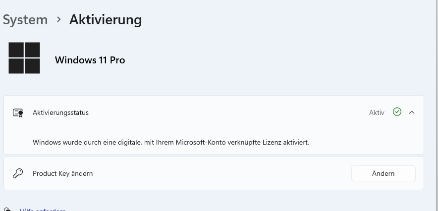

Das Backup hat problemlos geklappt, und mein Win 11 ist wieder aktiviert.

  • prüfe, ob dein PC wieder im Microsoft Account auftaucht
  • prüfe, ob deine Lizenz laut Aktivierungsstatus mit dem Account verknüpft ist
  • nachdem du neuinstalliert hast, über die Schritte, dass du deine Hardware geändert hast, neu aktivieren
