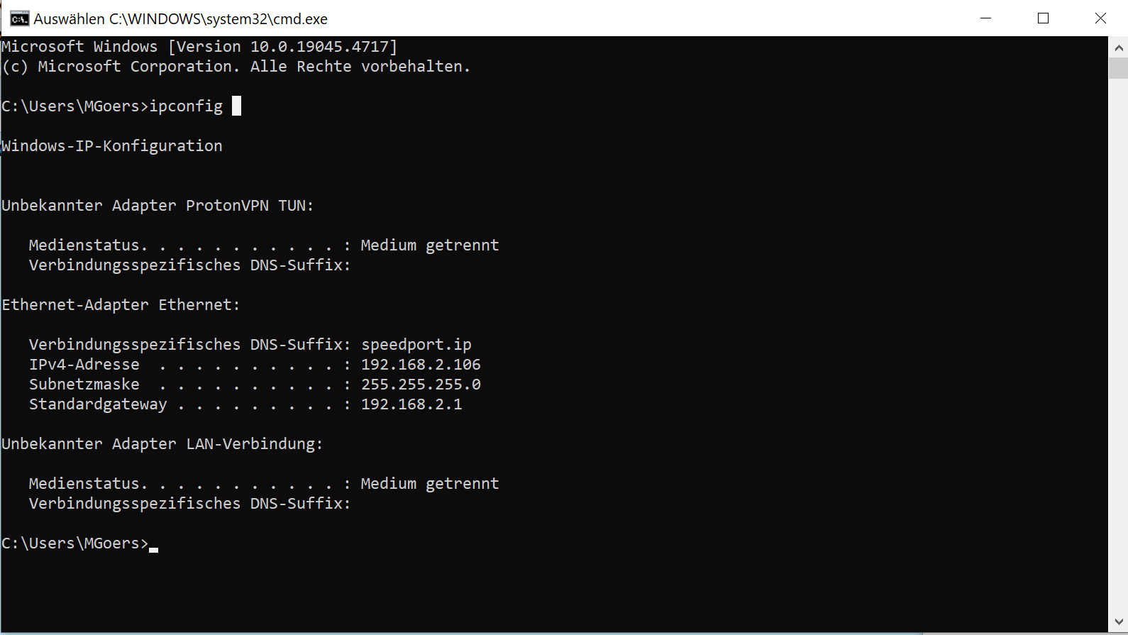

Hier mal die ipconfig vom Win10 Rechner den anderen vom Win11 muss ich später nachreichen bin gerade am Rödeln hier, kommt also nach..
Reiche ruhig die ipconfig-Angaben des Windows 11 Rechners nach.
Wichtig ist dabei, dass der win11-Rechner ebenfalls im selben Netzwerk ist, also die IP-Adresse das Muster 192.168.178.XXX aufweist und nur das XXX sich zum win10-Rechner unterscheidet.
