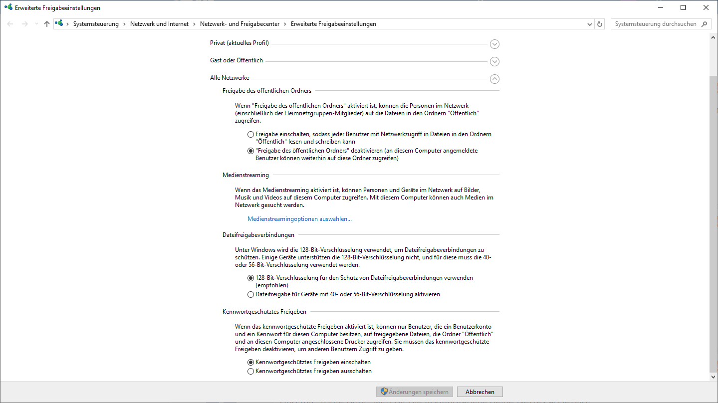

Der Punkt ganz unten könnte für dich interessant sein. Warum nicht einfach mit PIN anmelden, wäre sicherer als einfach so hochfahren.

Luftgucker schrieb:
Warum Freigabe des öffentlichen Ordners deaktivieren, ich habe das darüber aktiviert.
Man, ich muss mal checken ob ich im 11er die 128bit Verschlüsselung auf ein habe glaube aber nicht, der Rechner ist gerade aus, wenn ich es nicht habe könnte das das Problem sein ?
Am Win10 Rechner ist es an..

Und kennwortgeschützte Freigaben sind auch wirklich deaktiviert (siehe #2 o. #21)? Die Meldung deutet ja schon auf gegenteiliges hin.
@qiller Habe ich gerade bei beiden wieder zurückgenommen, ist also jetzt wieder auf Kennwortschutz ausgeschaltet.
