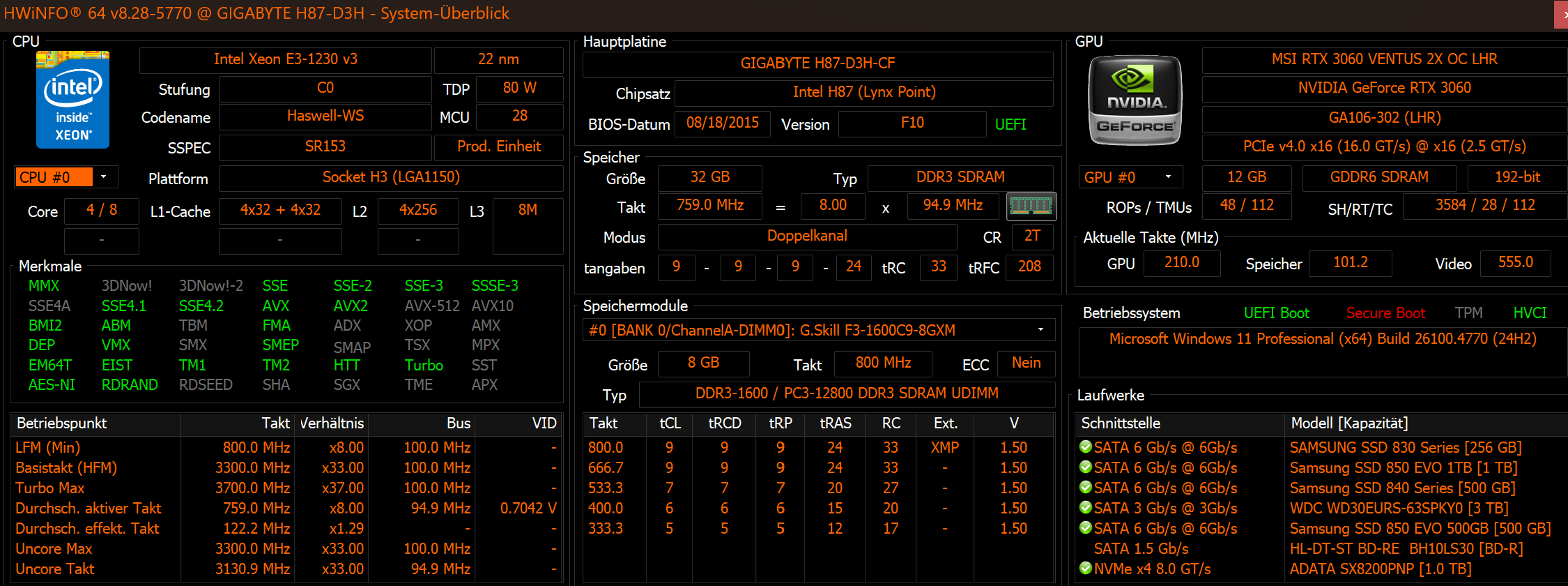

@Sisebas Ja Windows auf einer SSD. Hier mein System:
Interessant, Du hast die letzte Bios Version die eigentlich laut Gigabyte eine Beta ist. Werde versuchen das Update zu machen. eigenartigerweise bin ich letzte Woche nicht mehr ins Bios gekommen. DEL beim Starten gedrückt gehalten, aber er ist immer durchgerauscht bis ins Win10. Habe ich noch nie erlebt.
