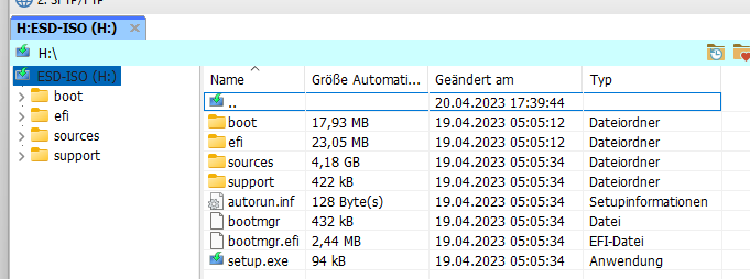

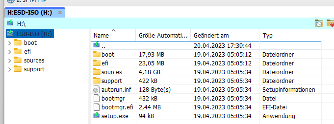

Ich habe mir eine neue ssd geholt und möchte nun auf diese Windows drauf installieren. Dafür habe ich einen 8 GB usb stick genutzt. Und möchte jetzt win auf die ssd installieren aber wenn ich den PC starte startet er nicht ich habe im BIOS schon den Stick als boot Priorität eingestellt aber der PC will nicht starten sondern nur dieses Zeichen vom Mainboard ist da zu sehen.
Win 11 Installation über usb stick funktioniert nicht obwohl ich alles so mache wie in allen tutoriald

Wie hast du denn den Stick erstellt?
