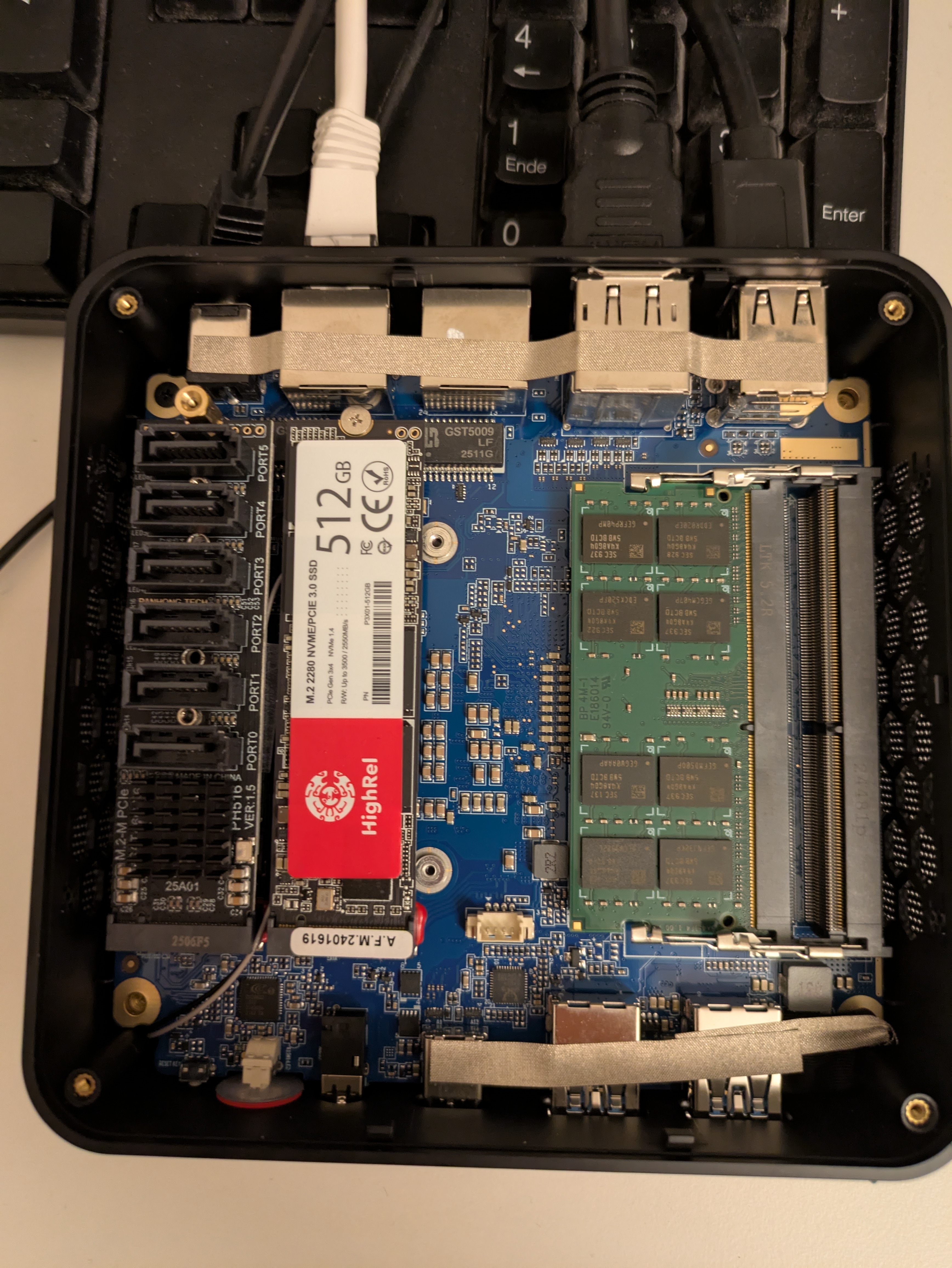

Für den Betrieb von Unraid habe ich mir einen USB-Bootstick erzeugt. Das ganze läuft auf einer etwas ungewöhnlichen Hardware:
  • MINI-PC BOSGAME P4 Plus Dual (AMD Ryzen 7 5825U)
  • 512 GB SSD
  • M.2-PCIe auf 6-fach SATA Adapterkarte im zweiten M.2-Port
Das ganze soll dann die Basis für ein NAS in Unraid bilden.

Ja - das ist wirklich exotisch und aussehen tut das so:
https://www.amazon.de/dp/B0B6RQHY4F
Aber es funktioniert: Windows zeigt alle Platten und wenn er von USB bootet Unraid auch.
Ob die Probleme aber nur mit der Karte auftreten, kann ich gerade leider auch nicht sagen. Muss ich zu Hause wohl noch mal einiges testen...
Die Platten brauchen dann natürlich noch ein separates Netzteil - altes ATX mit kurzgeschlossenem ATX-Stecker. Läuft auch.

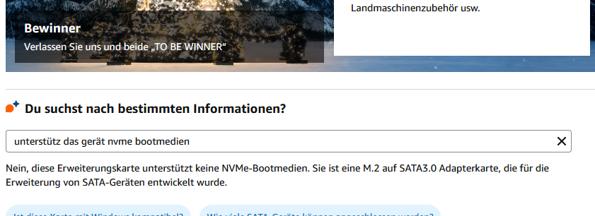

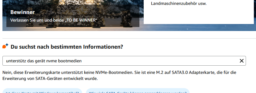

Ich hab mal die KI bei dem Adapter befragt, "unterstütz das gerät nvme bootmedien", Antwort....
Aber ich möchte ja auch gar nicht von dem Adapter aus booten - sondern vom USB-Stick. Ist das dann relevant?
Ah, ne Sorry, da sind meine Gedanken falsch abgebogen.

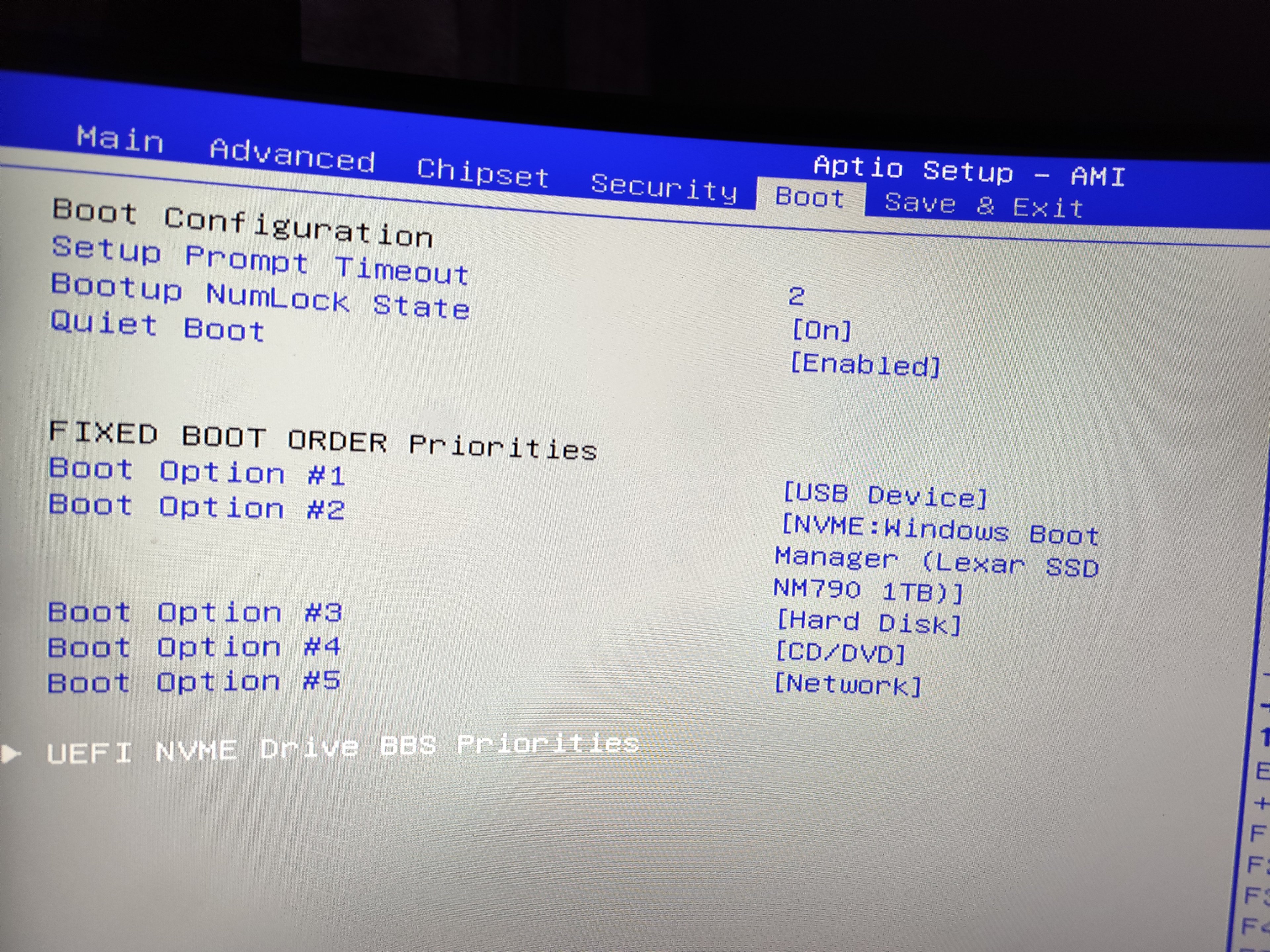

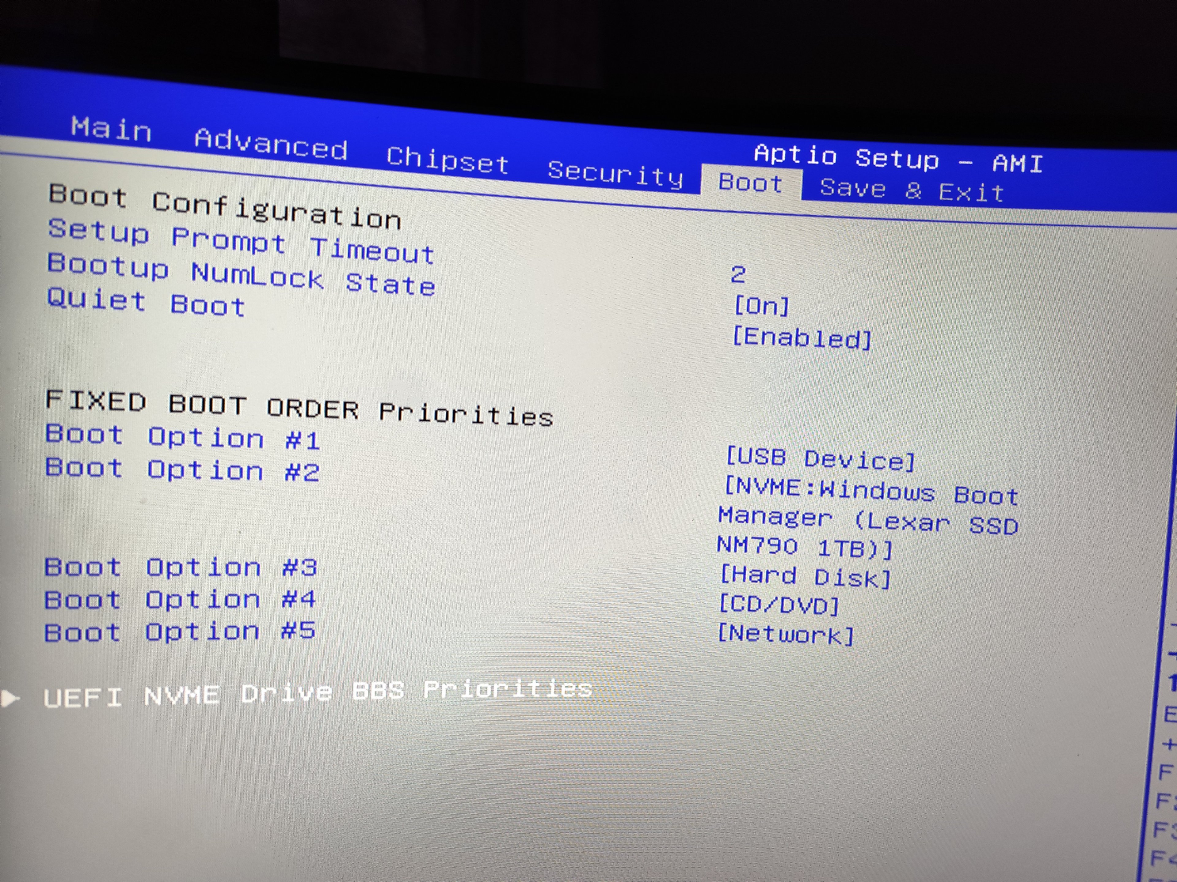

Ich hab einen anderen Mini PC, und schau mal bei mir im Bios nach.
Das hab ich im Reiter Boot eingestellt.
Als 1 einen USB-Stick, als 2 meine Lexar nm790 Windows 11 Installation.
Wenn kein Stick eingesteckt ist, startet er von Position 2.
