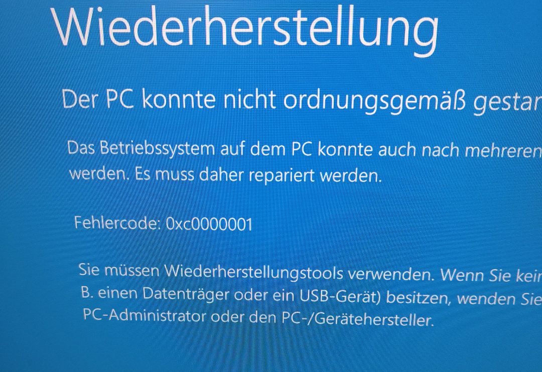

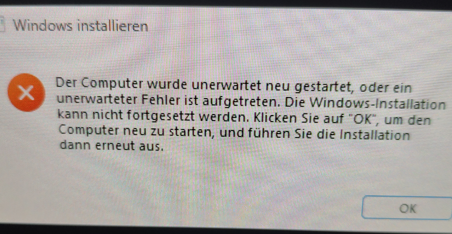

Hallo, habe heute versucht mein PC neu aufzusetzen auf win 11, Mindestanforderungen werden erfüllt nur bekomme ich einen Fehler nach der bereit machung der geräte so ab 66%. Komischerweise kann ich auf win 10 installieren und von dort aus auf 11 Updaten jedoch gibt da dann einige Probleme mit der Software.
Der angefügte Fehler kommt zweimal, sprich nach dem reboot den er von sich aus macht danach kommt ein bsod ohne Info.
Der USB Stick ist nicht defekt, denn ich konnte mit dem auf anderen PCs auch win 11 installieren.

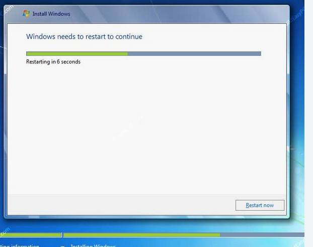

Dein Screenshot 2 lässt auch vermuten, dass der USB-Stick noch steckt, wenn Windows bei der Installation mit dem 10 Sekundenbalken neu startet.
