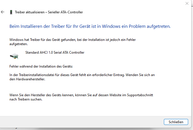

Hallo zusammen
ich habe mir einen neuen Rechner zusammengestellt.
Soweit läuft alles aber ich bekomme den SATA Treiber nicht installiert.
Das System erkennt auch keine weiteren Festplatten.
Mainboard ist das Asus X670E-Plus.
BIOS ist die vorletzte Version
Version 1223
9.09 MB
2023/03/23
Könnt ihr mir helfen?
Habe schon vieles probiert ...
Danke :-)

Du brauchst hier in der Regel keinen Sata-Treiber zu installieren.
Was hast du gemacht bzw versucht welchen Sata-Treiber hier noch zu installieren?
Reaktionen: Engaged und Terrier
Den Treiber solltest du entweder bei Asus bekommen oder bei Intel.
Auf'n Stick damit, beim Installieren von Windows den Treiber angeben und schon klappt das auch mit den Fetzpladden.
Es wird hier kein Sata-Treiber benötigt beim Installieren von Windows,
zumal Windows ja schon installiert ist.
Der MS Standard AHCI (strorahci) wäre hier auch der optimale, rockstabile Treiber.
Reaktionen: Detti55, Terrier und Engaged

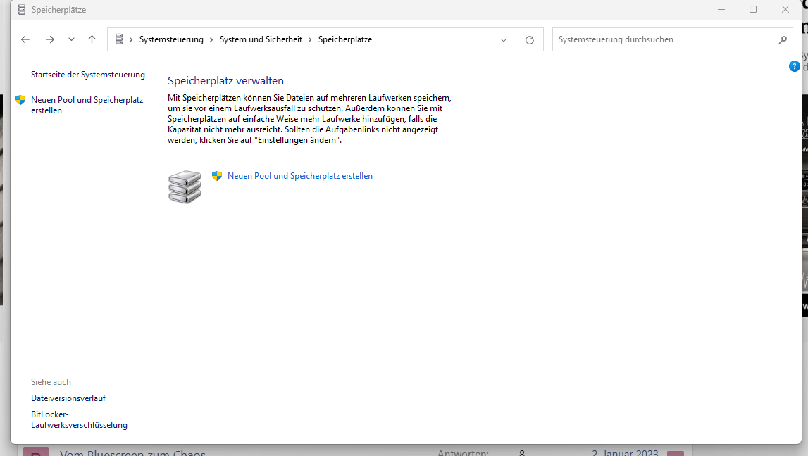

Schau nach ob die verlustig gegangenen Datenträger nicht durch Storage spaces okkupiert worden sind.

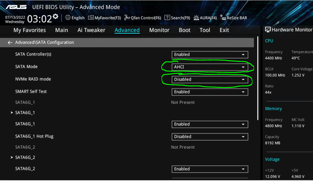

Nein Bios alles aktiviert.
Im Bios wird die Platte auch erkannt...
Es geht nicht wirklich um das BIOS.

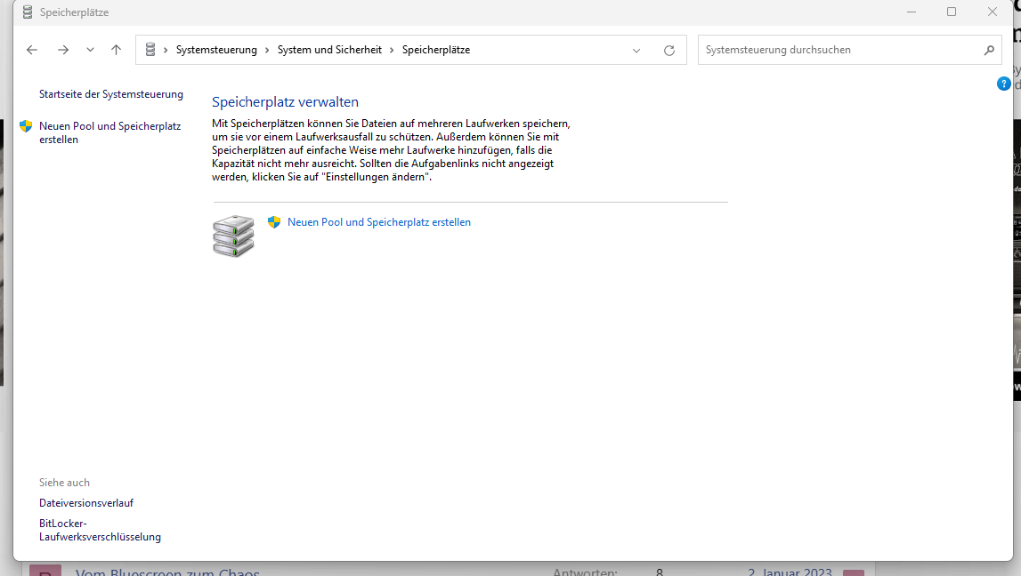

Schau mal in die Systemsteuerung unter Speicherplaetze.
Reaktionen: Nickel
