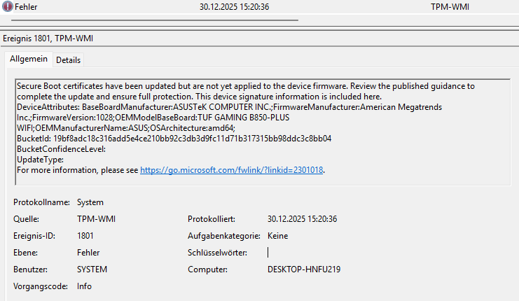

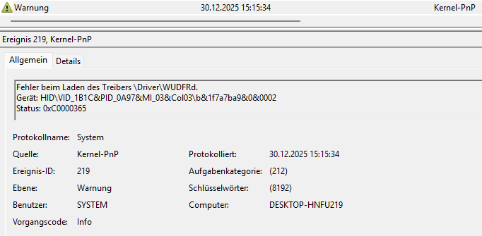

Wie sehen denn die Windows-Protokolle zu den Fehlerzeiten aus? Da müsste man doch sehen, ob das Gerät eigentlich startet.

Windows-Protokolle
Hier sehe ich 2 Eregnisse, die mir komisch vorkommen:
Reaktionen: merlin34
