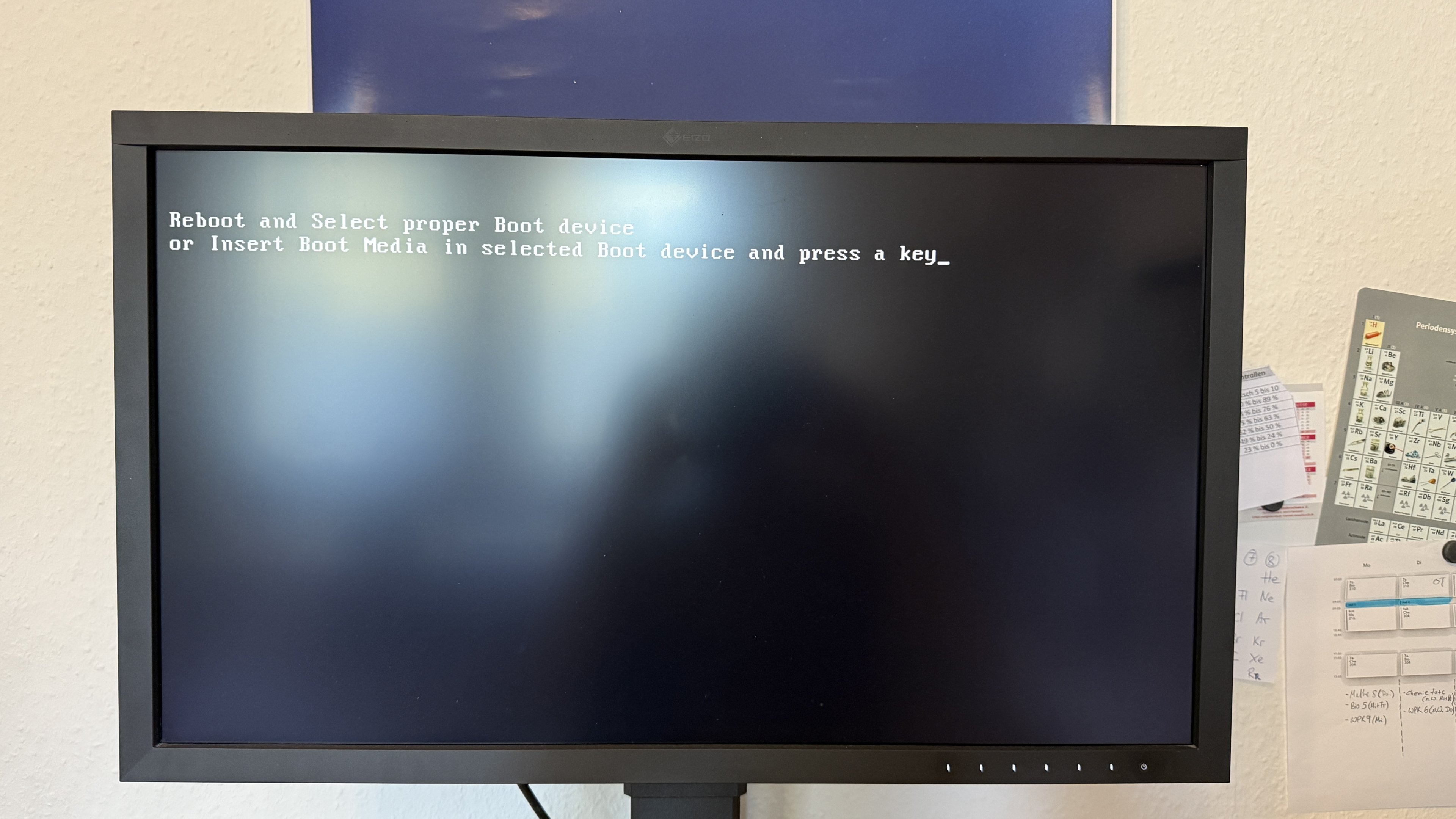

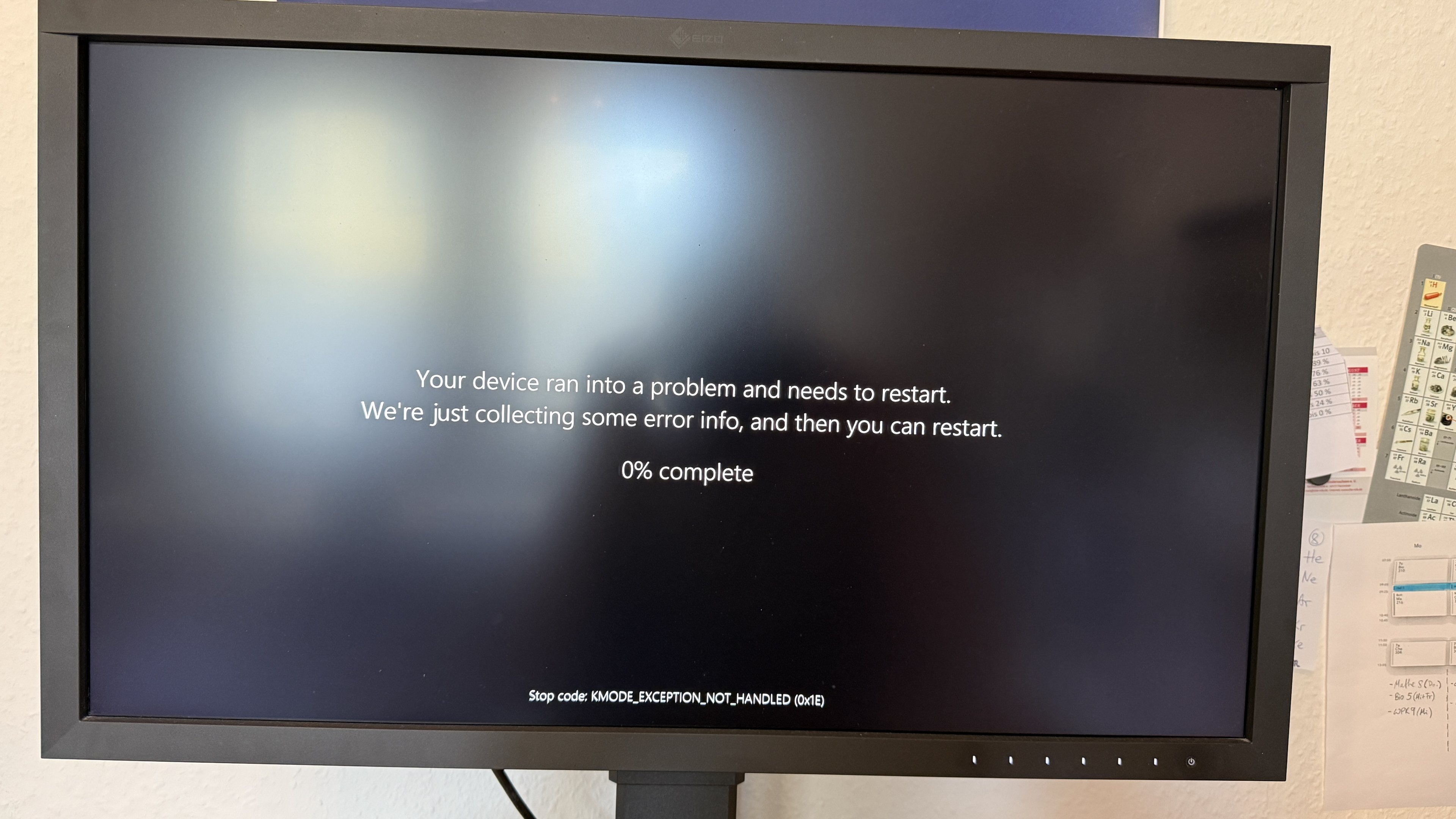

Win 11 treibt mich grad in den Wahnsinn:) Nach rund 20 Minuten startet der Rechner einfach neu. Vorher kommt noch diese Fehlermeldung (hatte den automatischen Neustart abgestellt):
Die 0% laufen aber nicht weiter. Anschließend kommt mein Bios-Startbildschirm und danach diese Anzeige (siehe unten). Meistens friert der Bios-Bildschirm aber ein bzw. ich kann da auch nicht F12 oder so drücken. Bei dem Boot-Bildschirm läuft auch nichts weiter und ich muss den Rechner ausstellen, warten und dann komme ich irgendwann wieder in Win11.

Das sieht auf den ersten Blick so aus, als hätte das nichts mit Windows 11 zu tun, sondern dein Rechner ist defekt.
Du hast leider komplett nichts zu deinem PC angegeben, bitte hol das nach.

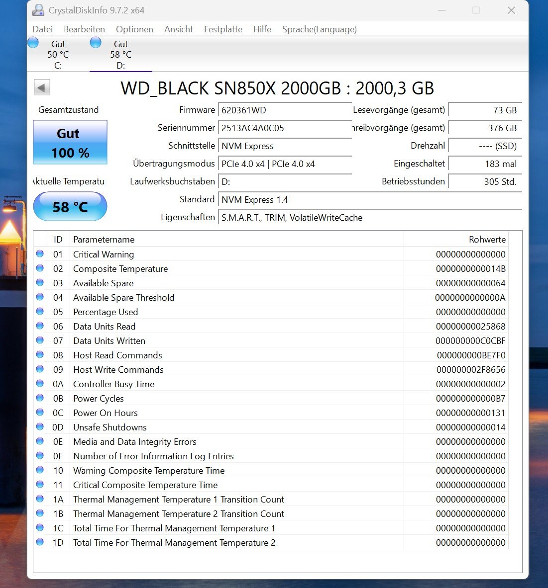

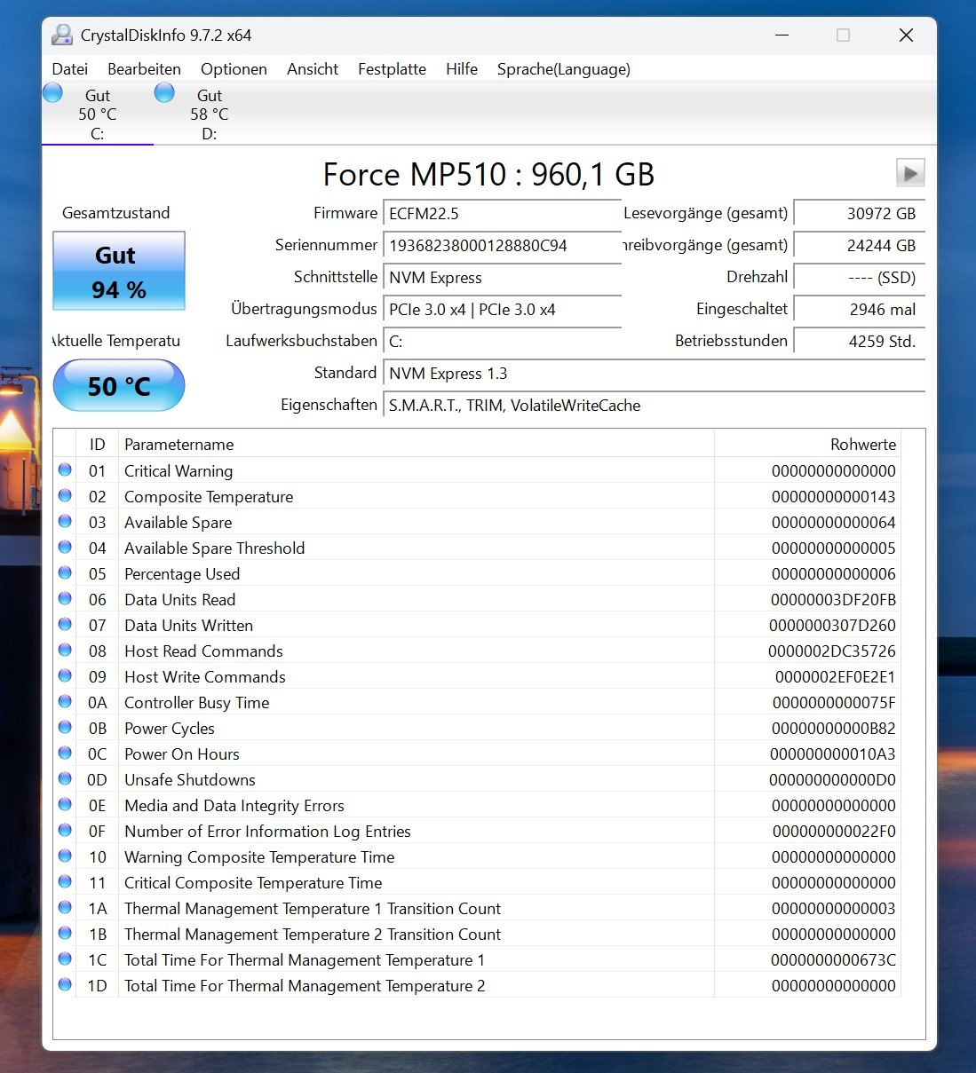

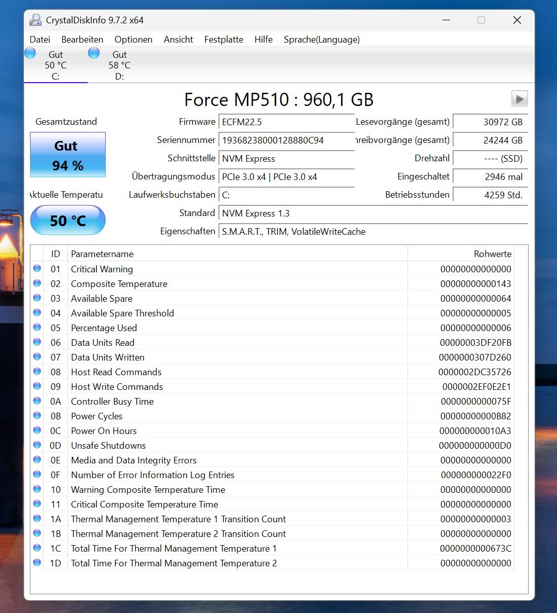

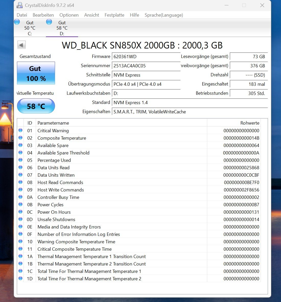

Und in den 20 Minuten versuch mal CrystalDiskInfo zu laden, auszuführen und einen vollständigen Screenshot von allen Werten von allen Laufwerken zumachen.

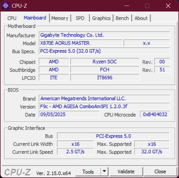

Schauen ob das aktuellste Mainboard-BIOS aufgespielt ist. Wenn nicht, einspielen.

Hier sind die Screenshots.

Ein Bios-Update habe ich schon lange nicht mehr gemacht.
Dann sollte das deine erste Handlung sein.

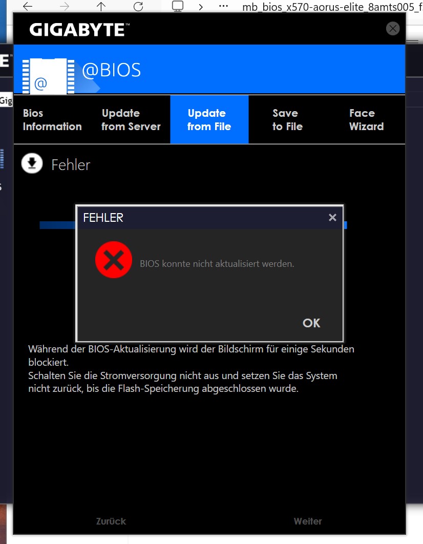

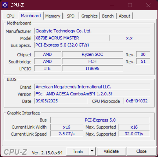

Du lädst die verlinkte .zip Datei runter, entpackst sie und kopierst die dort enthaltene Datei "X570AORUSELITE.F40i" auf einen USB-Stick.
Dann gehst du ins BIOS und machst das Update aus dem BIOS heraus. Ich würde das grundsätzlich nicht aus Windows heraus machen.
@defstef Von den beiden Herstellern gibt es Programme (für die WD SSD Sandisk Dashboard und für die Corsair SSD gibt es die CORSAIR SSD TOOLBOX).
Hier ist der Downloadlink für die Sandisk Dashboard: Sandisk Dashboard (offizielle Hersteller Downloadseite) Zuerst auf "WD" klicken und dann auf "Download for Windows" neben Sandisk Dashboard.
Bei der Corsair SSD bin ich mir nicht sicher, wo genau man die SSD Toolbox herunterladen kann, deren Seite ist viel zu unübersichtlich.
So ich hab jetzt mein BIOS auf den neusten Stand gebracht und die Corsair-SSD geupdatet. Bei der WD war das schon die neuste Firmware.
Vielen Dank für eure Hilfe! Ich hoffe, mein Problem ist gelöst, sonst melde ich mich noch mal.
