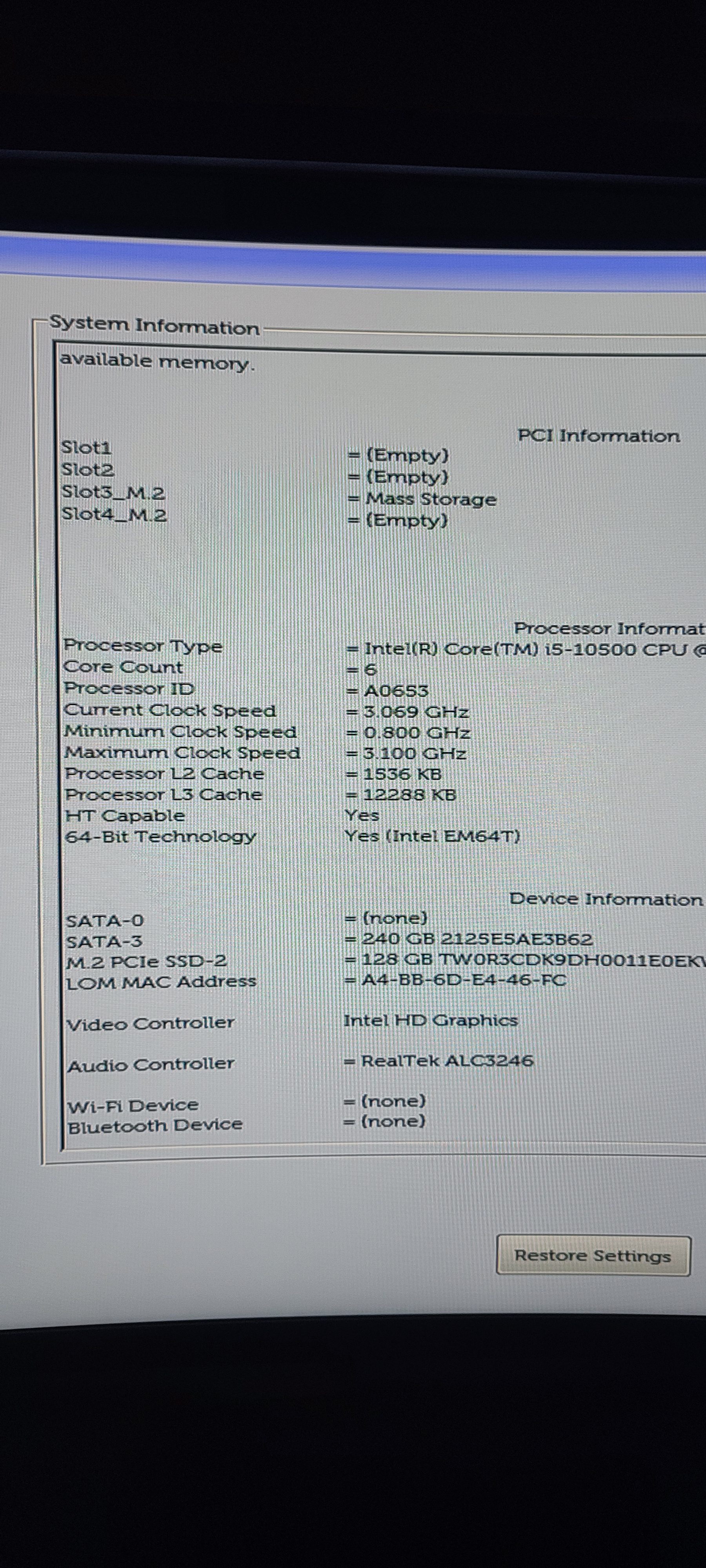

Hallo
ich habe folgendes Problem mein PC fährt ganz normal hoch nach dem Anmeldebildschirm bleibt der Bildschirm schwarz der Mauszeiger ist zu sehen und ich kann auch den Task Manager aufrufen also scheint das System zu laufen nur komme ich da nicht ran.
Ich glaube das mir CC cleaner da was gekillt hat .
Dachte erst das die Graka defekt ist und habe den Monitor an die Onboard angeschlossen das selbe Ergebnis danach noch die Karte komplett ausgebaut auch das brauchte nix.
Jetzt wollte ich den PC neu aufsetzten hätte zwar gern noch einige Daten gesichert aber naja ist halt so.
Habe mit einen Stick erstellt um Win neu zu installieren alles startet ganz normal aber wenn er mich dann fragt auf welche Platte er installieren soll ist dort kein Laufwerk zu sehen.

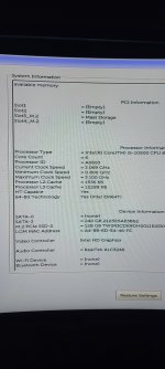

Also im Bios geschaut alles wird erkannt Win ist auf einer M2 SSD installiert.
Was kann jetzt das Problem sein ?Am liebsten wäre mir ich könnte noch ein paar Daten sichern und dann das System neu aufsetzten und zwar win10 was bisher immer stabil gelaufen ist.
Oder ohne Daten sichern neu aufsetzten.
Daten zum PC Dell 3080
32 GB Ram
I5 10500
M2 SSD 128 GB
Samsung SSD 240GB
Grafik Nvidea Quadro
Danke für eure Antworten.

Ich habe gestern mal die m2 SSD ausgebaut hatte mehrfach versucht ein neu zu installieren oder zu reparieren beides funktionierte nicht.
Es könnte schon sein das die M2 beschädigt ist .

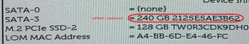

Jetzt habe ich das System neu aufgesetzt auf einer normalen SSD leider kann man die M2 ja nicht extern betreiben sonst hätte ich die Mal genauer angeschaut.
ich habe jetzt mit einer anderen SSD Win installiert und dann nach die M2 wieder eingebaut und die Bootreinfolge angepasst im Moment formatiere ich die M2 und danach will ich die laufendes Win Version auf die M2 klonen .
Mal sehen wie sie und ob sie dann fehlerfrei läuft.
Nachtrag SSD auf die m2 geklont alles lief ohne Probleme nach 5 Starts dann wieder Fehler beim hochfahren und kein Start möglich.
Ist wohl doch so das die m2 einen Fehler hat .
