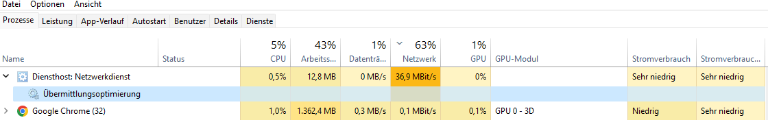

ich war grad eben im Discord bis ich massive Laggs gemerkt habe. Hab mal so in den Taskmanager geschaut und anscheinend nimmt der Diensthost Netzwerkdienst bzw die Übermittlungsoptimierung so manches an Daten.
Jegliche Einstellungen zum Windows Update sowie auch bei erweiterten Einstellungen zu der Übermittlungsoptimierung habe ich deaktiviert, dennoch läuft sie immer weiter und geht auch bis zu 40 mbit/s. Ist das normal? Kann man das irgendwie ausmachen? Das nervt einfach nur.

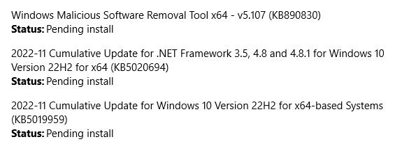

Es kann aber auch sein, das eben gerade Updates gezogen werden.
Bei mir sind da eben gerade auch ein paar rein gekommen.
