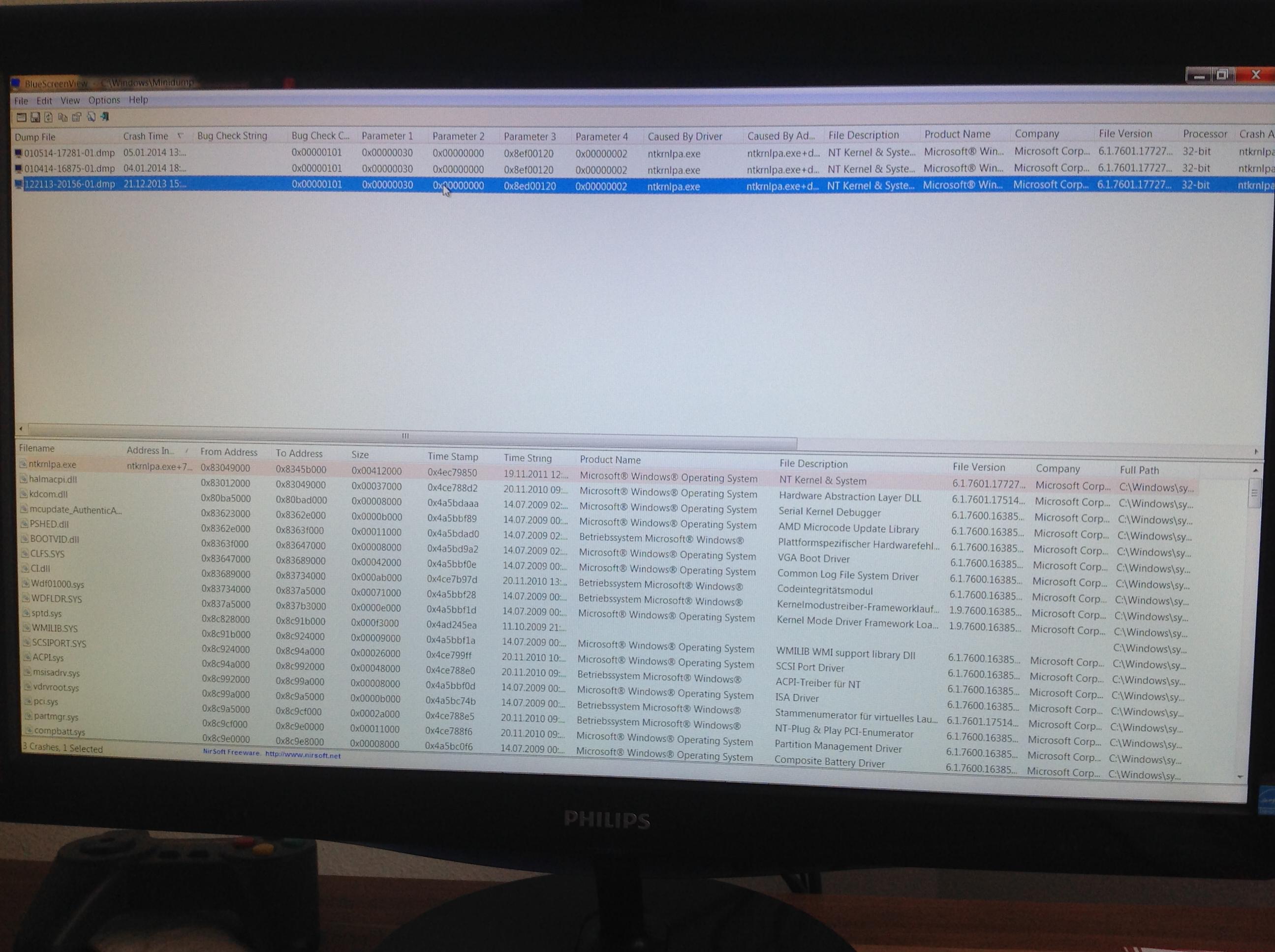

Ist es immer der selbe Bluescreen? Kannst Du z.B. mit Bluescreenview herausfinden.

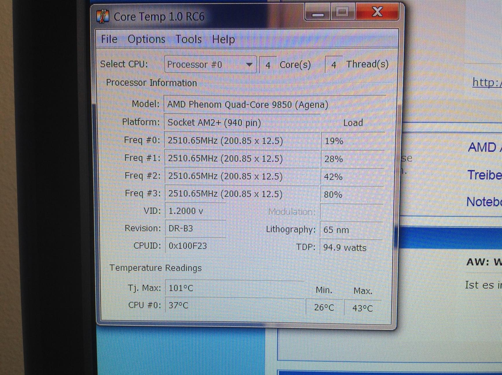

Der BSOD klingt sehr stark nach Hardwareproblemen: ist die CPU übertaktet? Kannst du mal CoreTemp (ist zwar bei AMD nicht sonderlich genau) mitlaufen lassen um die CPU Temperatur zu überwachen?
es zeigt drei abstürze an, habs dreimal probiert. Sagt mit nichts:confused_alt::confused_alt::confused_alt:
CPU ist nicht Übertacktet, Tepm. muss ich beobachten.

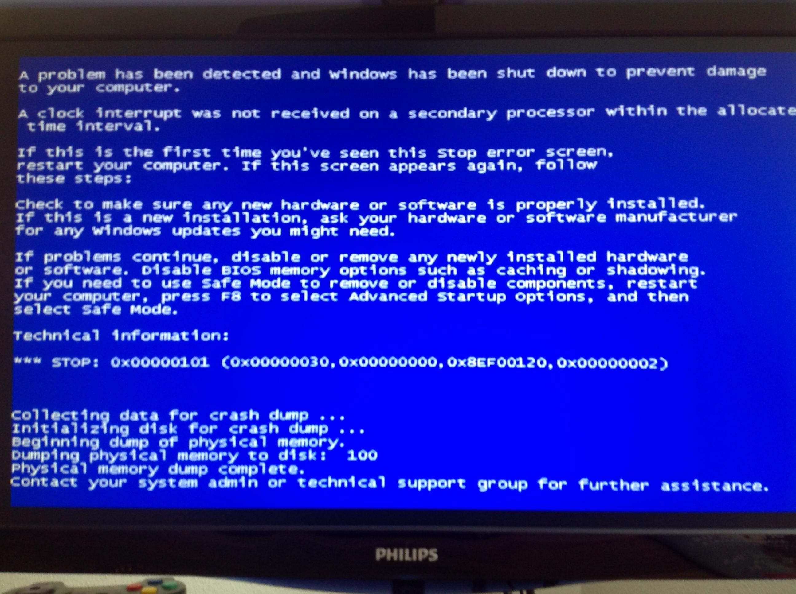

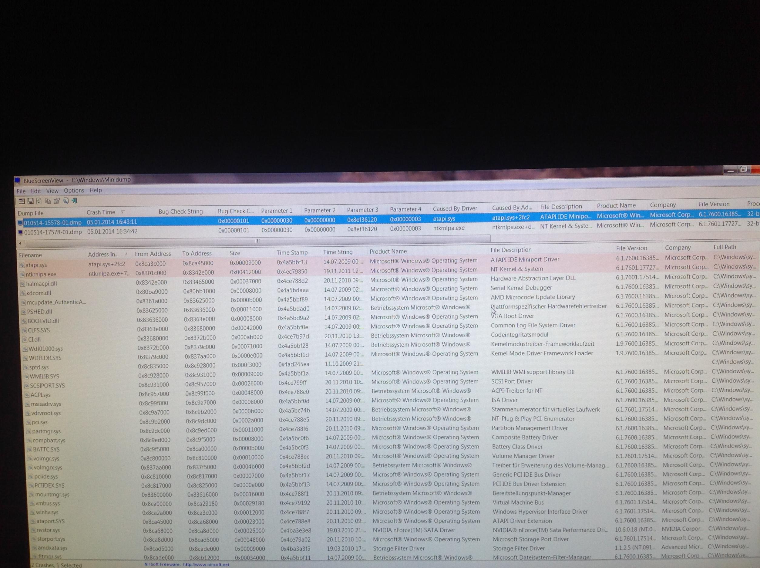

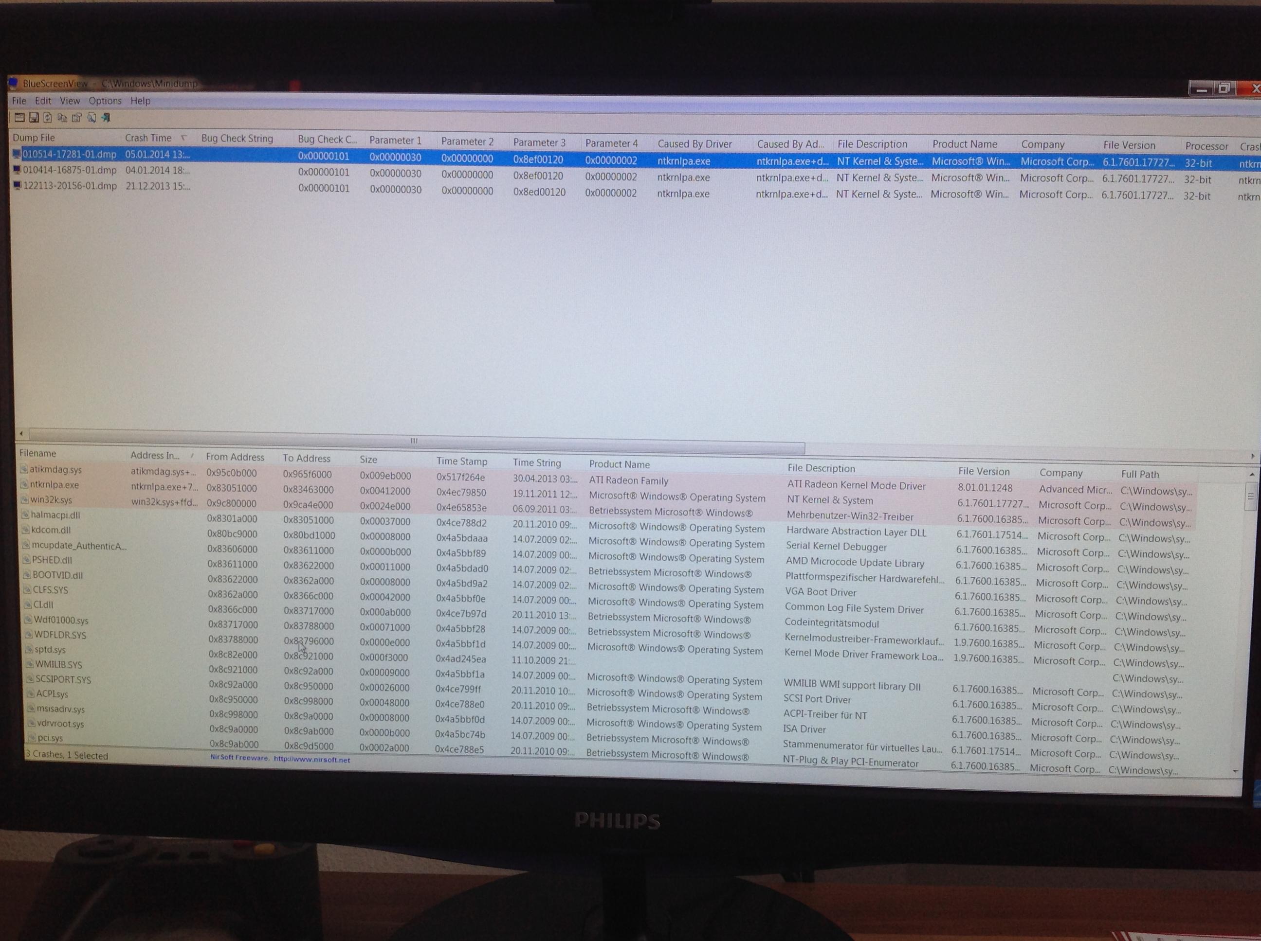

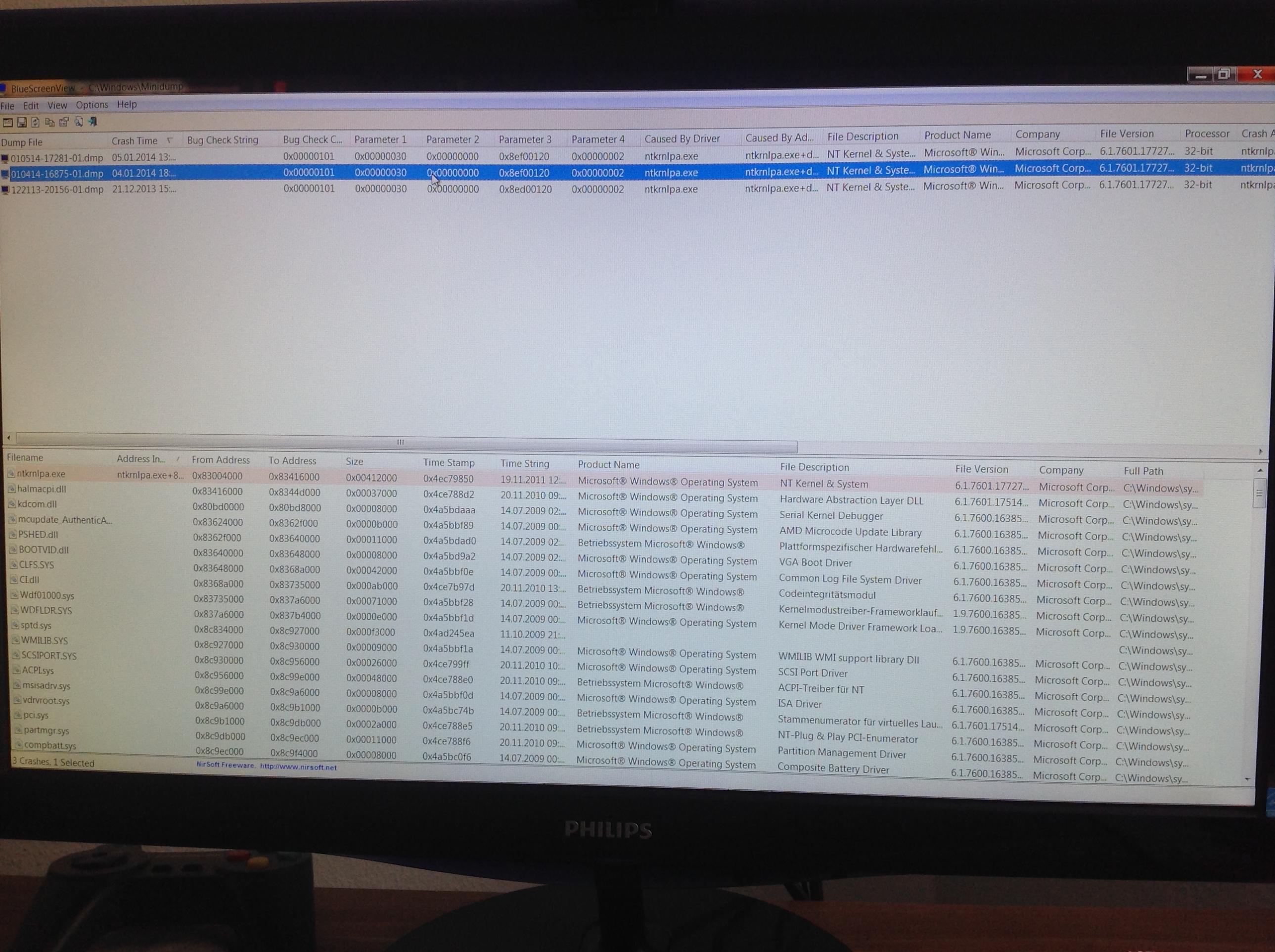

das zeigt er bei Umwandlung.

Kannst du mal Prime95 laufen lassen, ob der Rechner damit auch abstürzt. Die Videoumwandlung scheint den Prozessor nicht voll auszulasten, die Temperatur ist aber dennoch verdammt niedrig und wahrscheinlich ein Auslesefehler.
