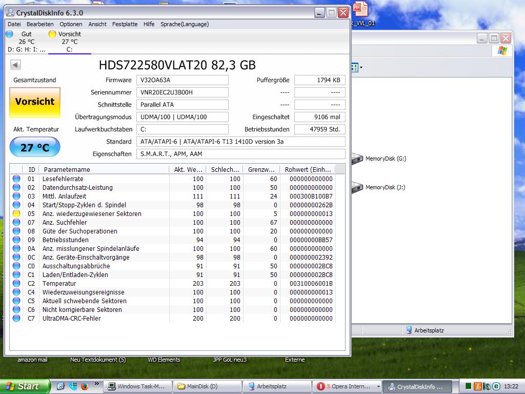

Der Advanced Test von IBM DriveFitnessTest wurde erfolgreich abgeschlossen. CrystalDisk sieht seit ich es vor ca. 9 Monaten installierte unverändert so aus:

Der plattenzustand ist nicht gerade toll.
Auch wenn es keine schwebenden Sektoren gibt? Wegen der wiederzugewiesenen Sektoren? Hilft ein BIOS Update bei einem schlechten Zustand?
