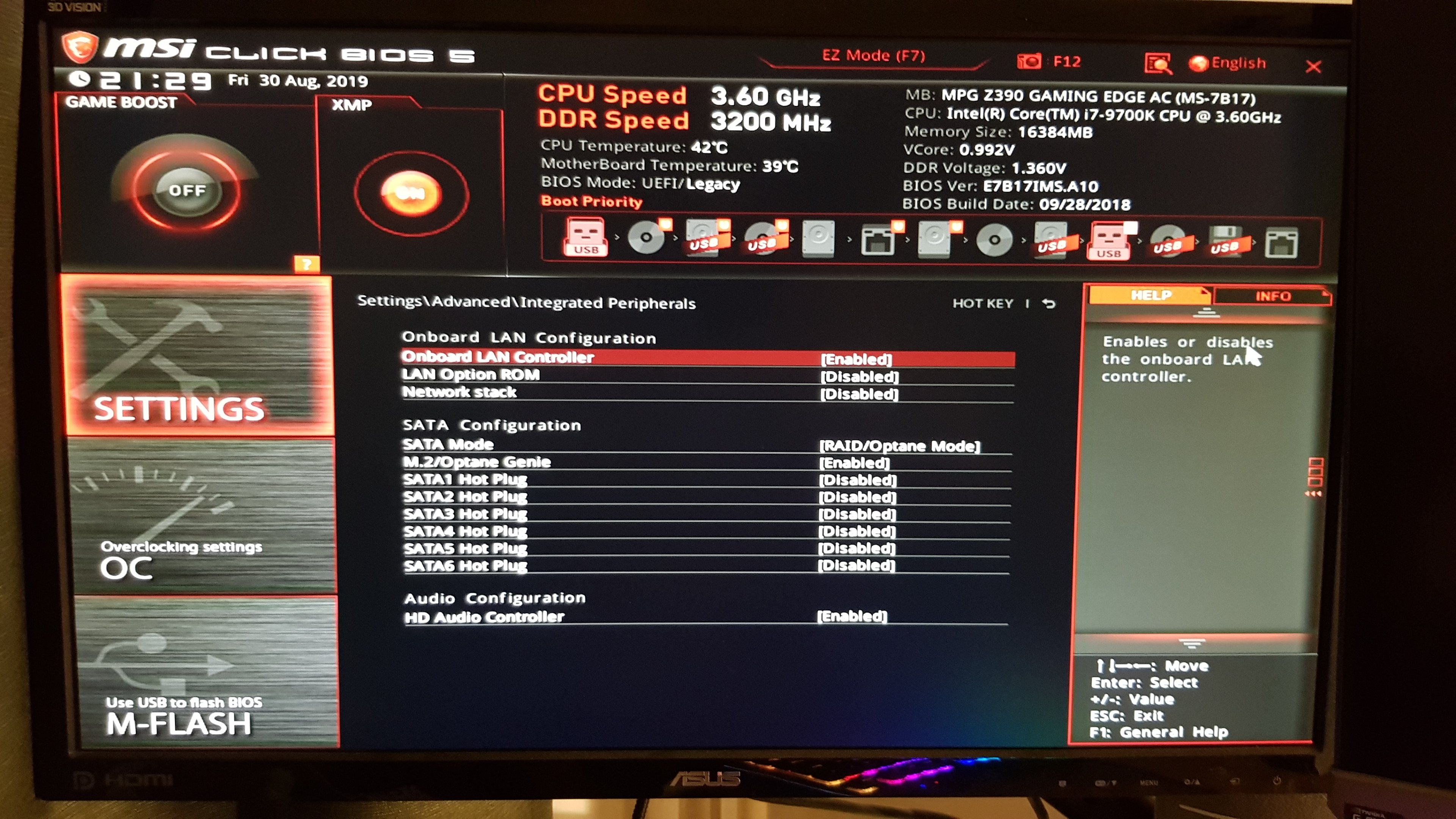

Wenn ich im Bios unter "SATA Mode" - "AHCI Mode" einstelle, werden die beiden M.2 SSDs im Bios erkannt und angezeigt. Auch im Windows Installationsmenü ist es erst mal möglich diese beiden SSDs als Installationspartition auszuwählen. Allerdings startet dann die Installation neu und sagt mir, dass auf diesen beiden Partitionen kein Windows installiert werden kann, da kein richtiger Controller ausgewählt sei?!

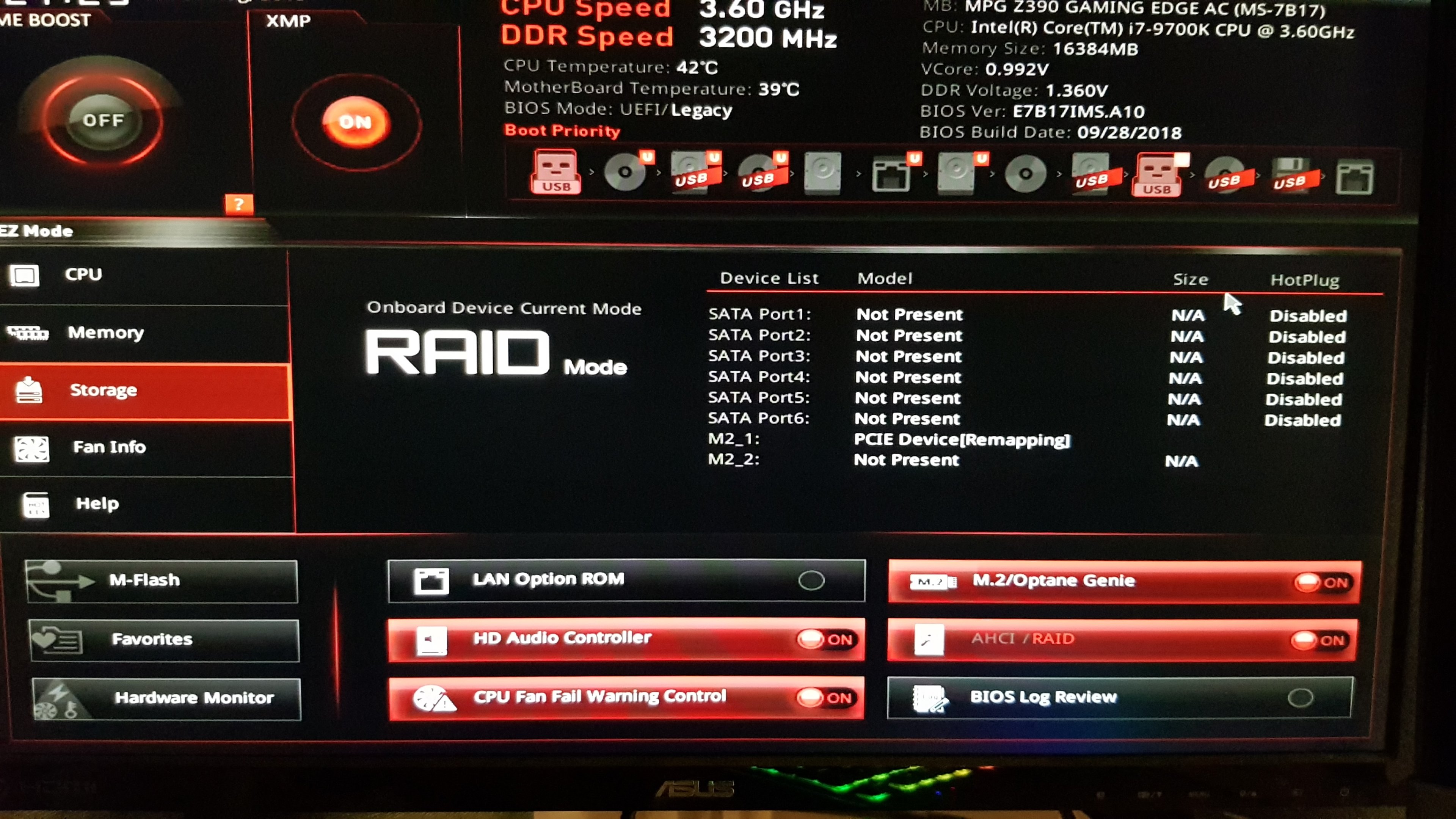

Wenn ich dann im BIOS unter "SATA Mode" - "Raid / Optane Mode" wähle und ich "M-2/Optane Genie" aktiviere, werden die 2 M.2 SSDs nicht mehr vom BIOS erkannt (die anderen Festplatten aber auch nicht)? Agezeigt wird dann hinter der 1. SSD "PCIE Device[Remapping]"
und hinter der 2. SSD: "Not Present" N/A"
Hierzu hab ich mal die 2 Bilder angehängt die das Bios mit dem Sata Mode - Raid / Optane Mode zeigen.

Raid Optane ist ja auch unsinnig, da du offensichtlich kein Raid erstellen willst.
Erstmal alle anderen Festplatten abklemmen und nur die SSD anschließen wo Windows drauf soll.
Reaktionen: apon23
bitte:
ist es eine optane? NEIN.
also was willst mit irgendeiner optane einstellung?
und warum zum g***r ist raid modus aktiviert?
bitte: lad einfach mal die bios standardsettings
Reaktionen: apon23 und arvan
