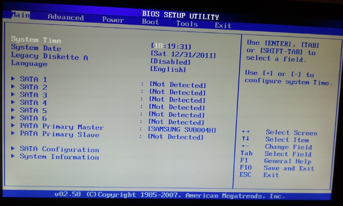

Im BIOS wird die Platte erkannt

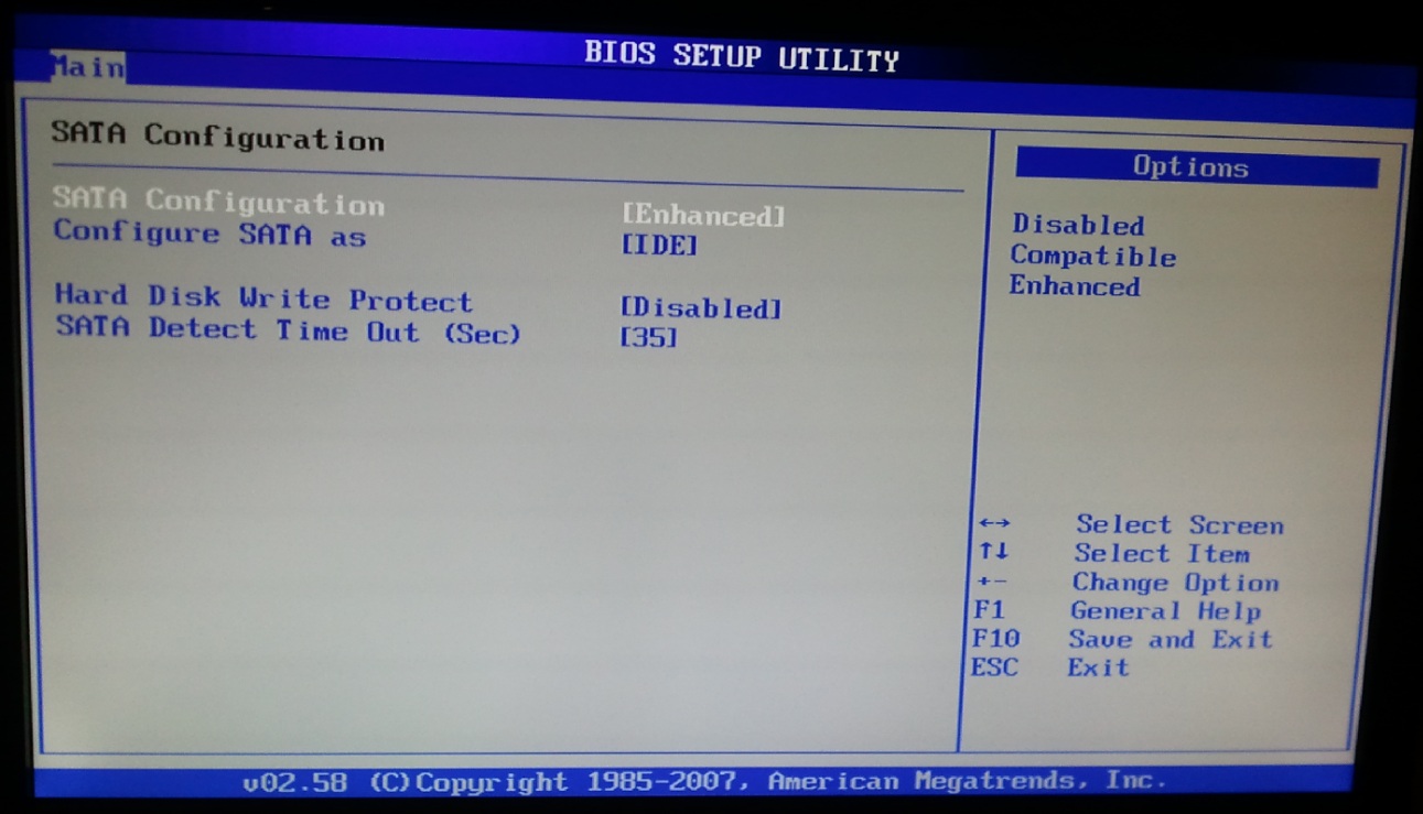

Was hast du genau im Bios eingestellt ?
Also es sieht gerade so aus:
Du brauchst NICHT im BIOS den IDE Modus setzen. Die Einträge betrifft NUR die SATA PORTS, NICHT deine IDE Platte am IDE PORT ! Lass die SATA PORTS also auf AHCI oder as SATA eingestellt.

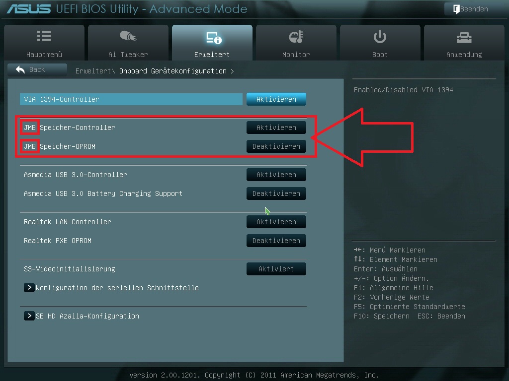

Schau mal ins BIOS, ob es dort irgendwo einen Eintrag zu einem JMICRON ROM gibt ?!
Auf meinem ASUS Board habe ich auch einen JMICRON, allerdings nur für die beiden SATAII Anschlüsse und eSATA.
Meine nativen SATA PORTS vom AMD Controller sind alle SATAIII.
ASUS bietet mir im ASUS UEFI BIOS ein eigenes JMICRON ROM zum Aktivieren und Deaktivieren an.
Ein eigenes ROM = ein eigenes BIOS im BIOS für den JMICRON, dann bitte AKTIVIEREN ! Es wird dann noch vor Windows 7 Setup geladen und die Schnittstellen stehen für Windows 7 zur Verfügung. Dann müßte auch bei mir der JMB Speicher OpROM aktiviert werden, wenn ich auf eine SATA Platte am SATAII JMB Anschluss installieren wöllte.
ASUS hat auf meinem Board und dessen BIOS an alles gedacht. Sehr lobenswert !
