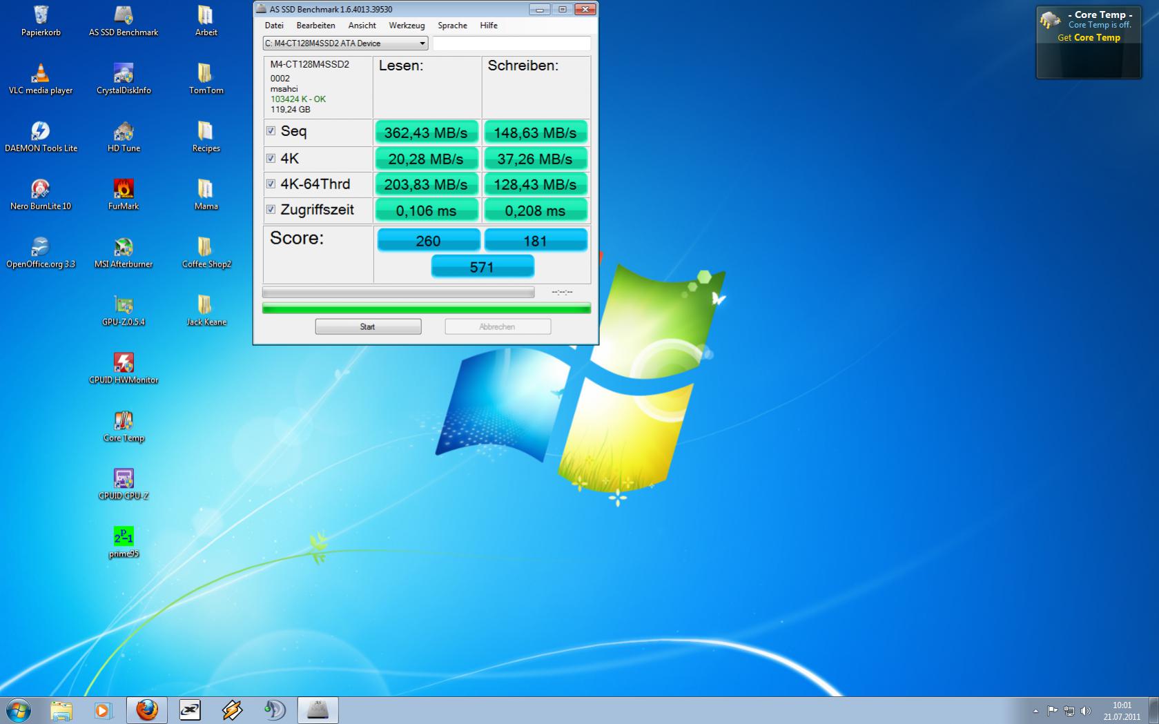

Mal ne ganz andere frage sind die werte meiner ssd so in ordnung?
