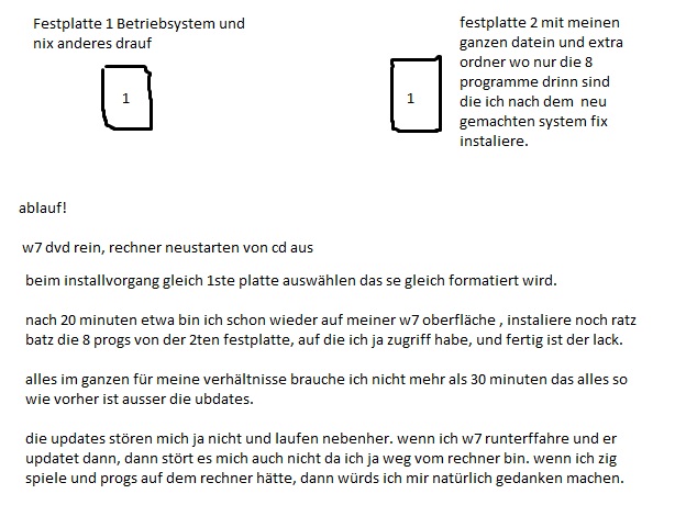

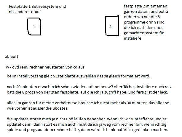

also wenn man sich garnicht auskennt wie ich, ist dies hier doch eine ganz einfache alternative :-)
NoPainNoGain schrieb:
Und weil er vorhat, dies alle paar Wochen oder Monate zu tun, dachte ich mir, es wäre doch wesentlich einfacher, mit Images zu arbeiten.
Dann brauche ich nicht einmal 10 Minuten, um wieder ein jungfräuliches System mit allen meinen Einstellungen zu haben.
Da hast du natürlich sicherlich Recht. Das er das vorhat, habe ich nicht mitbekommen. Das SOLLTE man dann mit Images machen. Alles andere würde auch bei mir nicht zur Debatte stehen.
