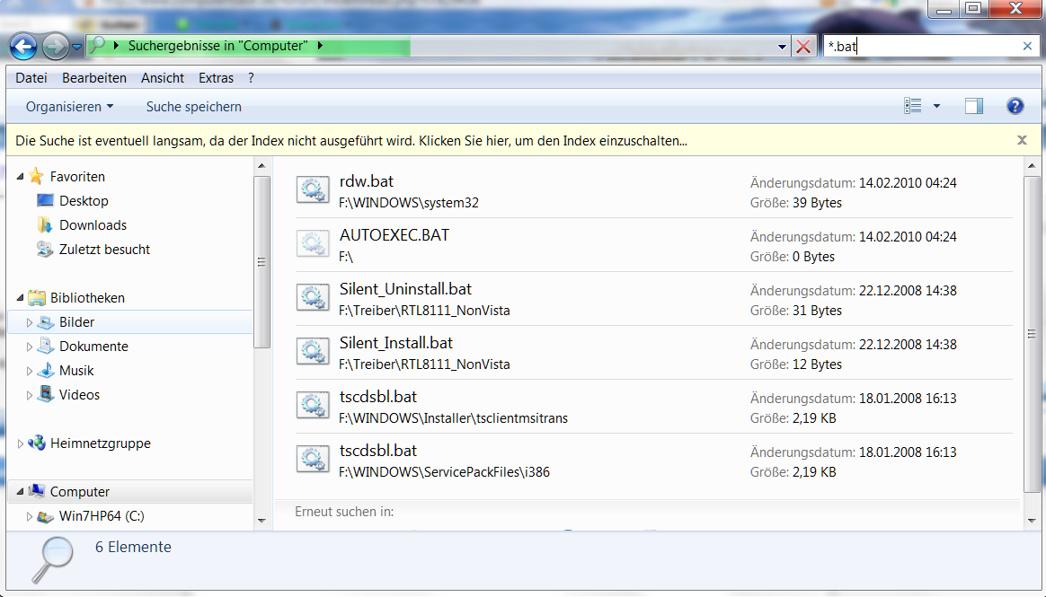

Wo suchst du ? Über die Schaltfläche Windows Logo unten und Suchdatei dort ins Suchfeld eingeben ODER unter > COMPUTER (oben rechts ins Suchfeld) ?
Suche leite bitte ein über COMPUTER (rechtes Suchfeld oben) siehe Bild ... Eine Indizierung brauchst du dafür NICHT.
