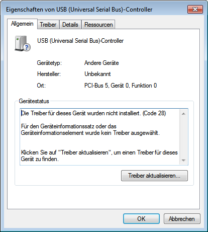

Abend,

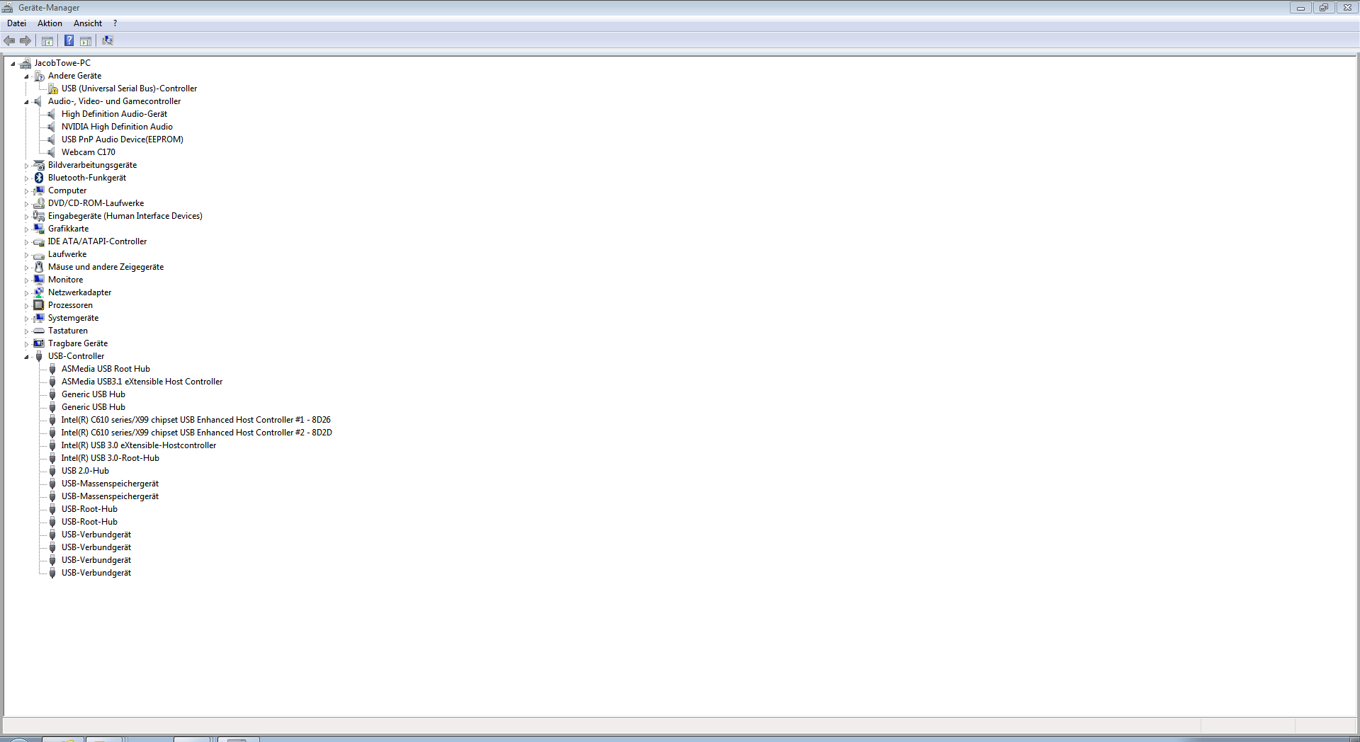

ich hatte schonam l windows 7 in stalliert trotz allen treiber haben die usb 3.0 anschlüsse unter win 7 nicht funktioniert. darauf hin hab ich msi gefragt ob sie noch andere treiber haben als diedie sie oficciel zum download anbieten. die meinten ich sollte in 7 noch mal neu installieren. hat auch nichts gebracht. Hab alle treiber die msi zum download anbeiete installiert (alle usb treiber) aber die usb 3.0 anschlüsse vom mainboard funktionieren nicht. Was komisch ist die vom gehäuse gehen.
Im geräte mannanger wird zwar angezeigt dass einer fehlt was aber ja nicht sein kann da ich alle installiert habe.
es handelt sich genau um dass msi carbone gaming pro mit dem x99 chipsatz.
Hoffe jemand hat eine idee!

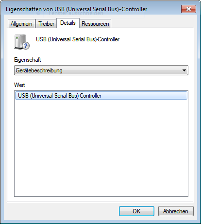

Hast du eine Hardware ID, die du mal nachschauen kannst?

Evtl. hat das Board noch einen zusätzlichen USB-Contoller Chip (z.B.ASmedia).
Von Haus aus gibt es keine USB 3 Treiber in Windows 7 die musst du nachinstallieren.
Die USB3.0 Ports am Backpanel dieses Mainboards werden wohl von einem VIA Chip zur Verfügung gestellt. Und dafür findest du die entsprechenden Treiber auf der MSI Webseite zu deinem Board.
Zu finden unter: Support&Service -> Treiber -> Win7 32/64 Bit -> Others Drivers -> VIA USB3.0 Driver
Damit solltes gehen.

^roche war schneller. Via USB fehlt.
genau die treiber Hbe ich ja installiert. hab die benutz die es bei msi zum downloaden gibt. kaputt können die anschlüsse nicht sein da sie unter ubuntu (wenn ich es vom stick starte) funktionieren.

Danke an alle die ihre lebenszeit für meine dumheit verschwendet habe. den treiber hatte ich vergessen! jetzt gehts! dass ist mir sooooo peinlich!
