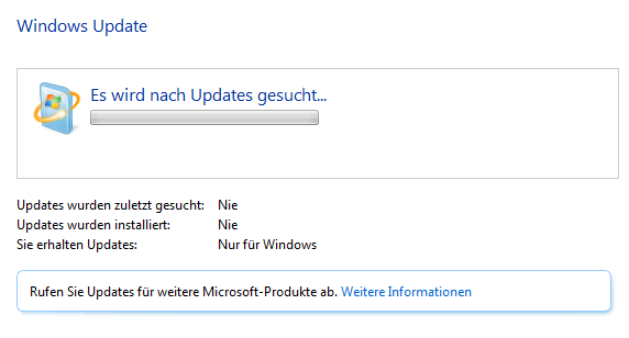

Hey,
habe auf zwei Rechnern das aktuelle Problem, dass der Dienst "Windows-Update" nichts findet.
Auch die Lösung über das Windows eigene "Tool" zur Beseitigung des Problems hat nicht geholfen. Über die Eingabeaufforderung den Service zu stoppen und erneut zu starten hat nicht geholfen.
Eine Windows 10 Upgrade-Installation kommt auch nicht dem Ende nahe, da der Setup vor der Installation nach Updates sucht.
Kennt jemand das Problem?
Neu aufgesetzt? Kann schon mal 1 Tag dauern bis er sich bequemt war bei mir auhc so. Eine schnellere Lösung kenne ich nicht..Service Pack runterladen da hast du schon mal nen Batzen Updates aber alles was danch kam musst du glaub ich über Windows Update installieren
ich glaub die lösung ist ganz einfach -> warten
seit ein paar monaten kommt das bei win 7 häufig vor, dauert manchmal auch drei stunden bis was gefunden wird :)
Wie schon gesagt wurde, abwarten und weiter laden lassen. Die Suche nach den Updates dauert bei Windows 7 leider sehr lange, damit musst du dich leider abfinden. Von Update-Packs rate ich dir gleich ab, sind zwar schneller heruntergeladen, dessen Installation benötigt aber eine Ewigkeit.
Bei Vista musste ich auch mal 45 Stunden warten ... MS hat WU für ältere Windows Versionen (kleiner als 8) total ruiniert ... Und das seit Monaten!
Habe letztens das gleiche Problem beim Notebook meiner Freundin gehabt. Hatte das Teil neu installiert und die ersten Updates und das SP1 kamen recht zügig. Nachdem ich dann weiter nach Updates suchte fand er keine mehr, obwohl zu dem Zeitpunkt gerade der Patchday vorbei war und es definitiv noch Updates fehlten. Auch nach 5 stündiger Suche kam nichts. Habe bisher auch keine Lösung dafür gefunden, hatte aber auch nicht die Zeit, mich in den letzten Tagen wieder darum zu kümmern. Daher würde mich eine Lösung auch interessieren ;)

Dann zieh bei der Upgrade-Installation vor der Updatesuche das LAN-Kabel raus (oder WLAN trennen). Dann sucht er ganz kurz nach Updates und vollzieht die Installation. Nach Upgrade kannst du dann ganz normal die Updates runterladen. Hab mit dem Problem auch in letzter Zeit zu kämpfen. Und immer bildet Win7 die Grundlage ;)
Das ist ja heftig. Hätte gedacht, dass es an dem Installations-Medium (win 7 image von winfuture) liegen würde.
Danke fürs Feedback, werde die Win 10 Installation auf dem einen System mal ohne Internetzugang starten und hoffen, dass alles klappt. Das andere kann gerne auch ohne Updates weiter leben.
Ich hatte vor ein paar Tagen das selbe Problem. Windows 7 Ultimate x64 mit SP1 auf dem PC eines Bekannten neu installiert und die Updates wollten nicht bzw. dauerten unzumutbar lange. Dann habe ich das Winfuture Update Pack 2.59 (Vollversion) installiert, danach liefen dann auch die noch ausstehenden Updates durch. Wobei man sich auch mit dieser Methode in Geduld fassen muss, denn es dauerte ca. 30 Minuten bis dann die ersten Updates über Windows Update geladen wurden.
WICHTIG ist der (deutlich hervorgehobene) Hinweis zur Installation für das Vollversions-Update Pack 2.59! Den habe ich befolgt und beim Update mit dem Winfuture Pack trotzdem zusätzlich noch die Internetverbindung sicherheitshalber getrennt.
