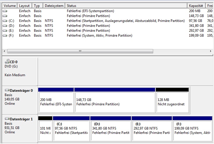

Ich habe auf meiner neuen Festplatte Win XP & 7 installieren wollen. Die Installationen auf C (Win7) und F (WinXP) haben auf einwandfrei funktioniert. Leider bekomme ich keinen Bootloader, sondern Win7 startet automatisch.
Ich habe auch schon diverse Themen mit boot.ini und der gleichen durch. Diese Dateien existieren auf der Win7 Partition. Leider kommt trotzdem kein Bootloader.
Ich hatte vorhin auch F (WinXP Partition) einmal als Primäre Partition gesetzt. Das hatte zur folge, dass WinXP startete, aber auch das ohne Bootloader.
Zum Anhang. Datenträger 1 ist nur wichtig. Wie man sieht, liegt auf der 100 MB Win7 Partition scheinbar nichts "nicht zugeordnet" (kann auch sein dass ich mich irre).
Kann mir irgendeiner erklären wo mein Denkfehler liegt?

Vorweg:
Der "schwarze", nicht zugewiesene Speicherplatz zählt nicht als eigene Partition. Den könntest du mit einem Partitionierungs-Tool den angrenzenden Partitionen zuschlagen. Also:
Datenträger 0: 148 Gb Partition um 128 Mb erweitern
Datenträger 1: 97 Gb Partition um 101 Mb erweitern

Wieso "disk(0)" und "partition(2)" ? Das wäre dann auf Datenträger 0 die zweite Partition – also die 148 Gb Partition ?
Du könntest noch folgendes machen:
  1. Bei Datenträger 0 (200 Mb, 148 Gb) könntest du in der Datenträgerverwaltung den Partitionen eine Laufwerksbuchstaben zuweisen; z.B. Laufwerksbuchstaben H und I. Dann kannst du mit dem Explorer darauf zugreifen und sehen, was da drauf ist.
  2. Den Datenträger 0 mal abklemmen. Aber dann müßte deine boot.ini so aussehen (wenn XP auf der 199 Gb Partition liegt):
    Code:
