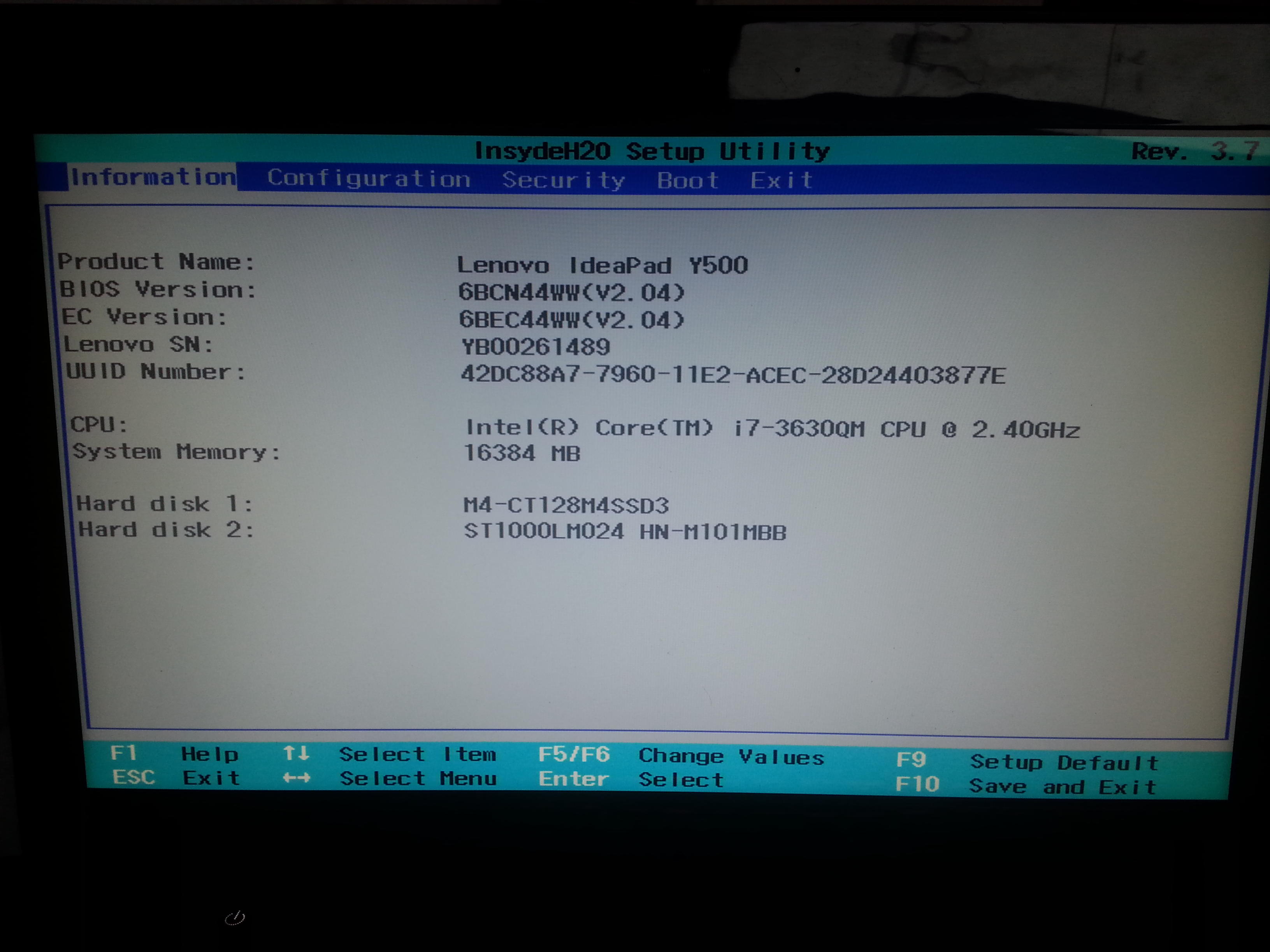

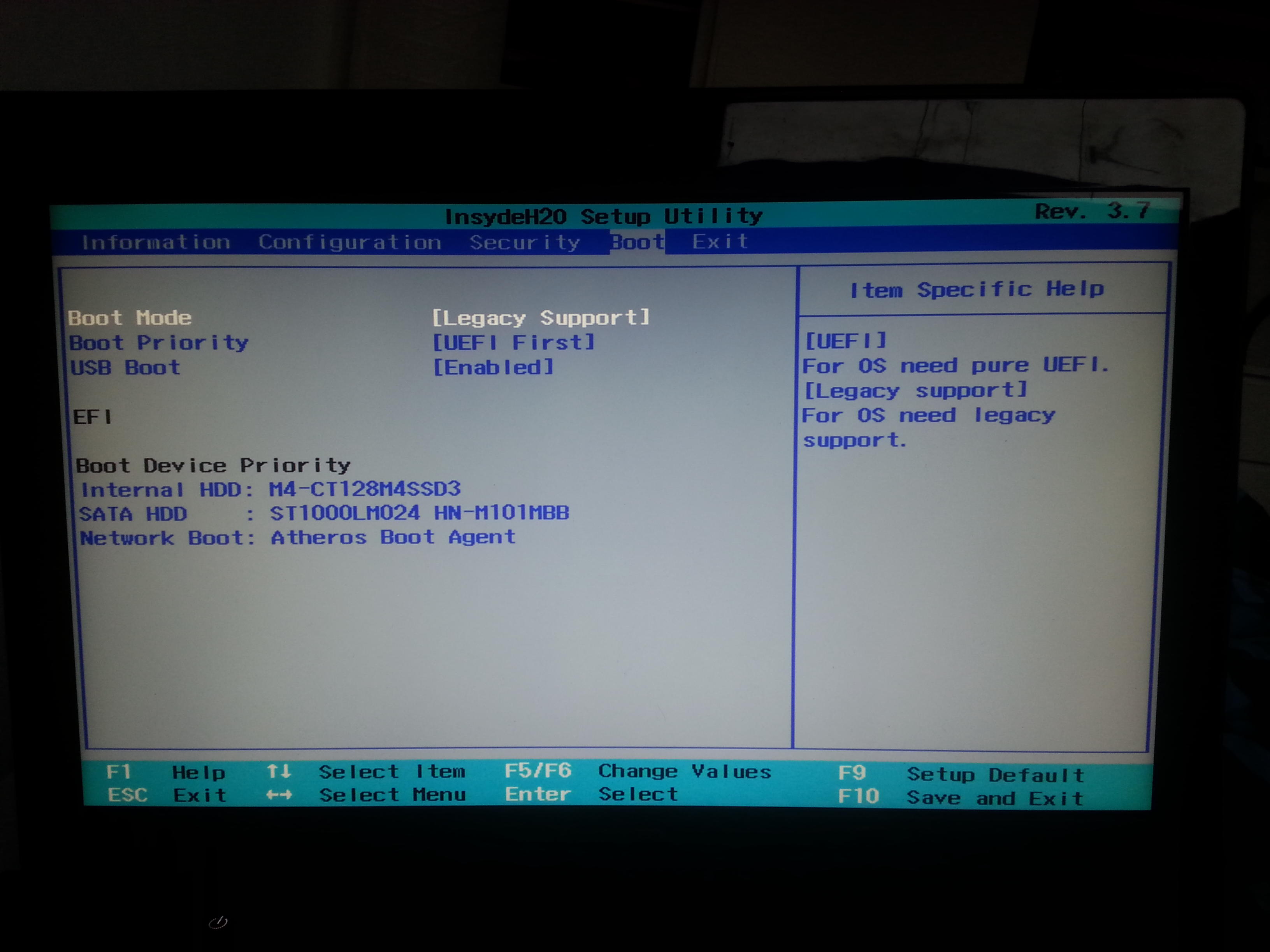

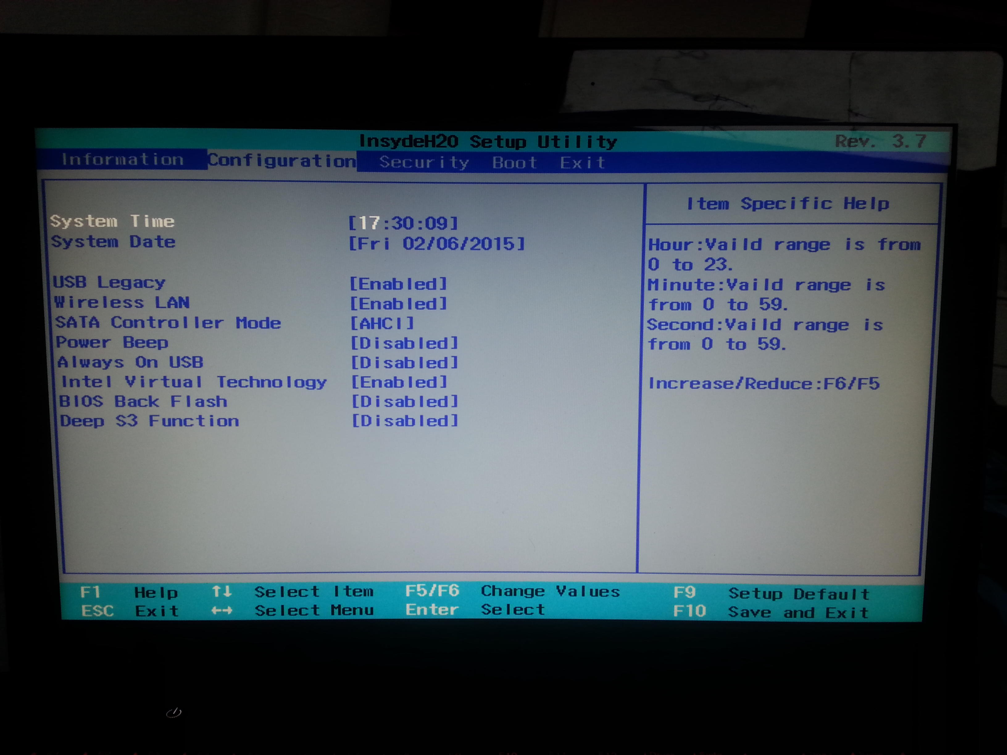

OK, mit AHCI gehts jetzt plötzlich auch. So siehts im BIOS momentan aus:
Damit kann ich im abgesicherten Modus booten, und normaler Boot resultiert in BSOD. Das AHCI auszuschalten ändert nichts.

Mit deinen Bios Einstellungen kenne ich mich nicht so aus.
Uefi GPT Installation oder MBR?
Normal muss doch bei uefi GPT da nicht Legasy stehen, was kommt denn da noch zum auswählen?
Hier mal Infos.
https://msdn.microsoft.com/de-de/library/hh825112.aspx
Ob deine SSD an 1 Stelle steht erkenne ich auch nicht.
oder ob Network das richtige ist
Warum es aber im abgesicherten Modus funktioniert ist auch noch die Frage.

Ich nutze kein UEFI weil das irgendwelche Probleme gemacht hat, daher ja Legacy. Und dementsprechend sollte Win auch mit MBR installiert sein, soweit ich weiß.
Die SSD an erster Stelle ist richtig, ich will ja von der booten, und nicht von der HDD oder Netzwerk.
