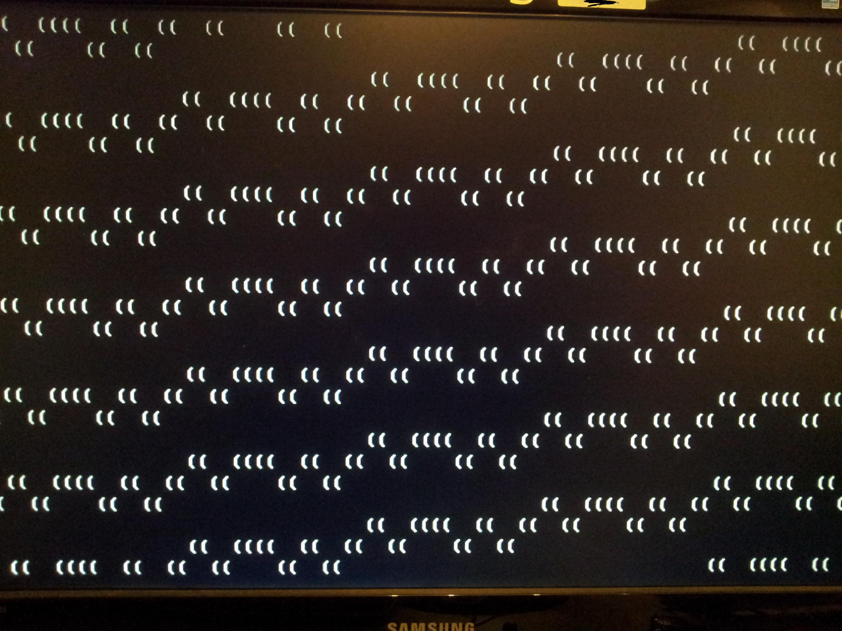

Es fängt schon direkt nach dem Einschalten an: Statt dem üblichen "RAM hochzählen" zeigt er unleserliche Zeichen an und der Rest vom Bildschirm ist voll mit öffnenden Klammern "(", keine schließenden.
Wenn ich ohne HDD bzw. Tastatur boote, sind die Meldungen "no keyboard present" bzw. "no OS found" normal lesbar.

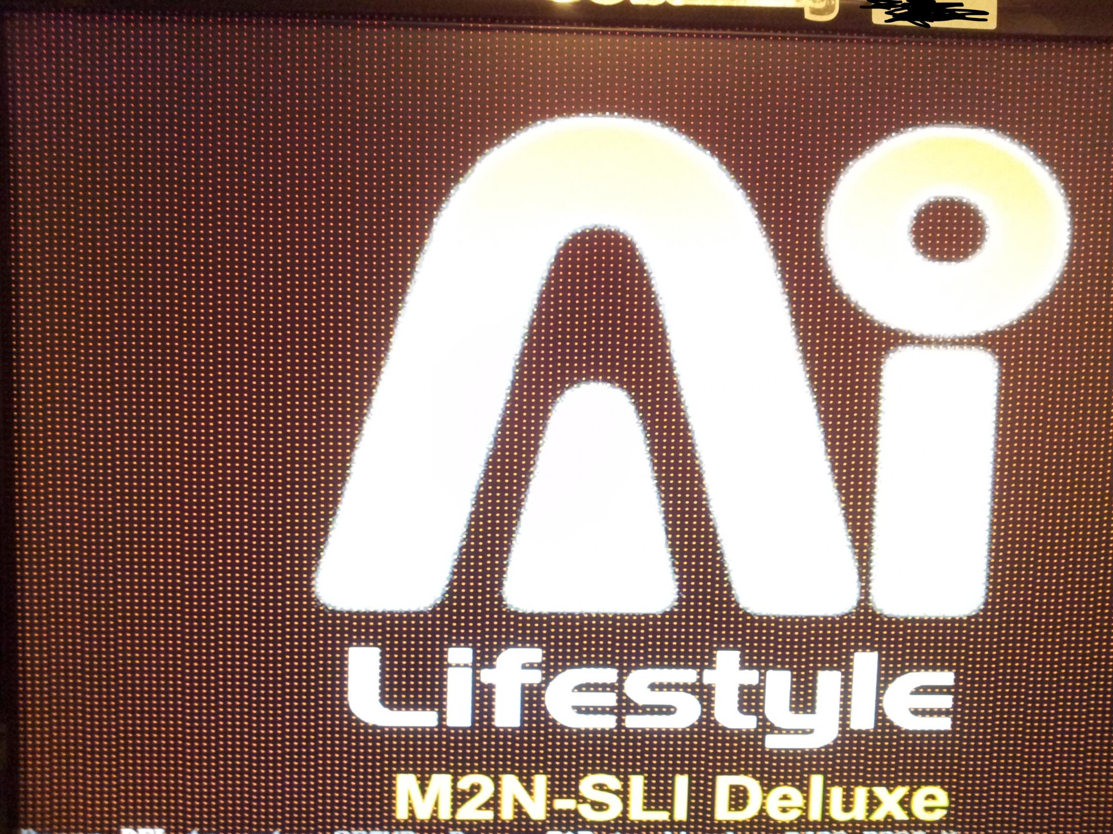

Außerdem ist der "BIOS-Schirm", der normalerweise das ASUS-Logo auf schwarzem Hintergrund zeigt, jetzt braun gepunktet.

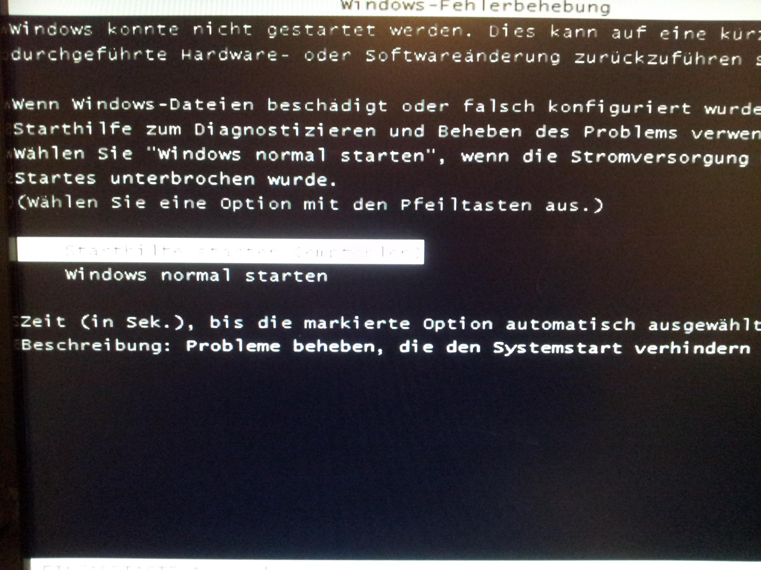

Wenn ich nicht den abgesicherten Modus nehme, sondern normal boote, kommt die Starthilfe. Alternativ kann ich "normal starten" wählen. Dann habe ich oben links ca. 5 kleine blaue Streifen auf dem Bildschirm und der Rest ist einfach nur komplett schwarz. Die HDD-LED blinkt nicht und leuchtet auch nicht dauerhaft. Der PC ist dann einfach nur eingefroren.

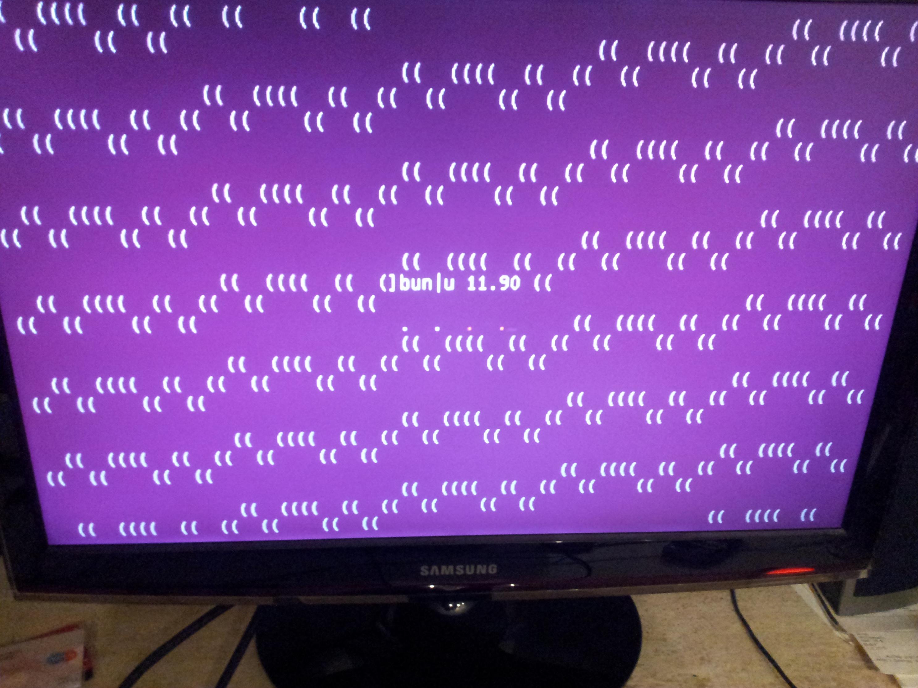

EDIT: So sieht es beim Laden von Ubuntu aus: wtf.jpg

Stype schrieb:
das sind keine grafikfehler das sieht aus wie ein kernel-problem. irwas wird da fehlerhaft sein beim laden.
Hmm, aber warum hab ich das dann auch schon VOR dem Booten? Ich dachte auch erst an Windoof... Aber die Hieroglyphen bzw. Klammern tauchen direkt nach dem Einschalten auf.
Ich habe gerade was neues festgestellt. Ausversehen ohne Batterie aufm Board gebootet und siehe da: Windows startet ganz normal! Dann wollte ich erstmal alles Updaten und während ich am Surfen war, hat der Bildschirm zu Flackern angefangen und Windows hat sich aufgehängt. Jetzt geht wieder nichts mehr.
Die Sache mit der Batterie spricht ja wieder mehr für das Board, oder?

Hier nochmal ein paar interessante Bilder...
(Normalerweise ist der Hintergrund schwarz)
(Was ist da faul? Eine Grafikkarte macht das nicht einfach so)
(Diese Striche sind oben links zu sehen, wenn eigentlich das Windows-Logo kommen sollte. Der Rest ist schwarz)
Wenn ich das obere wähle, kann Windows die Starthilfe laden und zeigt sie mir fehlerfrei an. Beim unteren kommen die blauen Balken (siehe oben)
Oben habe ich geschrieben, dass es ohne Batterie geht. Seit der Bildschirm geflackert hat, geht auch das nicht mehr...

sieht sehr nach grafikkarte aus.
hast du die möglichkeit eine andere auszuprobieren, oder diese Grafikkarte testweise in einem nadern Rechner zu testen?
Muss ich mal schauen... Ein Freund hat eine, weiß aber nicht, ob die passt.
wie gesagt - sehr wahrscheinlich stirbt nur deine Grafikkarte - die ist für ihr Alter schon überfällig. ;)
was du zur Verifizierung, bzw, Ausschluss von Software/Treiberproblemen noch machen könntest - starte mal von einer linux live cd
