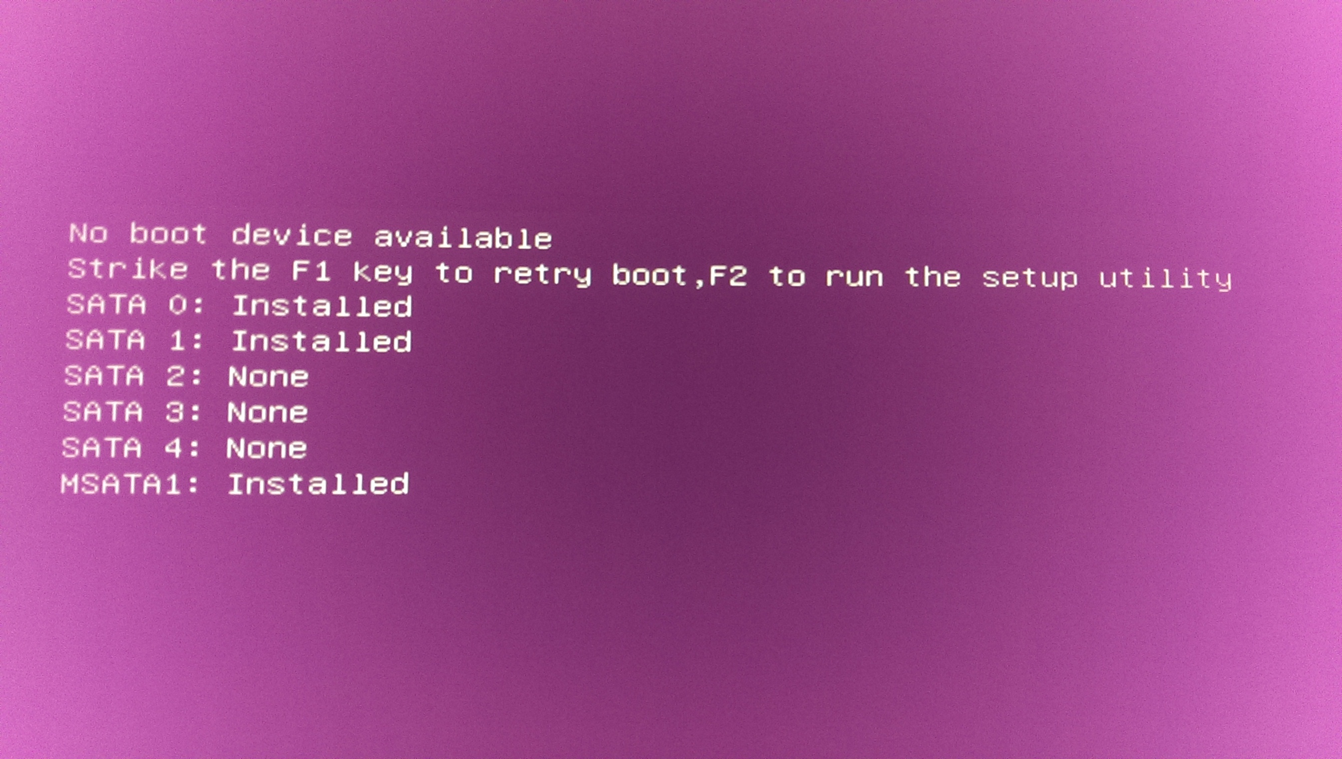

Mein Pc ging normal an und nach einer Stunde habe ich ihn neu gestartet, allerdings hat er mir dann nur auf einem schwarzen Bildschirm angezeigt :
No boot device available
Strike the F1 key to retry boot, F2 to run the setup utility
sata 0 : installed
sata 1 : installede
sata 2,3 und 4 : None
msata1 : installed
(Screenshot angehängt)
Ich habe alles mögliche versucht, was ich im Internet gefunden habe, aber nix hat was gebracht. Könnt ihr mir helfen? Ich versuche sp best und schnell wie möglich zu antworten.

Fehlt die Platte jetzt in dem Screenshot oder nicht?!

bei dem screen ist die hdd drin, habe nichts raus genommen oder sonstiges

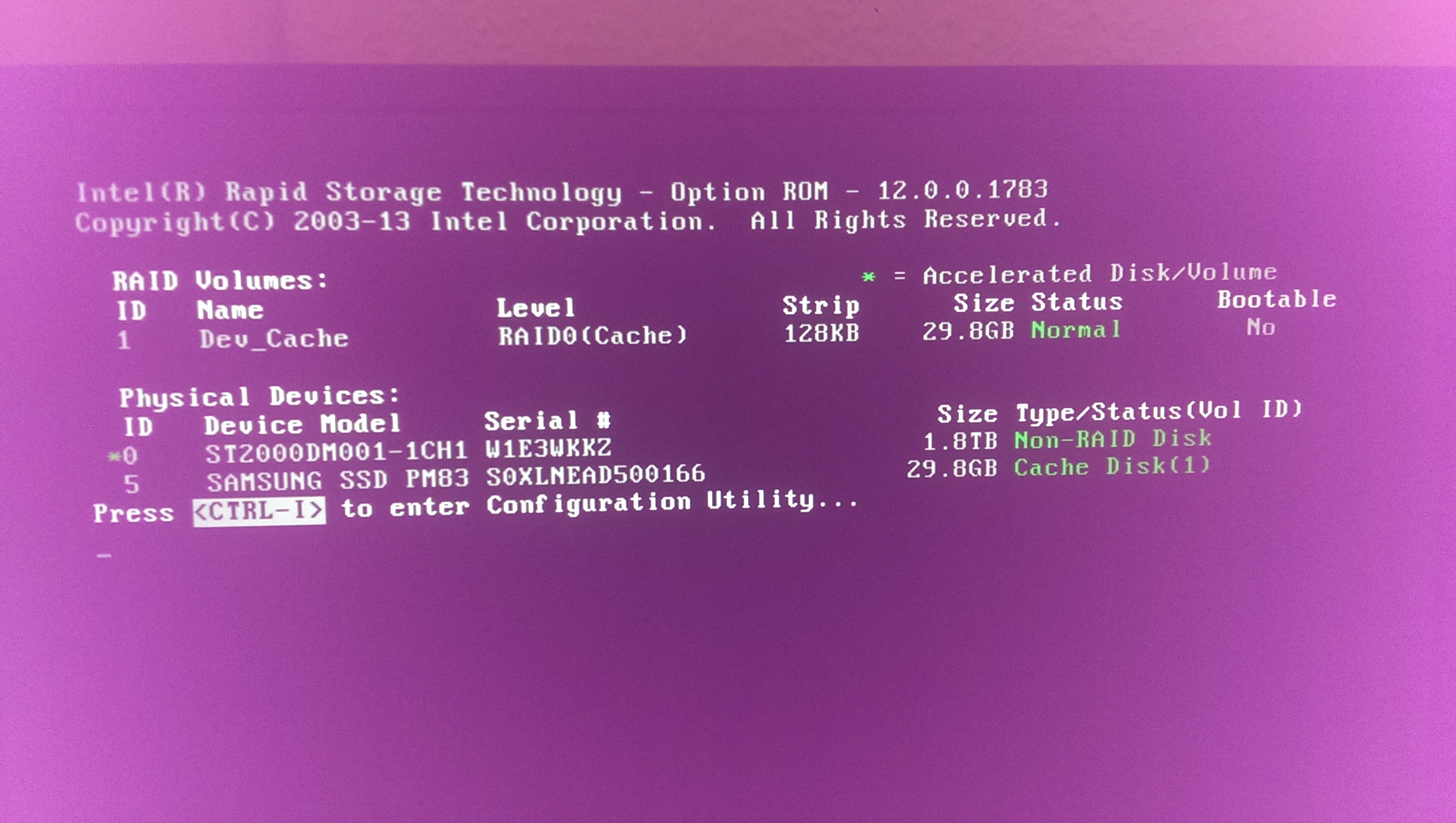

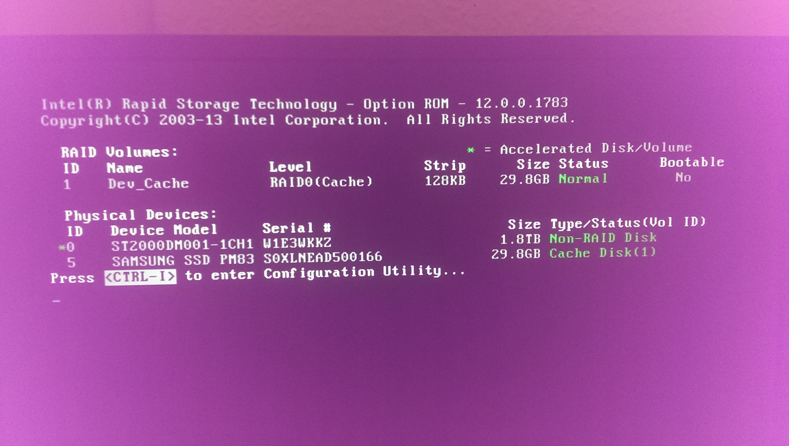

Es ist irgendwas passiert, nachdem ich im Bios was umgestellt habe. Jedesmal wenn ich den Pc jetzt starte kommt dieser Bildschirn allerdings kann ich nichts drücken. Manchmal macht die Festplatte ein klicken wenn ich Tasten drücke, aber endlich wird dort die 2 TB festplatte angezeigt1501285441566.jpg
strg + i funktioniert aber nicht und wenn ich den pc an und wieder aus mache dann kommt genau der Bildschirm wieder

Und was ist das für eine SSD die wohl als RAID0 eingerichtet wurde, was aber nicht wirklich Sinn ergibt ?
Ist da eventuell das OS drauf oder ist das OS auf der 2TB Platte ?
leipziger1979 schrieb:
Und was war das ?
Os ist auf der 2 tb hdd. Ja anscheinend ist da eine 32 gb samsung ssd drin, aber keine Ahnung was das ist, denn im Pc ist sicherlich keine.Ich hatte den Sata mode von AHCI auf Raid gestellt und den Boot mode auf legacy anstatt Uefi. Allersings wenn ich es wieder umstelle bzw im Bios den Default Load mache, kriege ich wieder die Fehler Meldung aus dem aller ersten Screen.
Die SSD scheint wohl eine Art Cache Platte zu sein, zumindest steht das dort.
