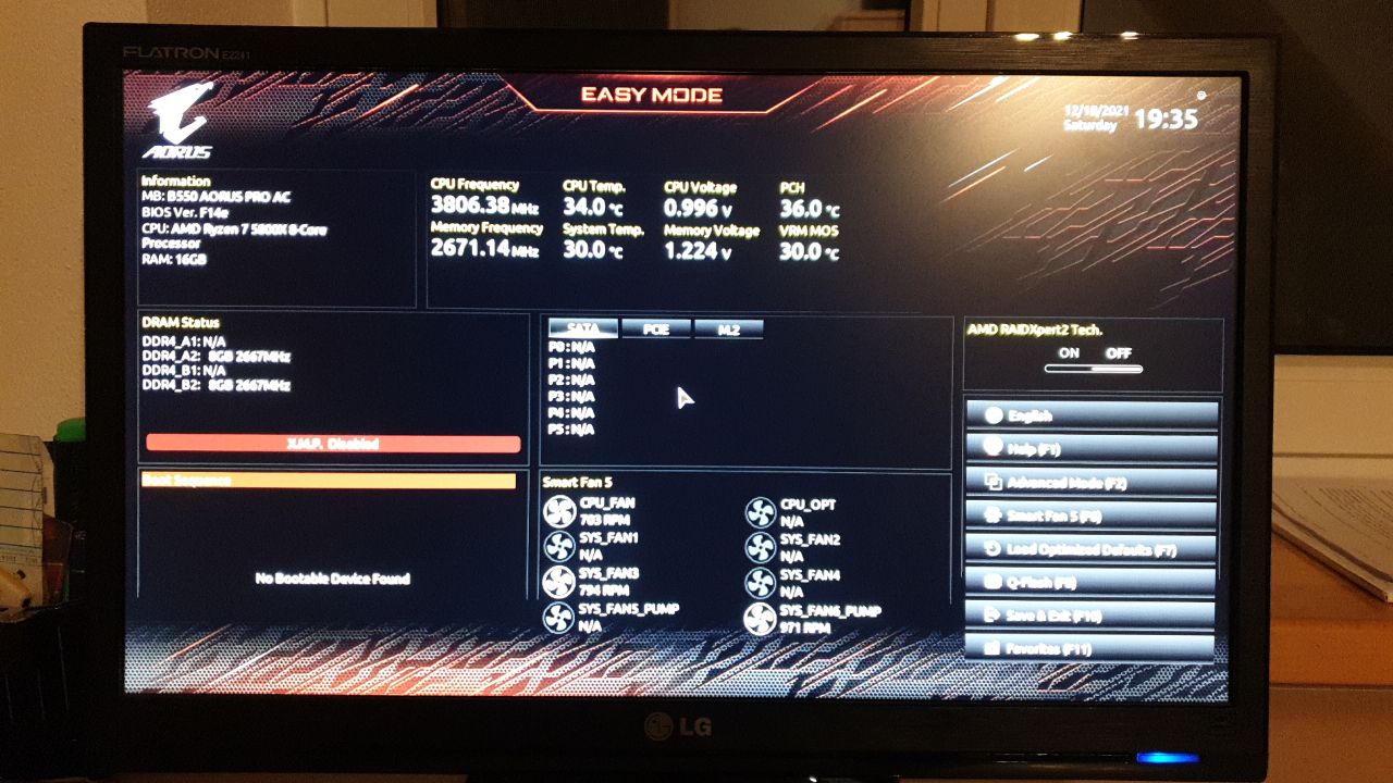

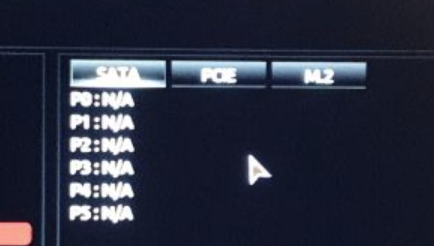

Was mich etwas schockiert, dass er im BIOS von Anfang an sagt. „No bootable device found“ (Screenshots)
Somit findet er gar nichts zum booten und ich kann die Boot Reihenfolge gar nicht einstellen.
Ich habe lediglich eine SSD im PC, welche direkt im Mainboard eingebaut ist.

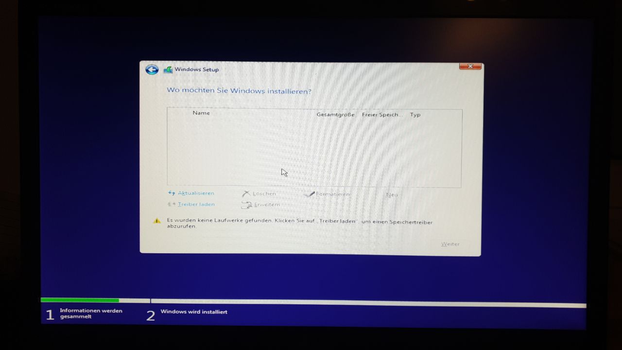

Also habe ich den Stick, von dem ich Windows installiert habe, nochmal angesteckt, PC neu gestartet und er ist in das Windows Installationsmenü gegangen. Ab dem Punkt, wo man auswählt, auf welches Speichermedium Windows installiert werden soll, wird aber auch hier keins angezeigt. (Screenshots)
Dann muss doch was mit der SSD nicht stimmen, oder?

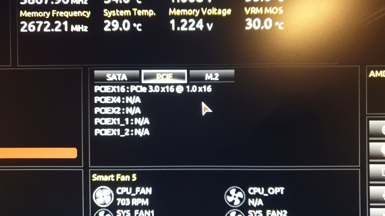

Andererseits findet er im BIOS unter PCIE schon etwas, sieht Screenshots, woran kann das liegen.
Über Hilfe würde ich mich natürlich sehr freuen.
das, was du da siehst ist die graka.
die ssd ist offenbar verstorben, aber sieh unter "M2" nach. was steht da drin?
Reaktionen: H3llF15H und Drewkev
Scharfe Bilder bitte vom inneren des unbekannten Rechners, v.a. von der SSD.
Bereits versucht die SSD neu einzusetzen?

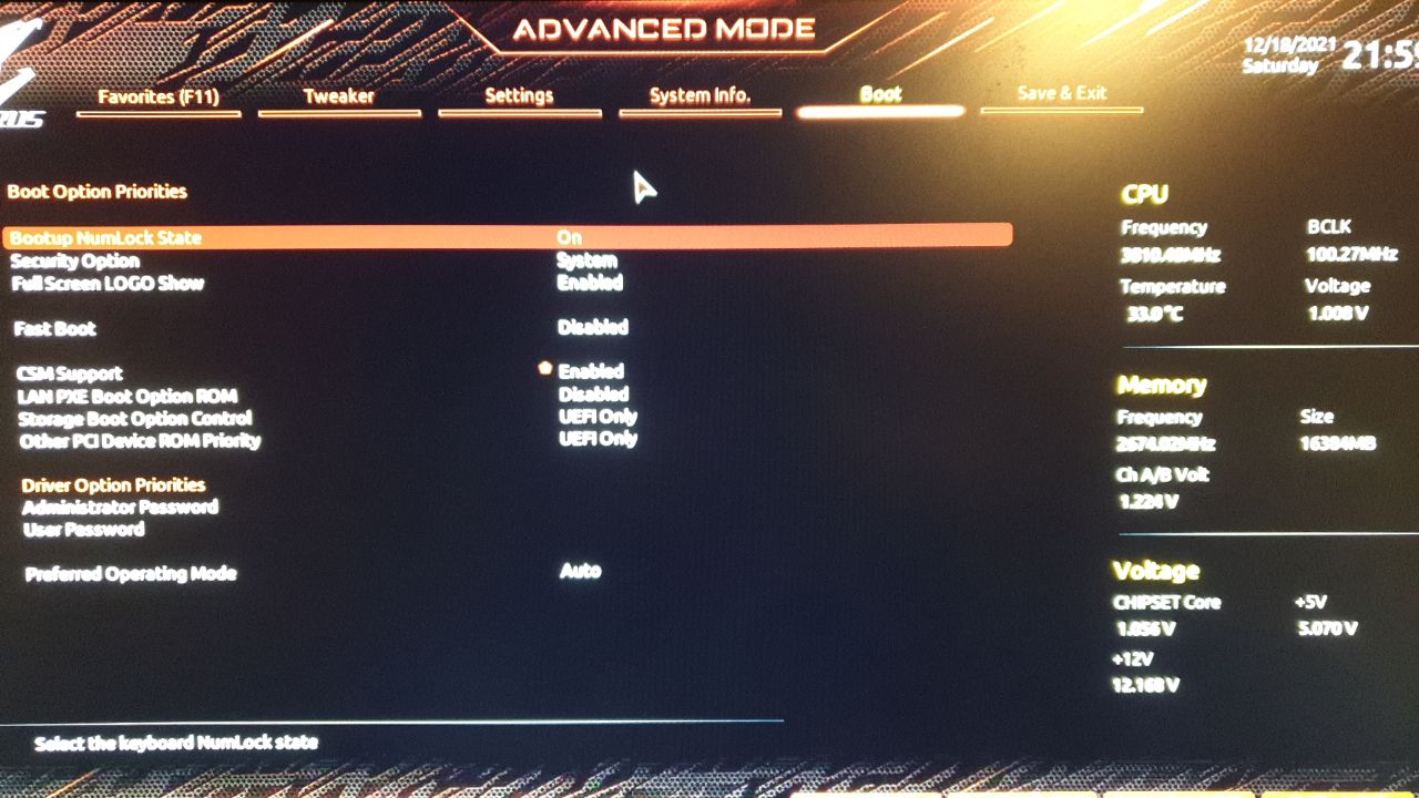

bitte Fullscreen Logo abschalten, gibt vielleicht ne Meldung zu sehen dann.
CSM gehört heutzutage abgeschaltet.
RAM läuft ggf ohne XMP als langsamer als nöltig.
@korbithaler

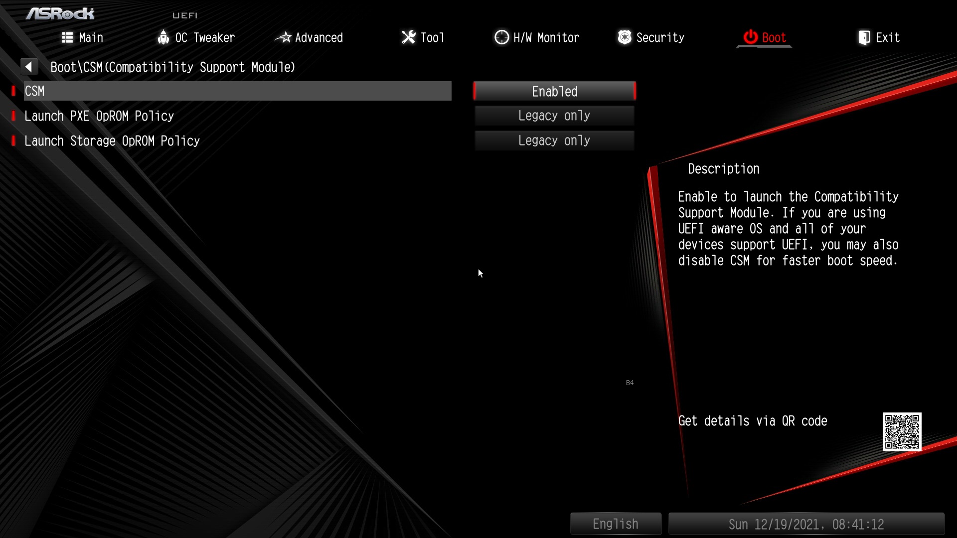

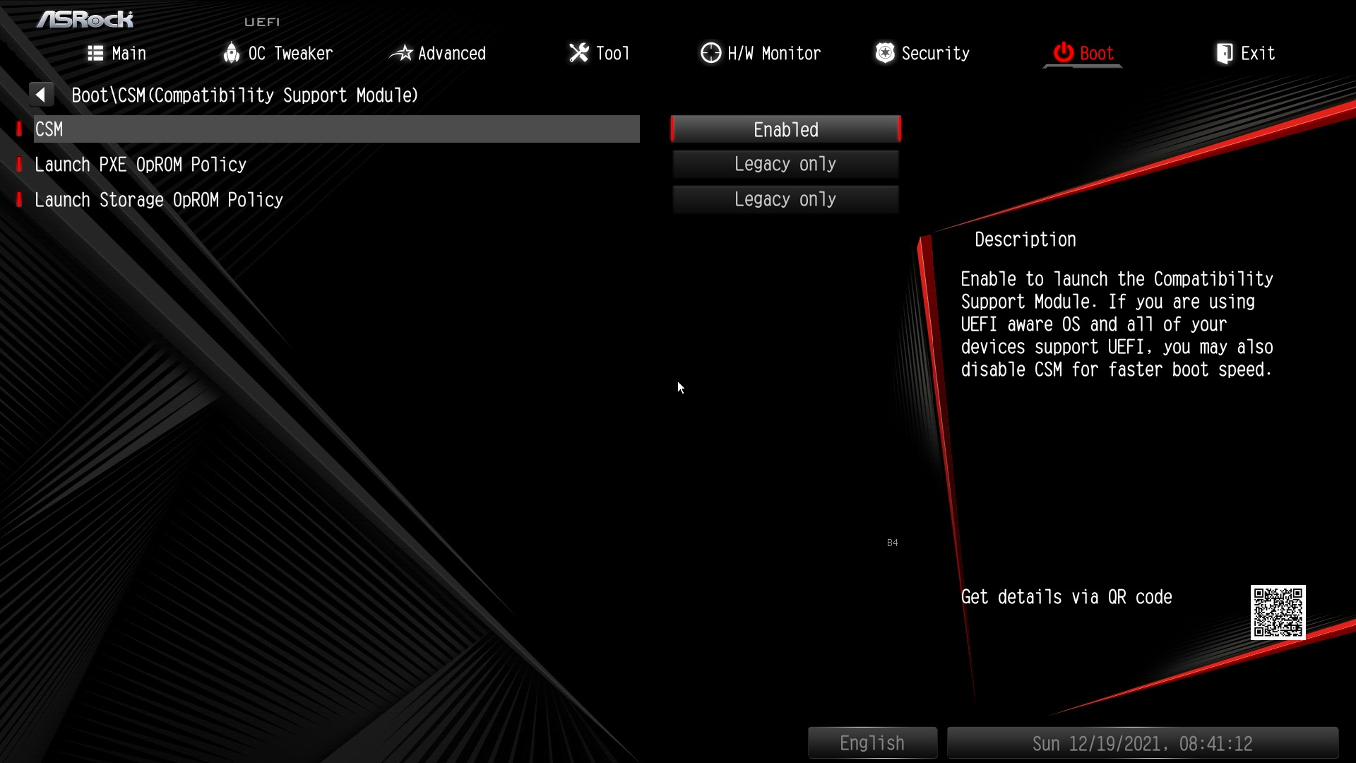

CSM ist aktiv, deshalb wird keine PCI-Express M.2 SSD beim Start des PCs (Bootvorgang) gefunden.
Da scheint es einen CMOS-Reset gegeben zu haben, ggf. durch eine (halb)leere Batterie, einen Kurzschluss oder einen versehentlichen Druck auf den entsprechenden Button am I/O-Panel.
Bitte deaktiviere "CSM-Support" -> danach "Speichern + Exit".

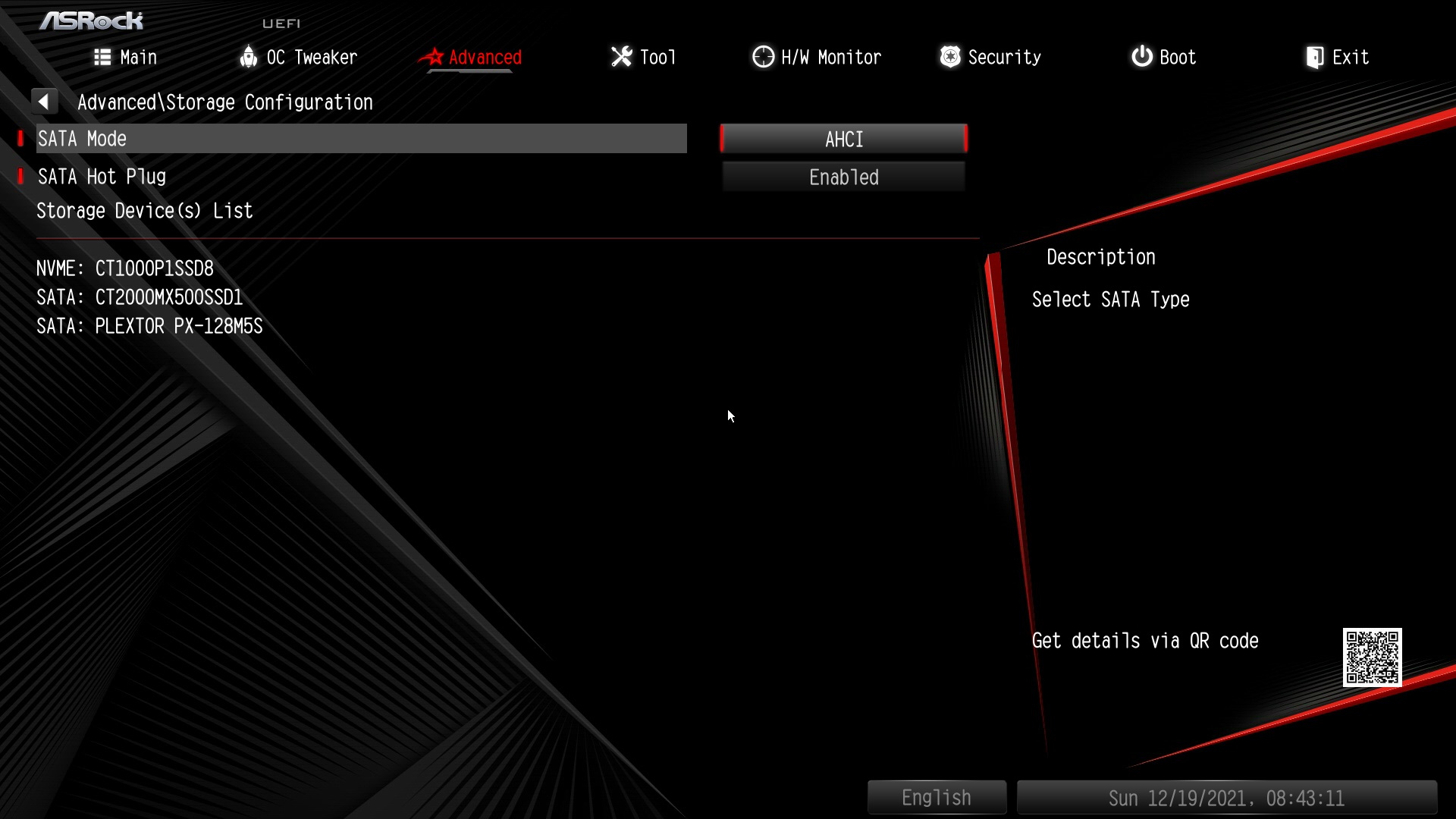

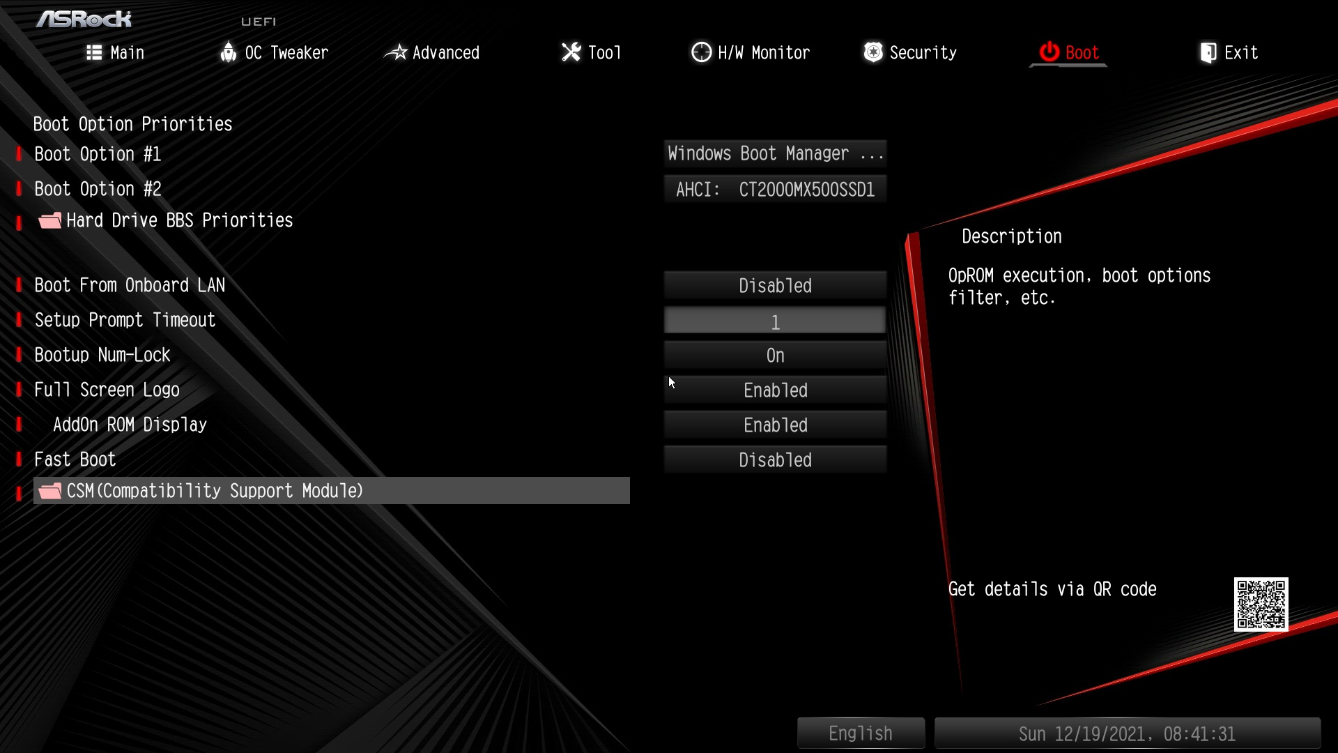

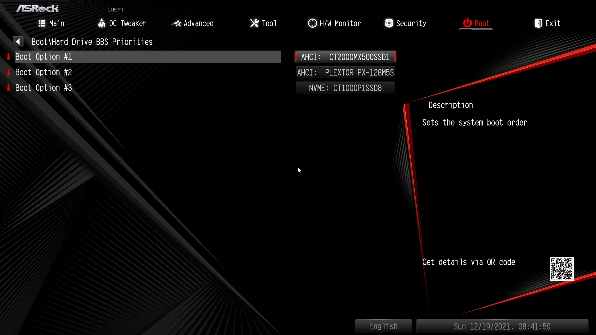

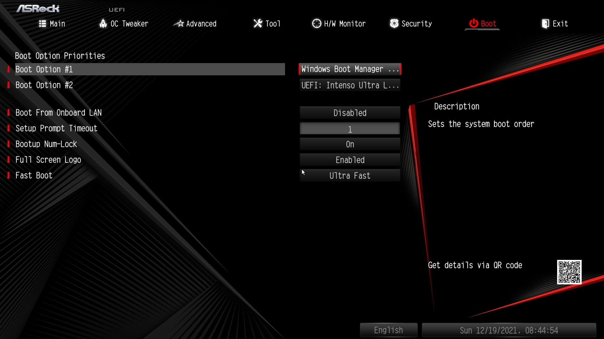

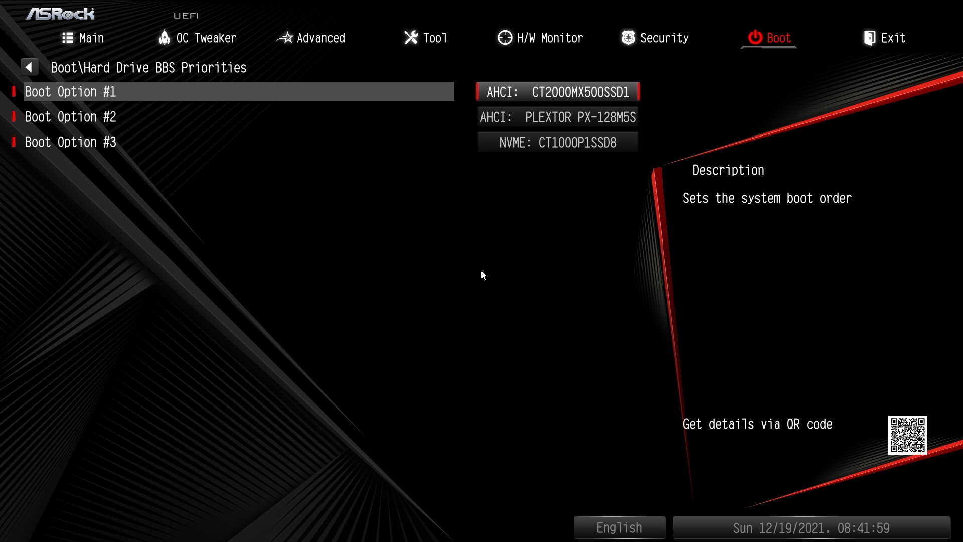

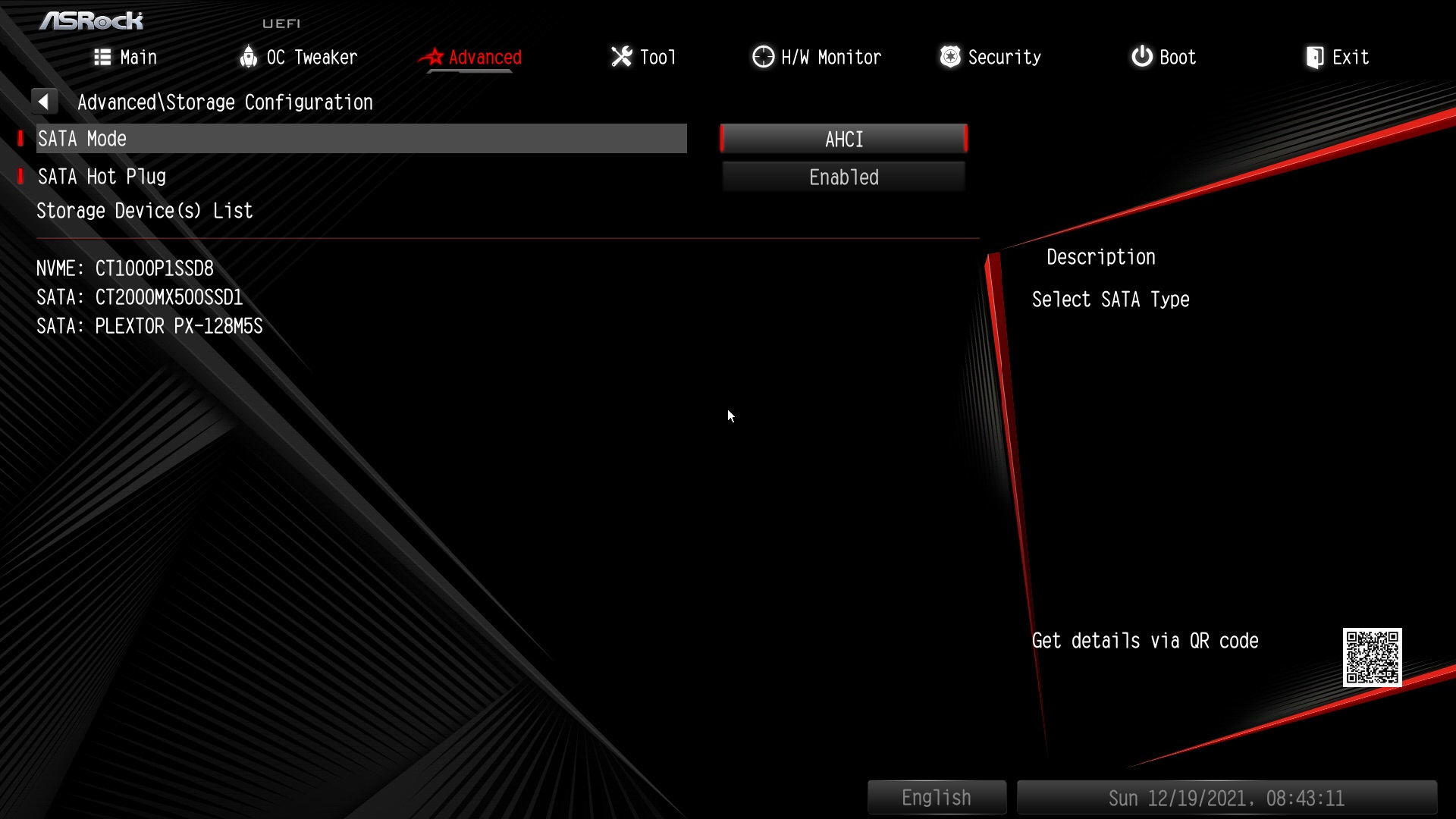

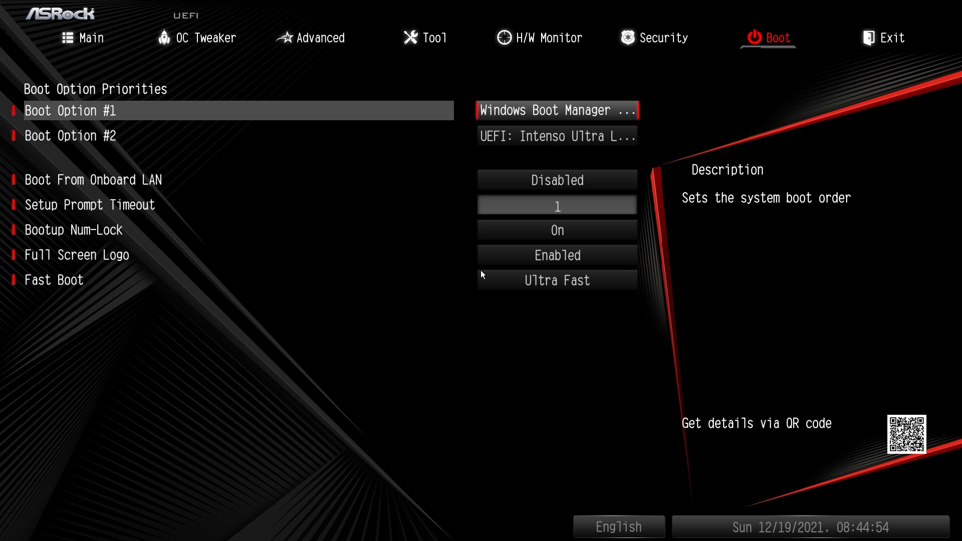

Das stimmt leider nicht, denn wenn die M2 schon unter Storage Configuration nicht angezeigt wird, dann ist sie endweder gestorben, oder sie sitzt nicht richtig im Sockel.

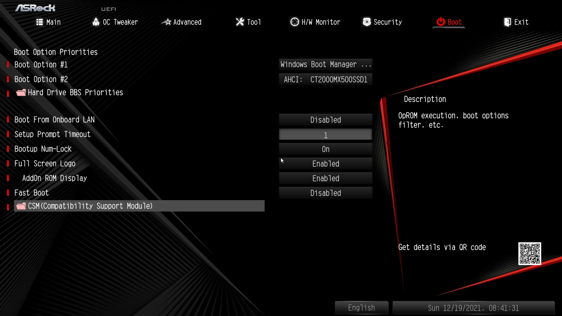

Ich hab aus Spass mal schnell auf CSM eingestellt und siehe da, sie wird bei mir immer angezeigt. :schluck:
Und egal ob CSM oder Uefi, es wird immer der Windows Bootmanager in der Bootpriortät als erstes angezeigt (wenn nichts umgestellt wurde).
Hier nochmal im Uefi
Hier wird beim TE warscheinlich die M2 gestorben sein.

Jedenfalls werden NVMe-SSDs im M.2-Format mit aktiviertem CSM nicht beim Starten von Windows angezeigt.
Und die Anzeige im UEFI ist nochmals etwas anderes.

Okay, er hat also ein Gigabyte B550 Aorus Pro AC sowie einen Ryzen 7 5800X und 2x 8GiB DDR4 @ 2667 MT/s.
Die M.2-SSD sollte bestenfalls im oberen Slot 1 (nahe des CPU-Sockels) stecken.
UEFI/BIOS-Version ist F14e.
Ein Button für CMOS-Reset sehe ich nicht, bleiben also leere Batterie oder Kurzschluss übrig.
