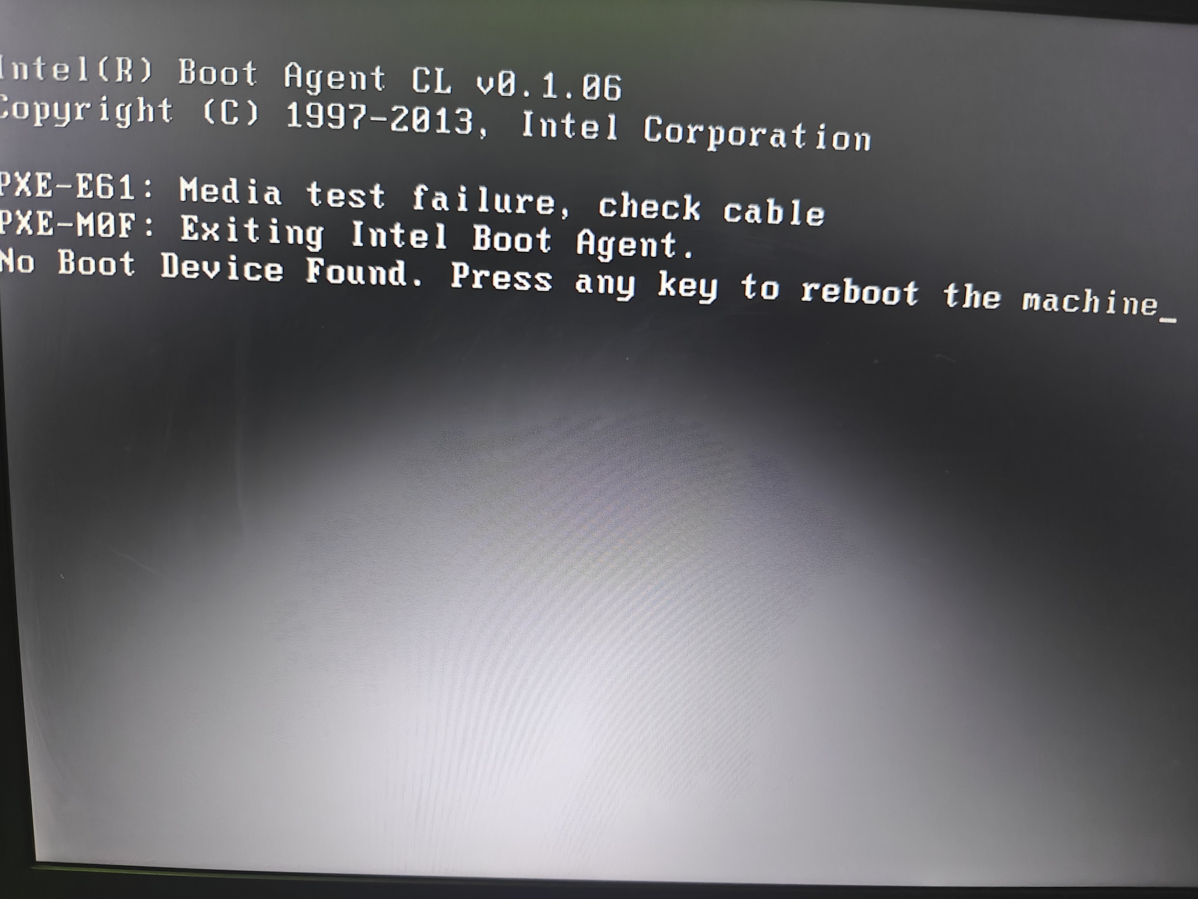

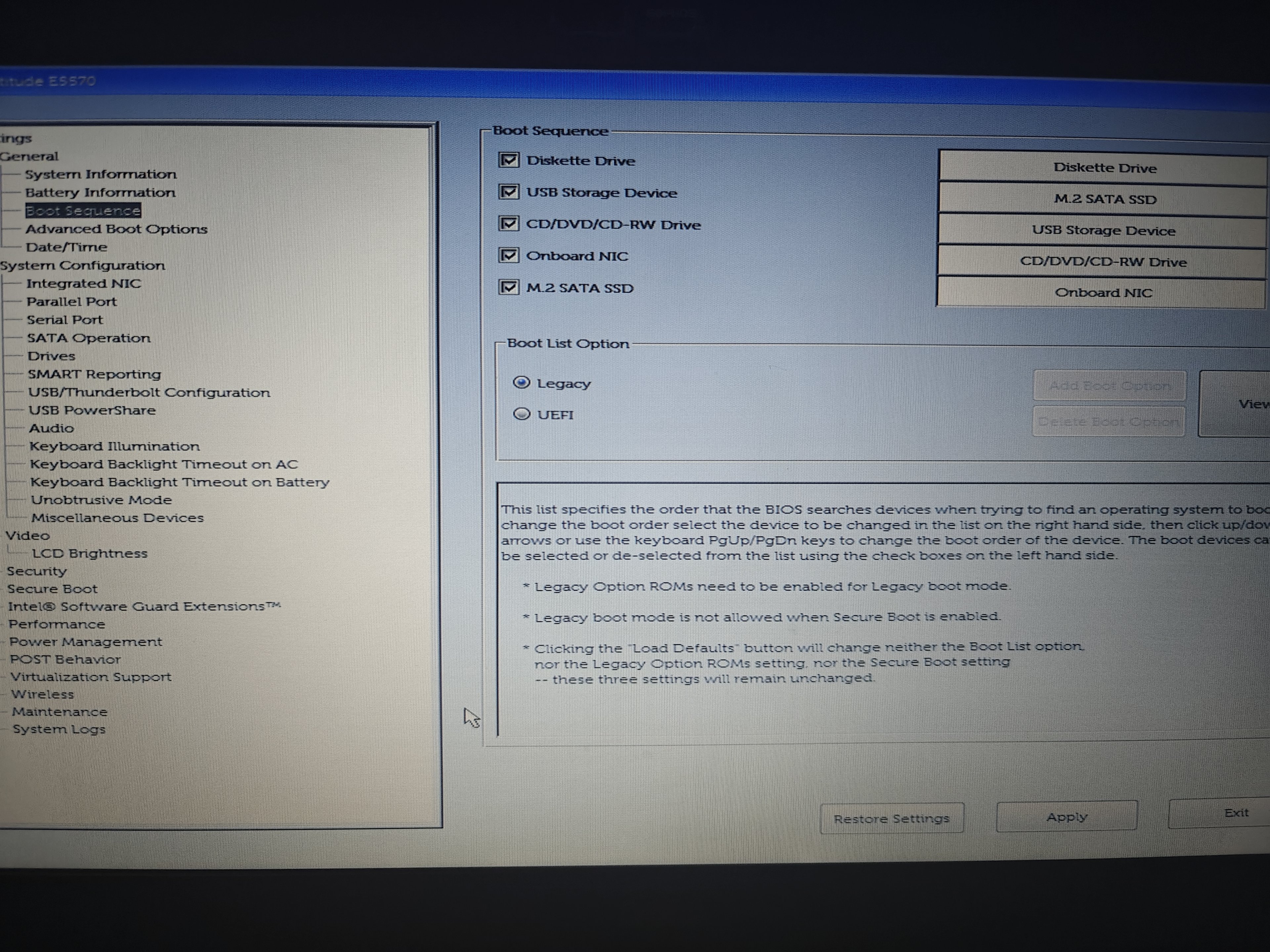

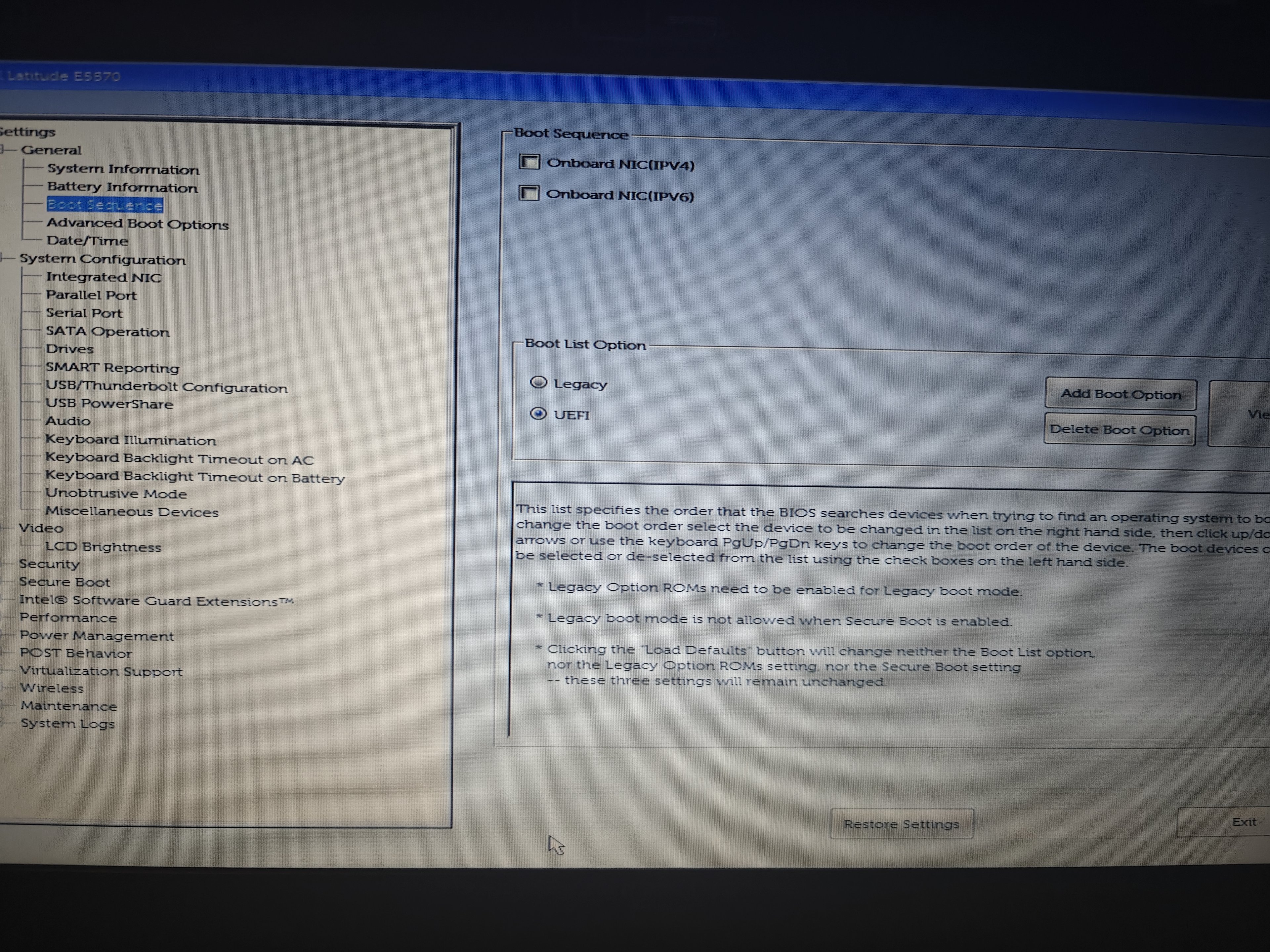

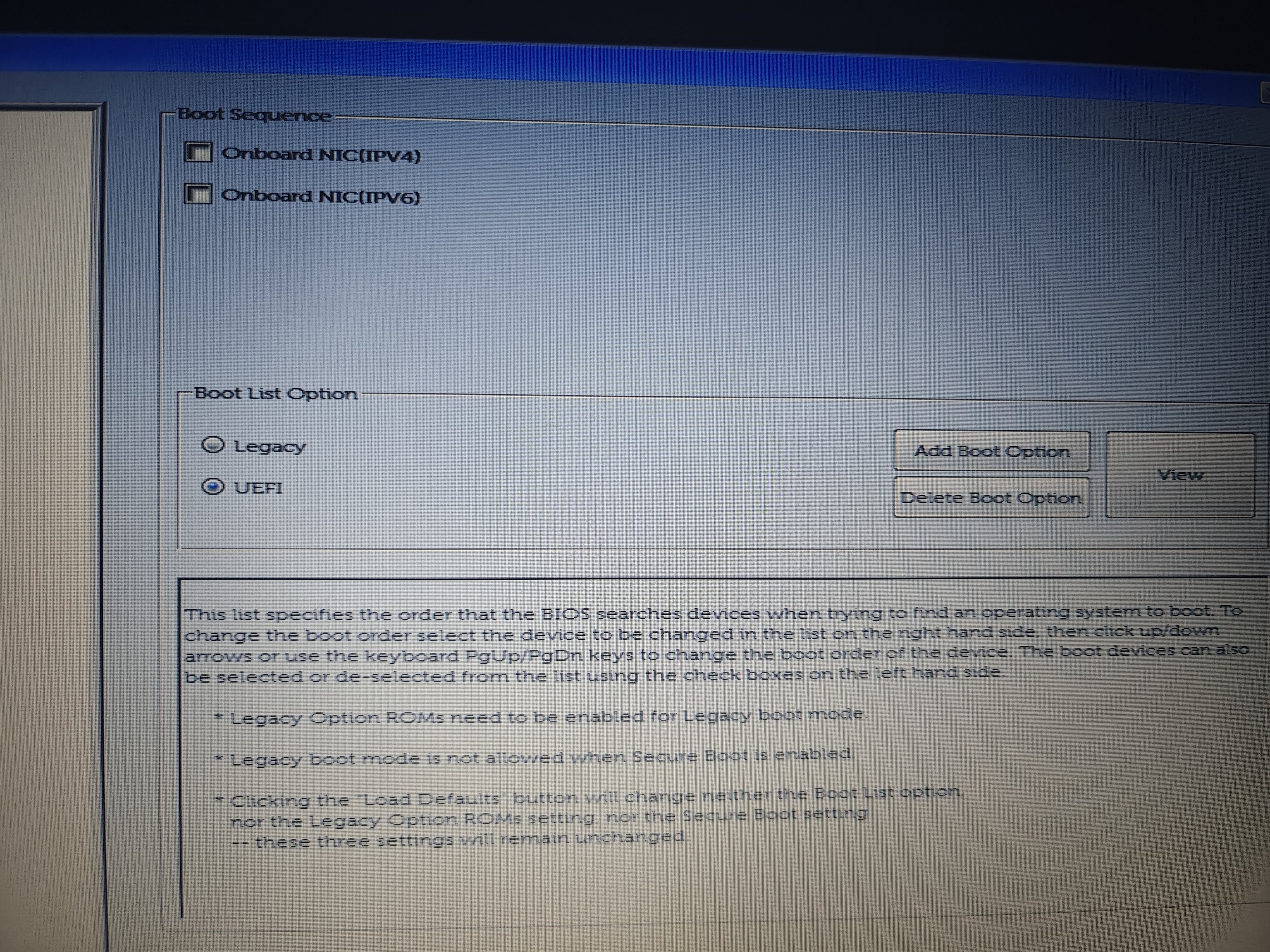

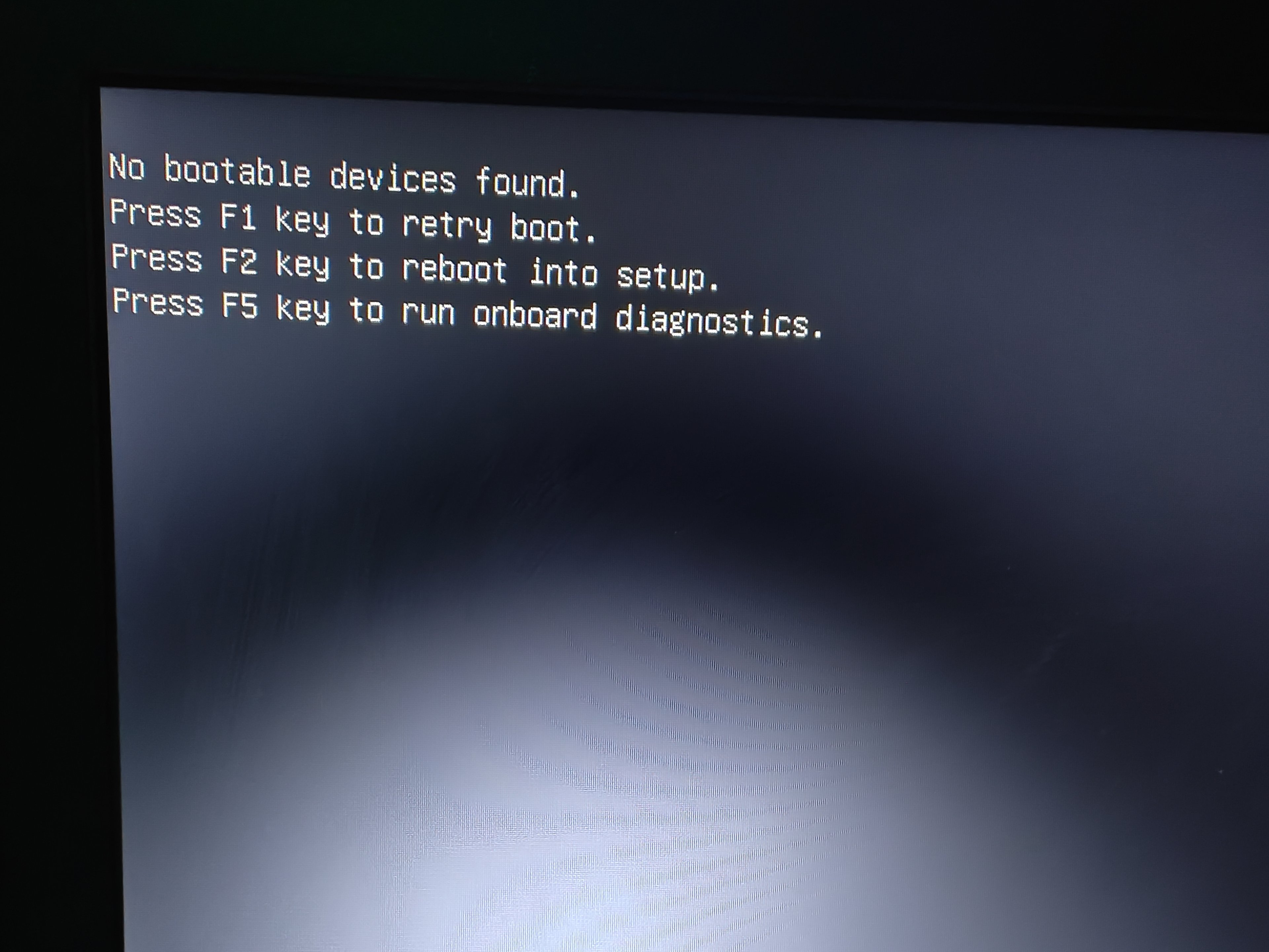

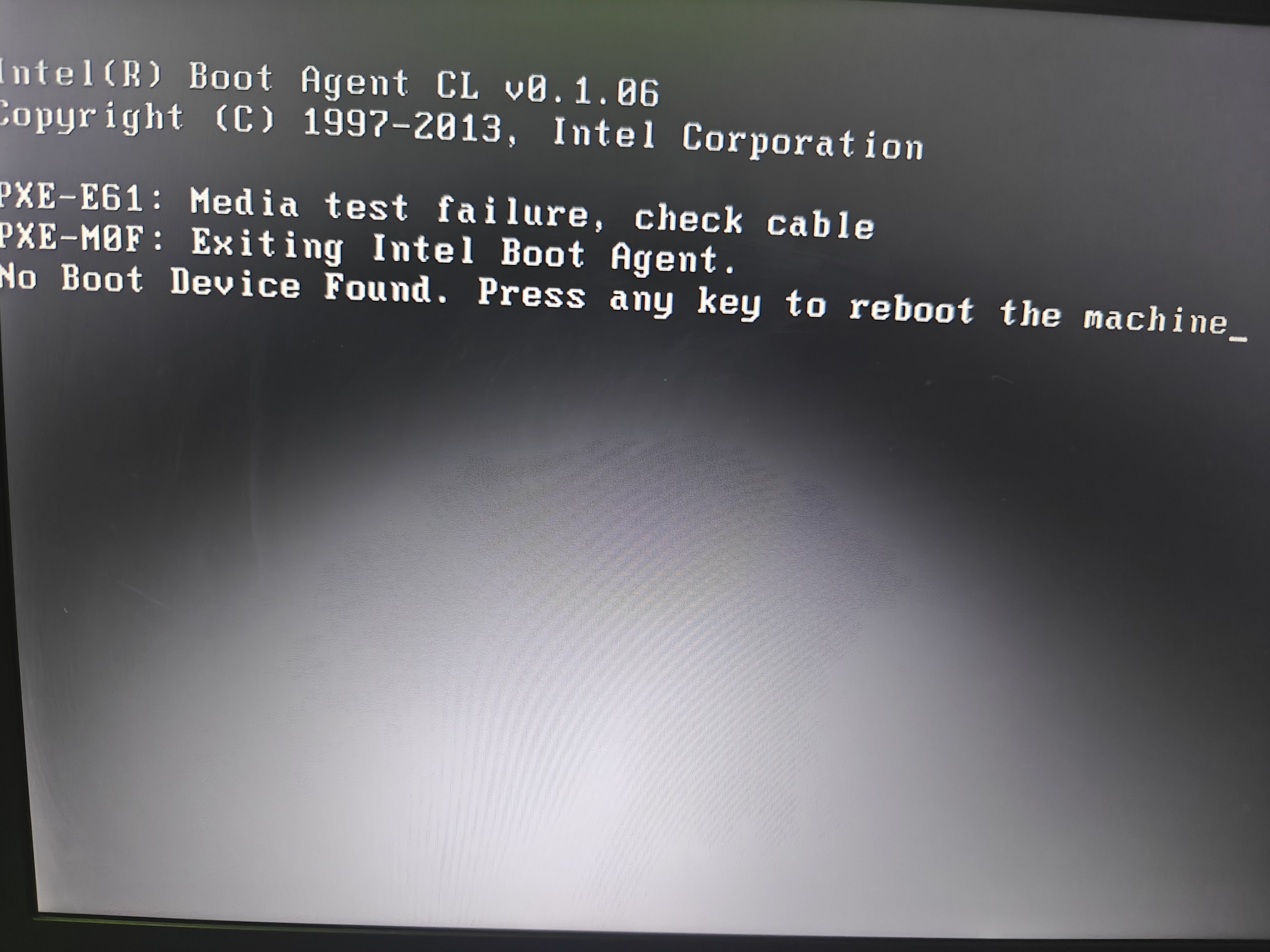

Ich habe ein etwas älteres Dell Latitude Notebook gebraucht gekauft. Mit USB Stick habe ich Bunsenlabs installiert, doch sobald die Installation fertig ist und neu gestartet wird, findet er kein Betriebssystem. Ich habe das BIOS schon auf factory resettet und einiges versucht, Legacy oder UEFI, secure boot, etc. Aber es hilft nichts.
Was kann das denn sein ?

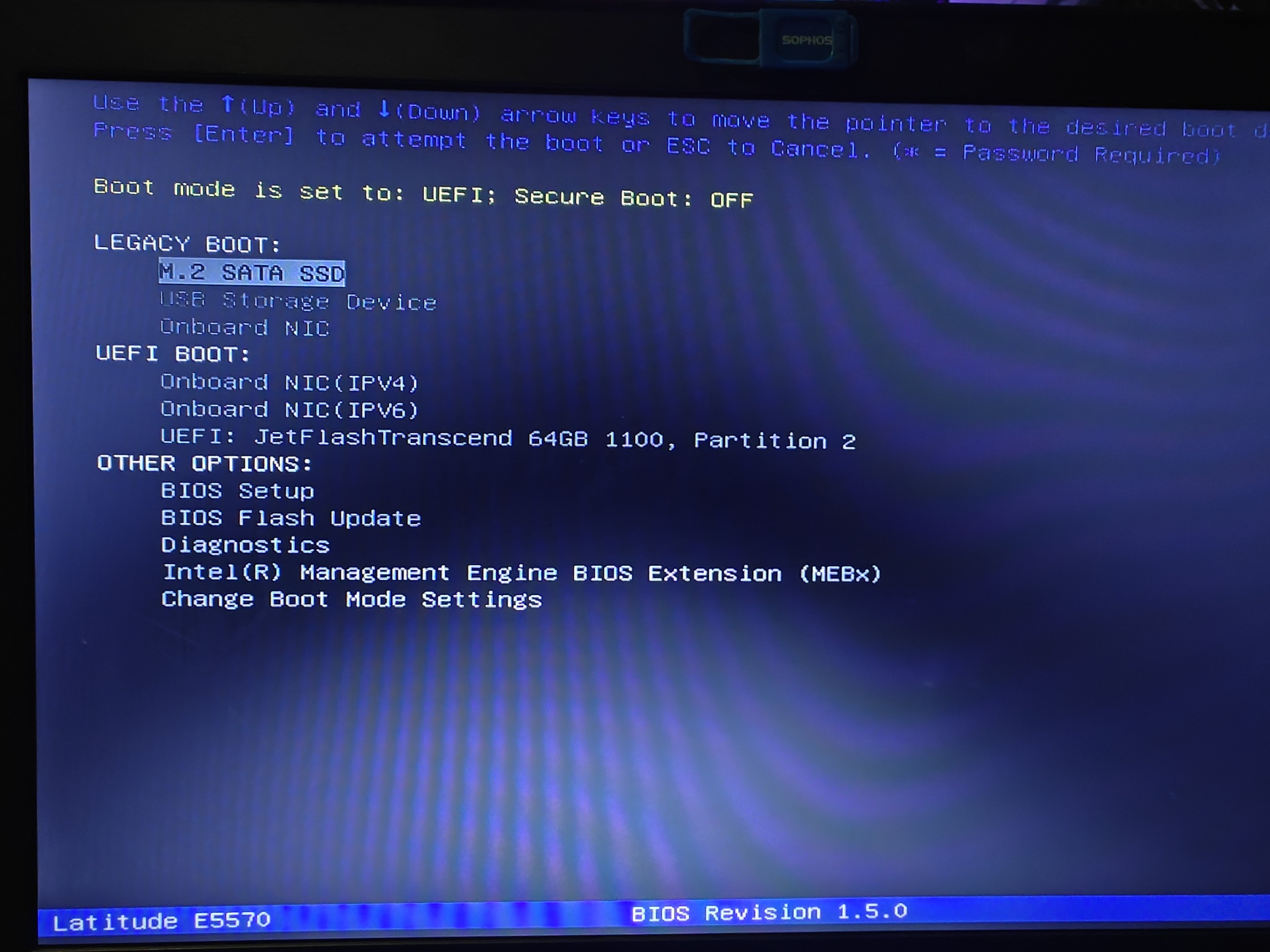

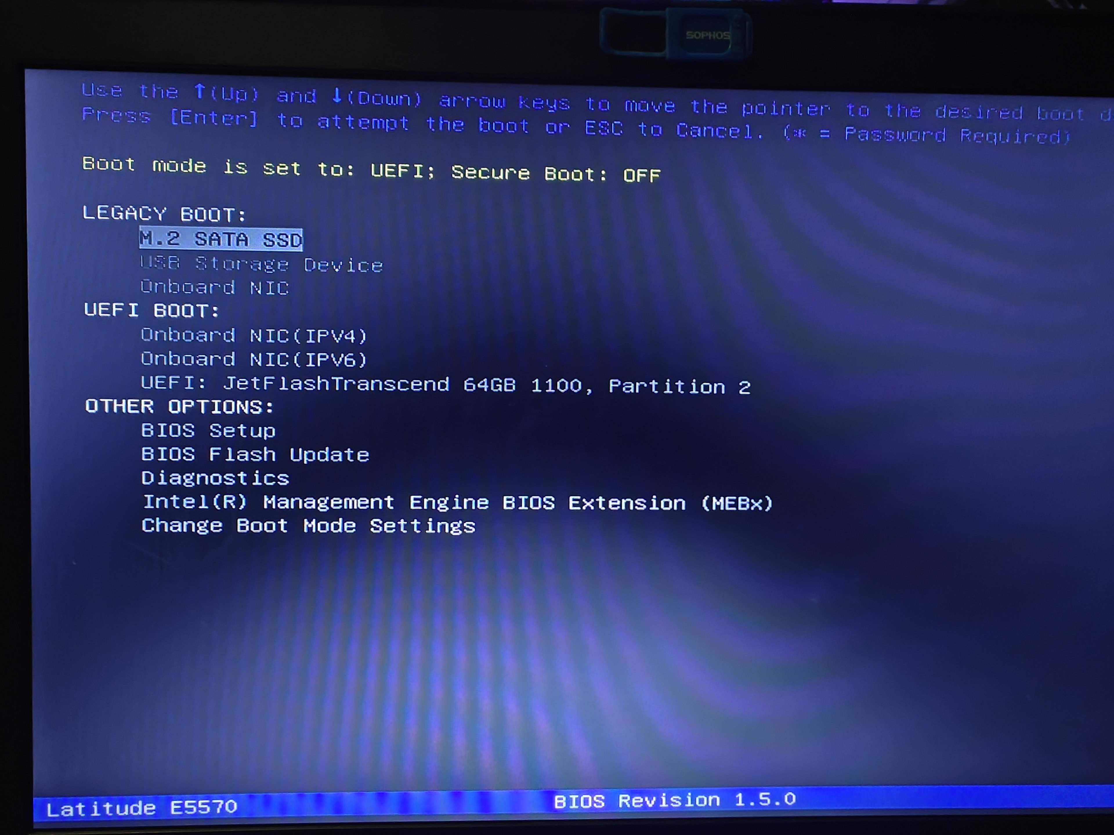

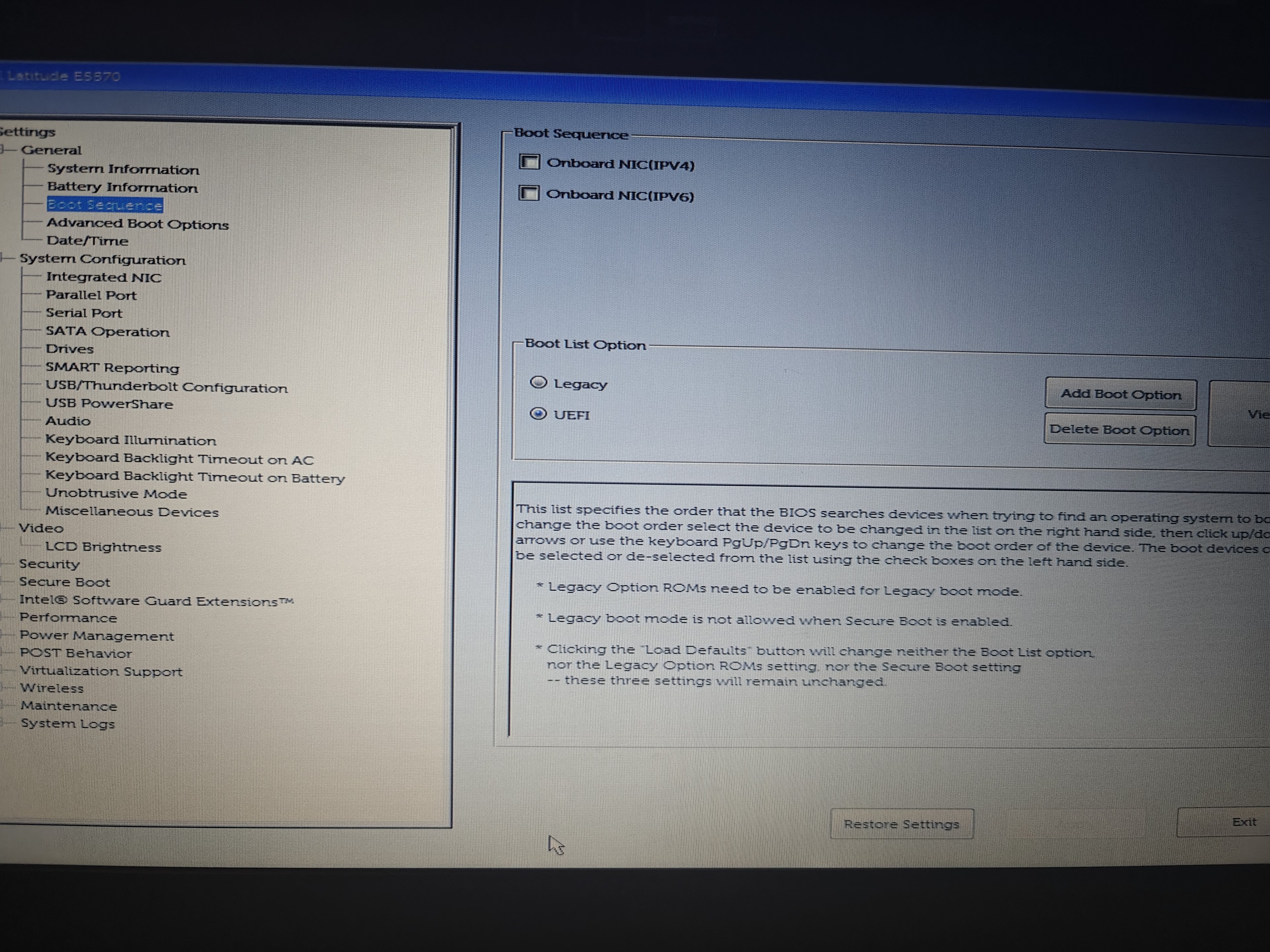

Auf dem 4. Screenshot ist aber als UEFI Boot der netzweradapter gewählt und als boot ist UEFI eingestellt.
Wenn du das Linux auf der m2 installiert hast dann musst du die auch als Boot device für UEFI einstellen und nicht als Legacy

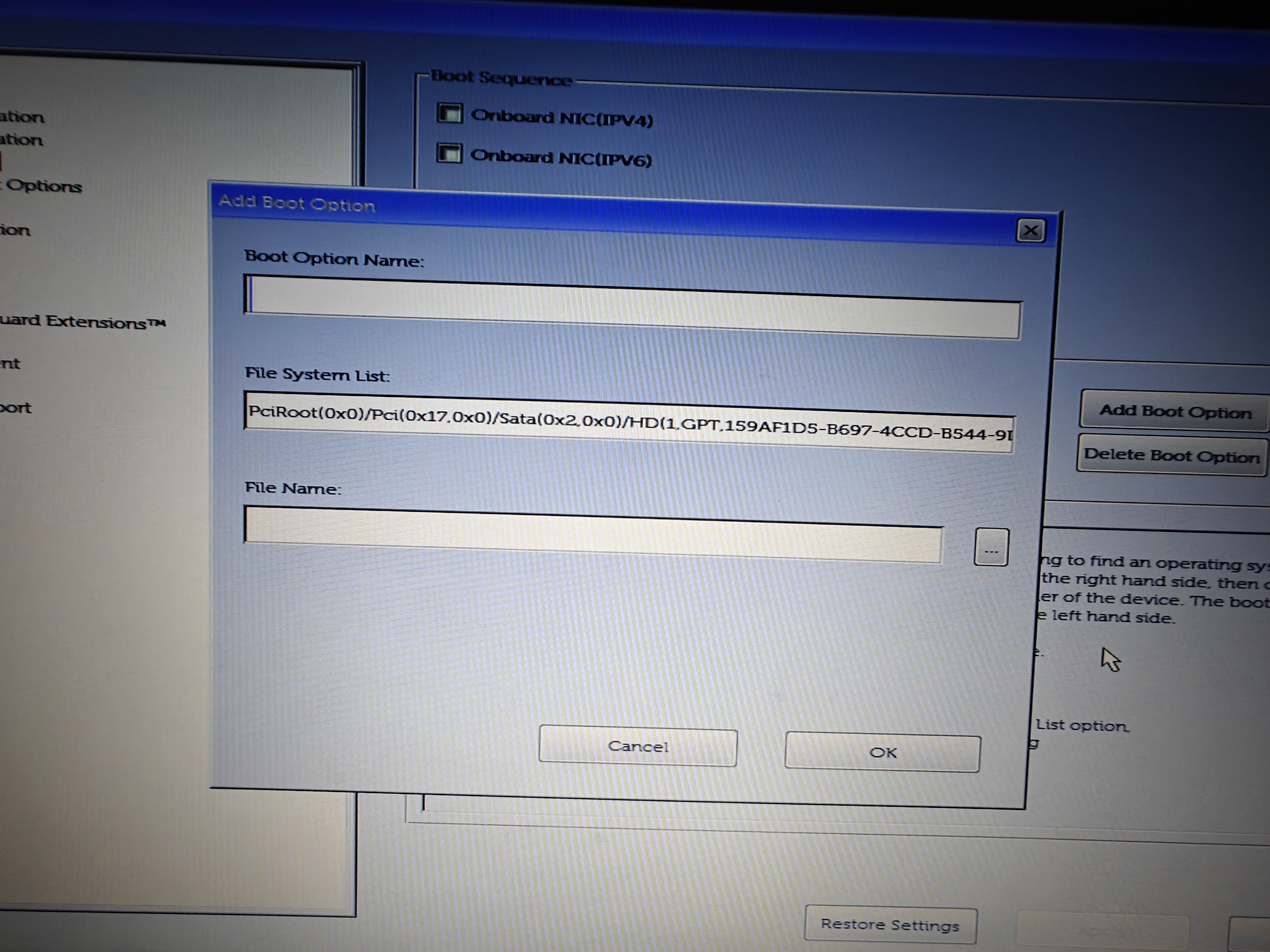

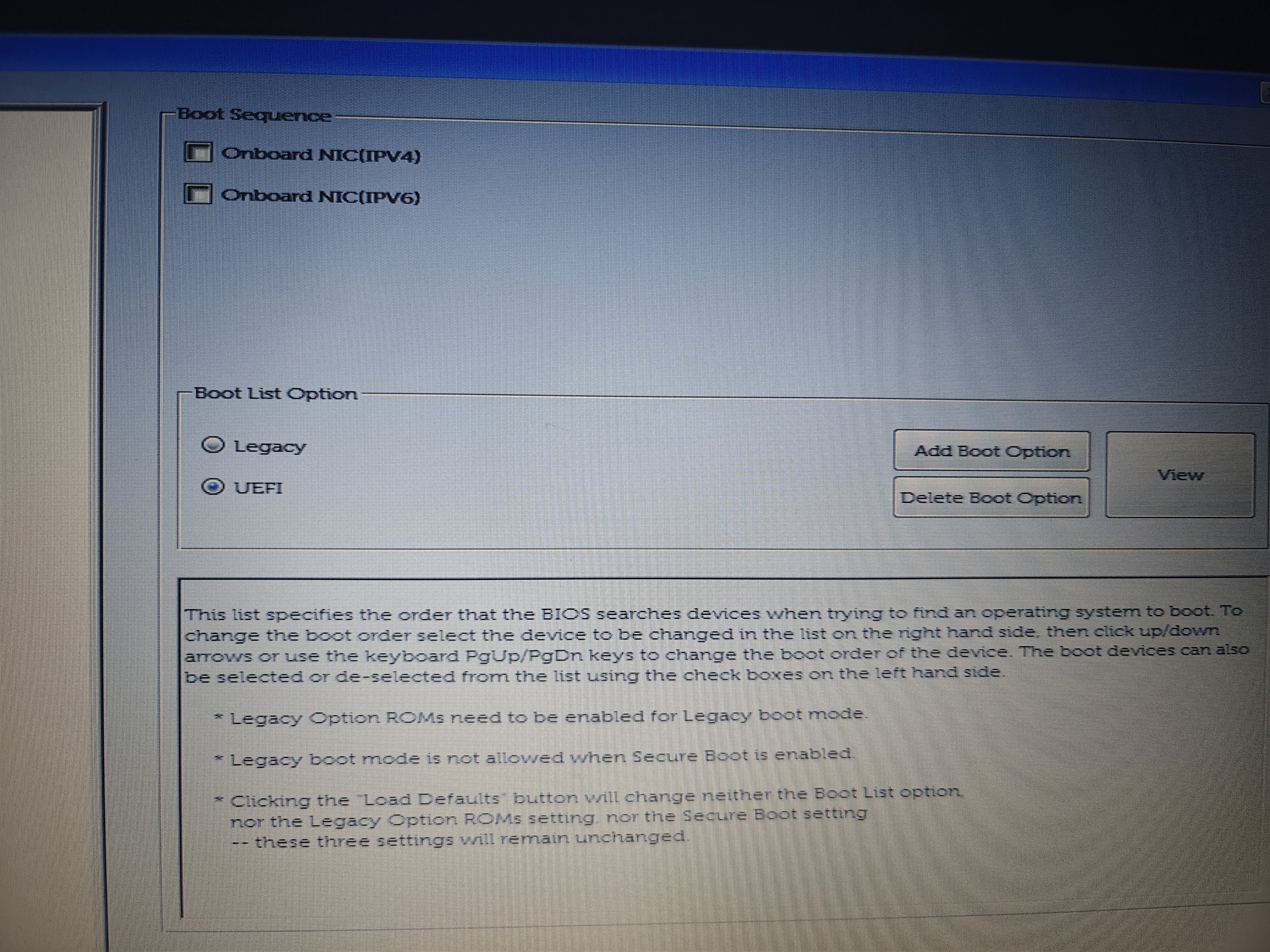

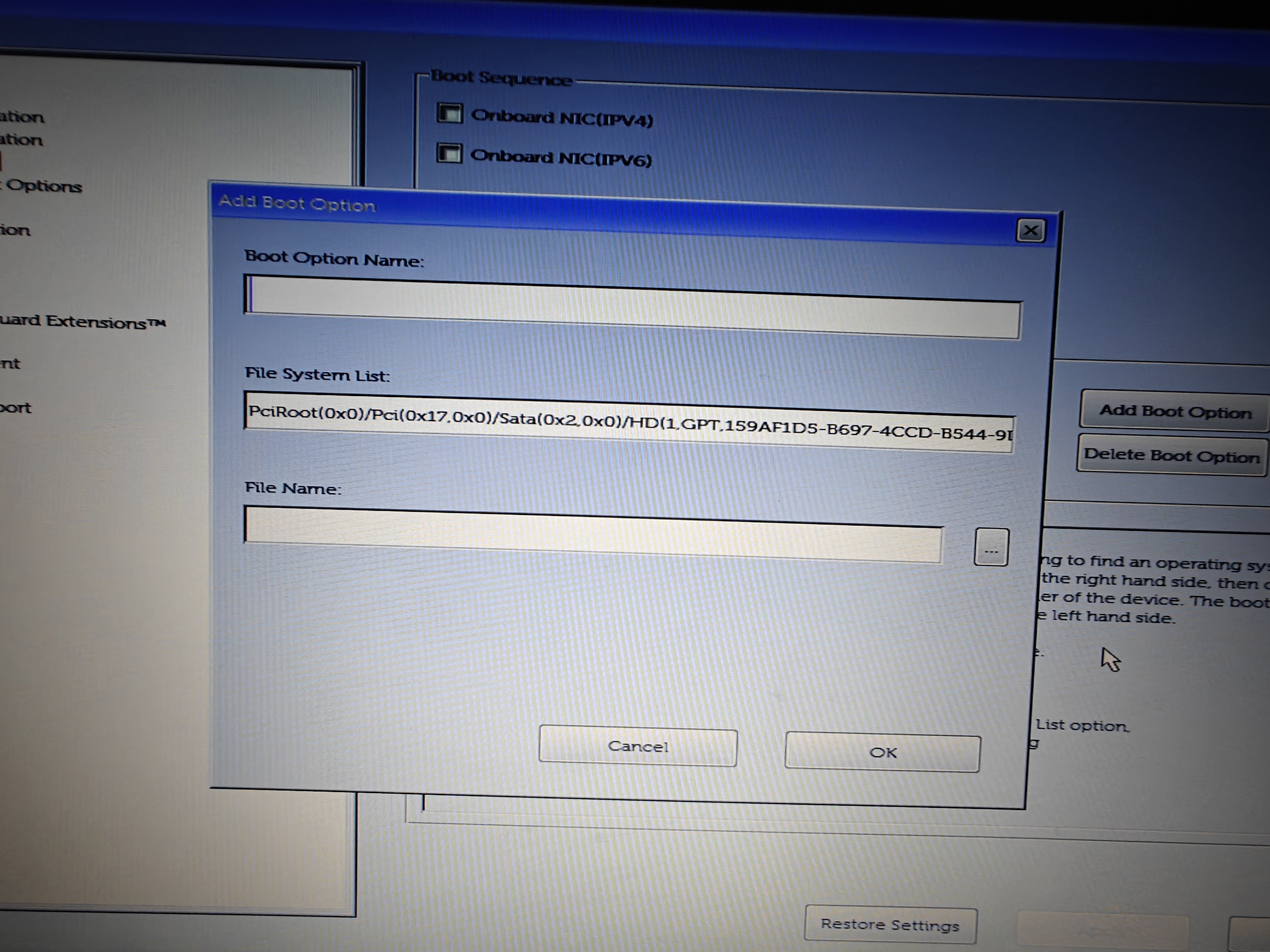

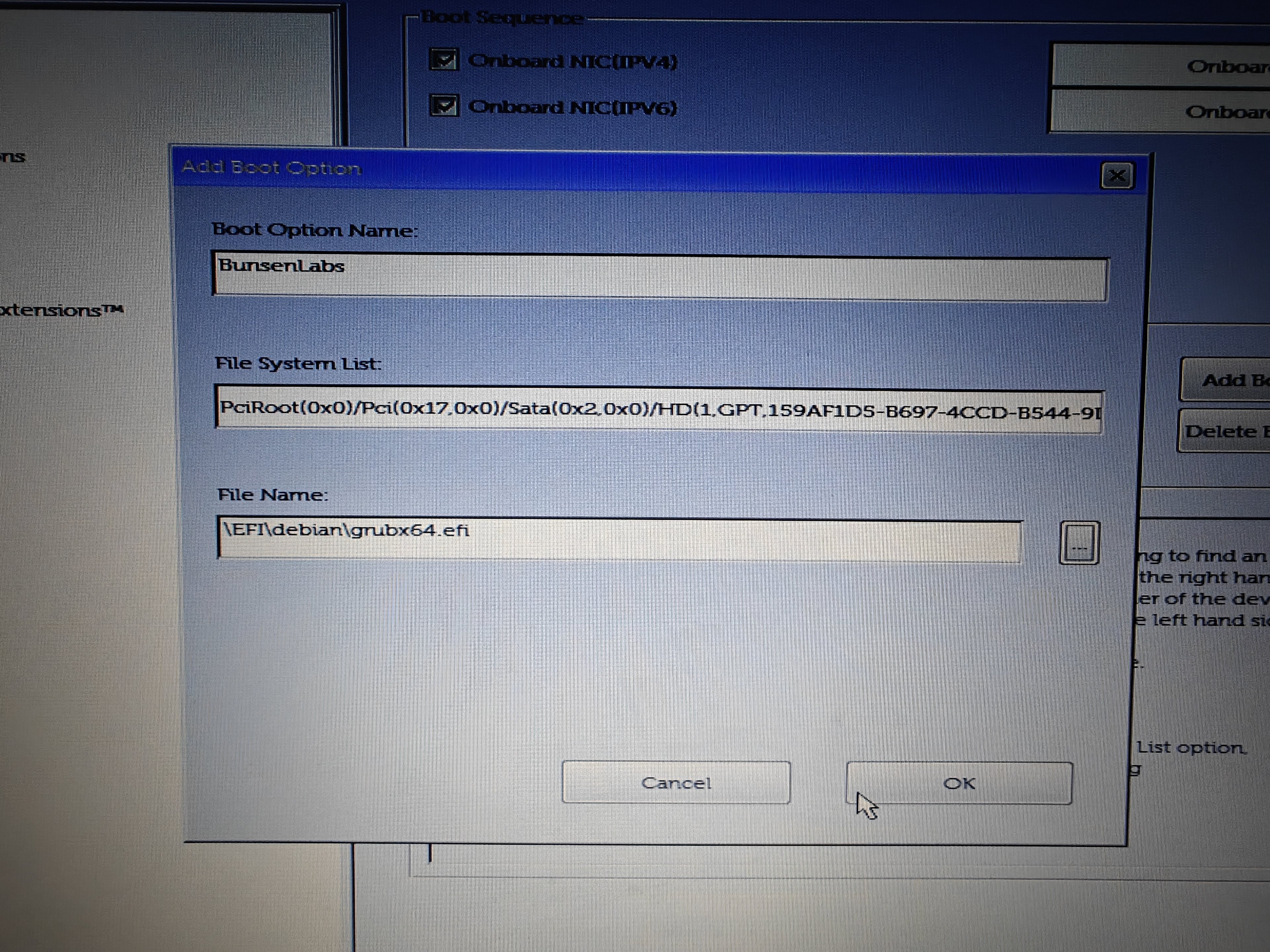

Aber wie ? Wenn ich UEFI auswähle gibt's da kein device. Bei view passiert nichts, bei "add" kommt das Fenster, soll einen Namen eingeben...

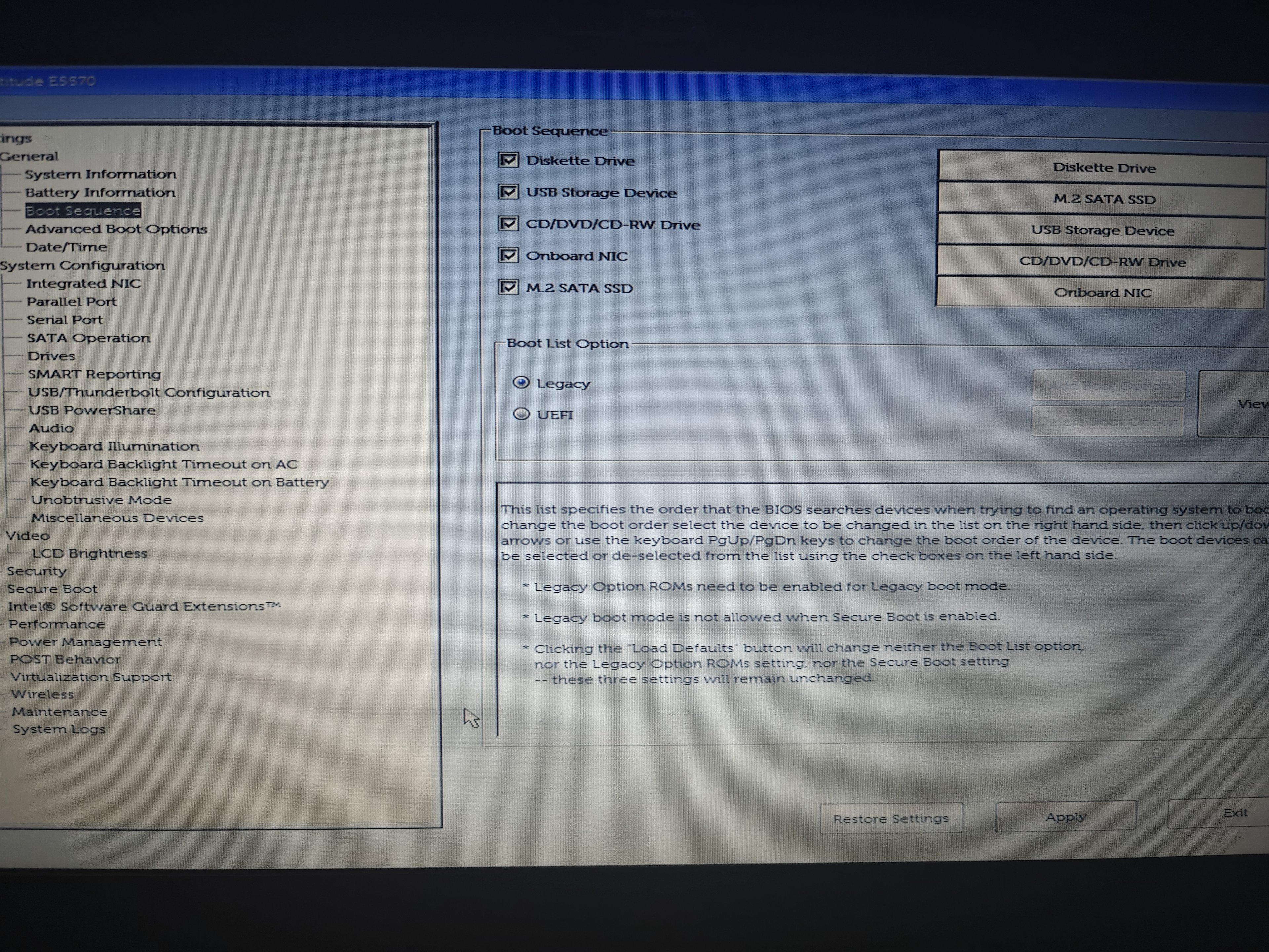

Netzwerkadapter kannst du als Boot device deaktivieren. Oder brauchst du das?
Auf dem letzten Bild im ersten Post steht ja totaler Mist.
Schon mal genau angeschaut?
Oder gehört das so?
Ich meine die einzelnen Zeilen und die Spalten links und rechts.
Ergibt irgendwie keinen Sinn.
Oder ist links die Auswahl und rechts die Reihenfolge?
Wie auch immer zum Installieren brauchst du eigentlich nur USB und SSD.
Habs hinbekommen, hab den grub Manager über den Pfad da manuell hinzugefügt, dann geht es, ganz komisch ^^

Kannst du unter UEFI nur Netzwerkadapter auswählen?
Bei Legacy ist die Auswahl größer. Alles verfügbar.
Muss das so sein?

Wann wurde dein gebrauchter Dell gebaut? Gebauft?

Bei uefi gibt's eben keinerlei Auswahl ist das komische.

Bei mir sieht es tatsächlich gleich aus.
An erster Stelle ist aber der Windows Boot Manager als aktiv.
Die Netzwerkadapter sind abgewählt.
Linux braucht für den Boot Manager im UEFI eben auch eine EPS, wo Grup dann seine Loader Infos eintragen kann.
