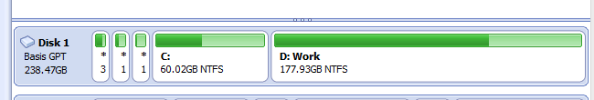

Am besten partitionierst du sie, ich hab meine 240 gb mit 60 GB fĂŒr Win8.1 und Programmen , und 180gb fĂŒr Daten. So braucht man im Falle einer neu installation immer nur Windows und programme neu zu installieren, die Daten bleiben erhalten.
Die GrĂ¶ĂŸe der 8.1 Partition wĂ€hrend des Windows Setup festlegen.
"Benutzerdenfniert", dann alles auf der SSD "löschen" dann "neu" und da die GrĂ¶ĂŸe angeben.
Windows dann in den nicht zugeordneten Bereich installieren.
Den Rest der Platte kannst du dann spÀter in der DatentrÀgerverwaltung einrichten, formatieren usw.
