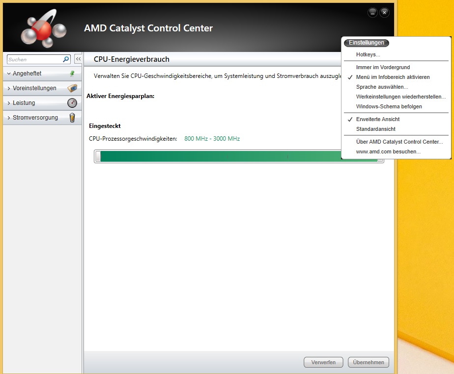

hab grad zum ersten mal komplett neu win 8.1 aufgesetzt, und stehe jetzt schon vor einem problem.
sobald ich die auflösung auf 1920x1080 stelle habe ich einen schwarzen rand,
anscheinend bekommt man den über die Overscan einstellung im CCC wieder weg..
das problem ist diese einstellung gibt es bei mir nicht...
bin nicht der einzige der davon betroffen ist aber ich finde einfach keine lösung
habe bereits catalyst 13.1, 13.4 und 13.9 ausprobiert
hat wer vielleicht noch eine idee? ansonst byebye win8.1 ... .

danke erstmal für die antworten...
also installiert habe ich ja bereits mehrmals oder was meinst du damit?
mit diesem ATI-BUG über registry kommme ich nicht weiter...
bei HKEY_LOCAL_MACHINE\SYSTEM\CurrentControlSet\Control\ dann fehlt der nächste ordner wo es weiter gehen soll..!?
ich habe ja bereits das komplettpaket und alles drauf gehaun .. aber ok ich teste mal mit abwählen..

update:
formatiert, win8 frisch drauf, Version 13.1 drauf... gleiche Problem :(
das der treiber aus meinem link nicht funzt ist komisch und lässt nur auf ein problem mit win8.1 schließen.
hab das Problem gerade doch lösen können...
hab einfach mal mein altes dvi kabel ausgepackt und angeschlossen und siehe da, schwarzer rand weg.
damit hat sich das für mich erstmal erledigt =)
danke nochmal für die hilfe ;)
