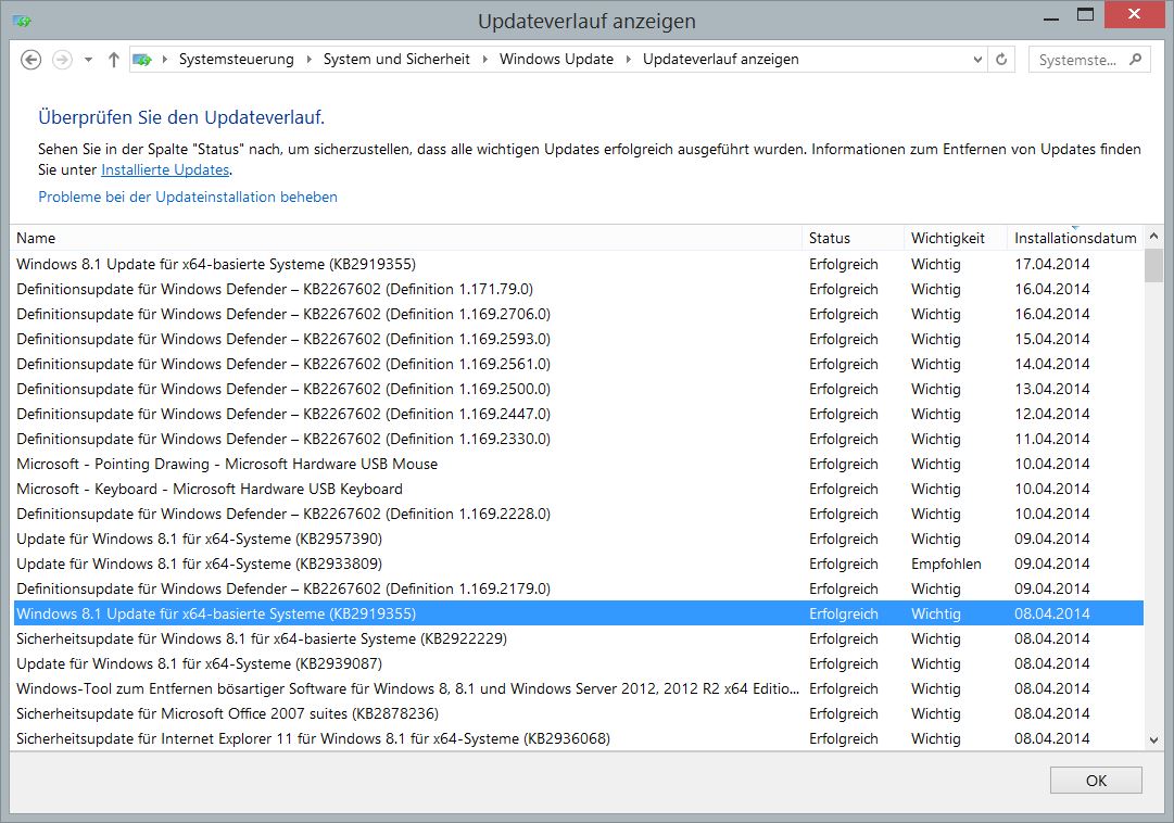

Ich hatte und habe keine Probleme, auch nicht mit KB KB2919355
Alles über automatische Updates gelaufen.
Wurde erfolgreich installiert am 8.4. 14 und was mich wundert auch am 17.4.14
Ist das auch bei Anderen so?
Mann, du passt ja gut auf. Mir werden gerade 2,6MB noch mal angeboten....mit Neustart.
MS baut nur noch Mist. Guck mal unter installierte Updates:
https://www.google.de/search?q=kb2959977
http://www.drwindows.de/windows-8-allgemein/73862-update-fuer-windows-8-1-kb2959977.html
Du hattest doch ganz stolz geschrieben, dass du keinen Server hast und was das soll. Jetzt hast du auch einen - ätsch. :lol:
"Der Computer wird von einem 3.2 WSUS-Server verwaltet." ist nur Spaß. Aber verstehen muss man das nicht...
