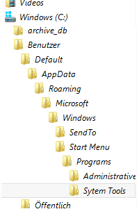

"Tja, bei mir sind sie LEER! Ich kann nichts anderes sagen!!!! Und kann ich was dran ändern? NEIN!" Na hör mal, das sollte sich doch relativ einfach wieder anlegen lassen. Es könnte ja mal jemand den Ordner mit den Links ins Internet kopieren.
Gray-Timber schrieb:
Anhang anzeigen 409866bei dir fehlt der Ordner C:\Users\Default\AppData\Roaming\Microsoft\Windows\Start Menu\Programs\System Tools:
Äh, meist Du diese... sind alle da, oder? aber alle leer!?
Sag mal, hast du etwa den Doppelpunkt mit... :eek:

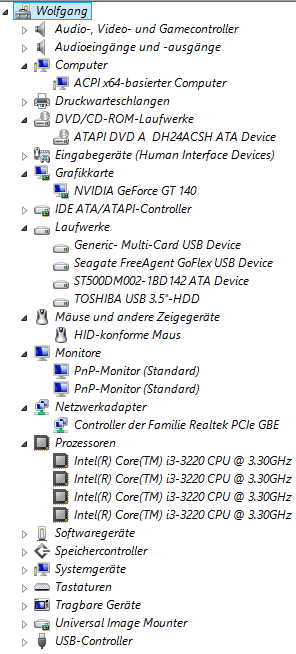

Also hier mein PC: ASUS, Windows: Windows 8 Core 64 Bit, Version: 6.3.9600, Siehe Grafik 1, ich hoffe das hilft:

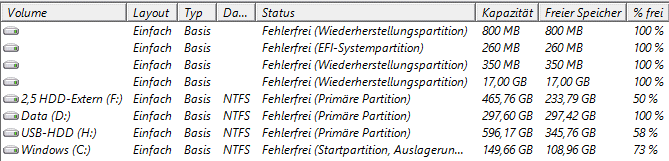

Platz hab ich reichlich: Siehe Grafik 2. Wozu ich anführen muss, das „H“ eine externe Sicherungs-HDD ist die ich nur anschalte um Sicherungen usw. zu machen. Wozu die ersten 4 Partitionen sind, weiß ich nicht, waren von Anfang an so drauf! Hab ich auch nichts mit gemacht! Siehe dazu Grafik 3.
Zur „Ergänzung vom 15.04.2014 18:32 Uhr:“ Nein. die Doppelpunkte existieren nicht! Ich sehe sie jedenfalls nirgends!
