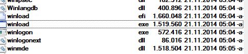

Ok, der zeigt mir da winload.efi an, aber das ist von der HDD mit der ich grad online bin. Auf der SSD ist es in der Tat eine .exe Datei.
Also, die umbenennen auf der SSD im Win 8.1 Verzeichniss in winload.efi und dann HDD wieder ab vom System und dann sollte es starten mit der SSD? Richtig oder?
Jetzt wollte ich mit Total Commander die Datei ändern, da sieht da so aus:
Im Datei Explorer von Win hat er nur die exe angezeigt, was nun?
Mein Fehler, stehen auch beide so im Win Datei Explorer.

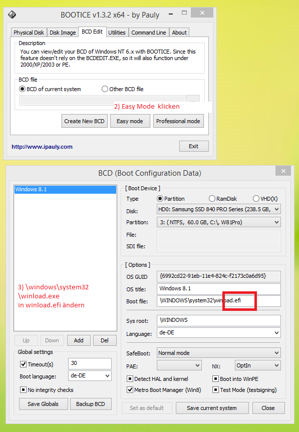

Nicht im Total Commander , sondern in Bootice direkt , da wo winload.exe steht in efi ändern
exe löschen efi hinschreiben
Kann es sein das er da nur das aktuelle System anzeigt? Ich hab ja die SSD jetzt auch dran aber gebootet über die HDD. Wenn ich oben auf die SSD wechsel ändert sich nicht unten wo winload.efi steht. Das ist ja jetzt richtig mit winload.efi aber halt auf der HDD.

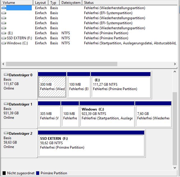

Ja war sie, hab die SSD mit der Windows Installation formatiert und dann Win 8.1 installiert. Irgentwas verhindert das sie bootet, aber was..
EDIT:
0 ist die neue SSD
1 ist die HDD
2 ist eine USB SSD

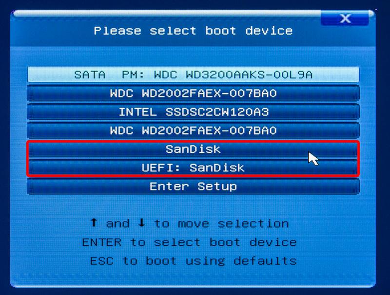

Hast du den PC schon mal ganz ausgeschaltet, und dann im UEFI auswahlmenü , den Start über > UEFI: Windows < gewählt?
Ich suche mal im Internet nach einem passenden Bild
Ergänzung 11:32
Ich hab kein passendes Bild gefunden. Daher versuch ich es so
Wenn du den PC aus dem Kaltstart, also ganz aus, dann startest und mit F12 ins startmenu gehst, sollte In dem Bild wo Sandisc steht, bei dir deine SSD stehen so " P0: Samsung SSD "
und darunter " UEFI: Samsung SSD " stehen.
Starte mal da, wenn vorhanden mit dem UEFI: deine SSD , ich schreibe SSD da ich dein Modell nicht kenne, meine ist eine Samsung.
