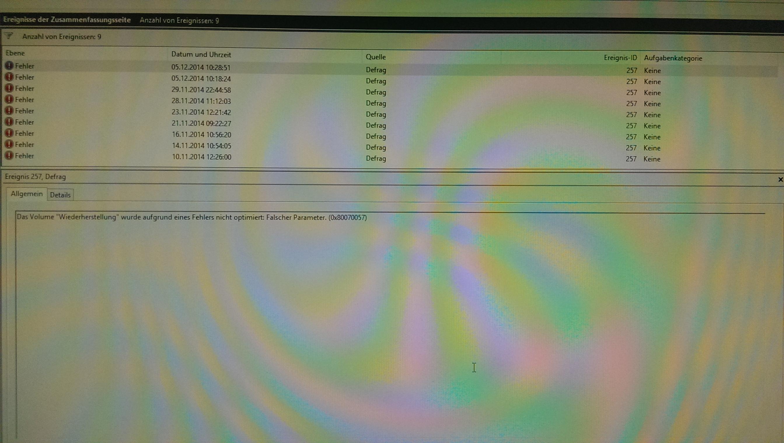

Ich bekomme aber jede Woche, wenn die Optimierung ansteht diese Fehlermeldung in der Ereignis Anzeige: (siehe Bild)
Ich Habe schon ein wenig gegoogelt und dabei herausgefunden, dass es sein Bug von 8.1 ist.
Wollte euch deshalb fragen ob ich die automatische Optimierung bei der wiederherstellungspartition deaktivieren kann/soll ?

Wüßte nicht, welchen Sinn die Optimierung bei der Wiederherstellungspartition machen sollte,
kann man getrost ignorieren oder abschalten, wenn du meinst die Meldung stört dich ...
Die Wiederherstellungspartition braucht nicht optimiert werden.
Die steht hier auch seit zig Monaten auf 'Noch nie ausgeführt -- Optimierung erforderlich'.

Wenn es dich so stört, kannst du temporär der Wiederherstellungspartition einen Laufwerksbuchstaben zuweisen (z.B. X), dann
in einer Admin-Konsole (CMD/Powershell) eingeben und ausführen.
Ansonsten schadet einmal alle paar Monate/Jahre eine Defragmentation auch einer SSD nicht:
https://www.computerbase.de/forum/threads/ssd-abgeruestet-windows-denkt-ssd-noch-da-will-nicht-defragmentieren.1352568/#post-15754413
Zum einen haben heutige, handelsübliche SSDs zigtausende Zyklen, dass einer mehr oder weniger auch nicht viel an den bis zu 20+Jahren Haltbarkeit was ändert, zum anderen, wenn eine SSD stark fragmentiert ist, braucht sie länger für die Zugriffe und wieder zum anderen: an der Wiederherstellungspartition sollte sich sowieso nicht soviel ändern, als dass es je ins Gewicht für die Lebenszeit oder Performance fallen sollte. Umgekehrt bedeutet das allerdings auch, dass die Defragmentierung dieser keinen spürbaren Effekt auf die Performance haben sollte.
Wenn es dich also stört, mach es so wie ich es beschrieben habe, andernfalls ignorier es einfach.
