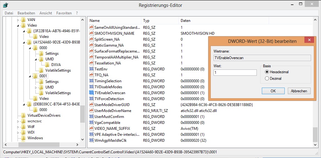

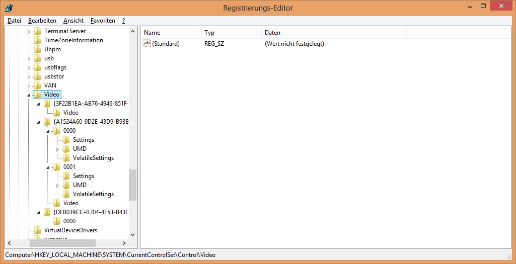

Danke für die schnelle Antwort, aber leider gibts da bei mir kein DigitalHDTVDefaultUnderscan (siehe Anhang). Es gibt jedoch "TvEnableOverscan", wenn ich diesen Wert ändere, vll tut sich da was, was glaubt ihr? Möchte nichts kaputt machen :D
mhm, hier scheint was interessantes zu stehen: LINK
Hab alle Einträge von "Overscan" auf 0 gestellt, dennoch hat es nicht zum Ziel geführt... Werde mich wohl mit dem zufrieden geben müssen, bis ein Treiber für Win8 erscheint, der problemlos lauffähig ist...

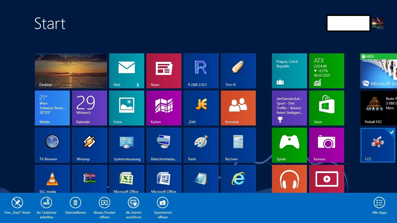

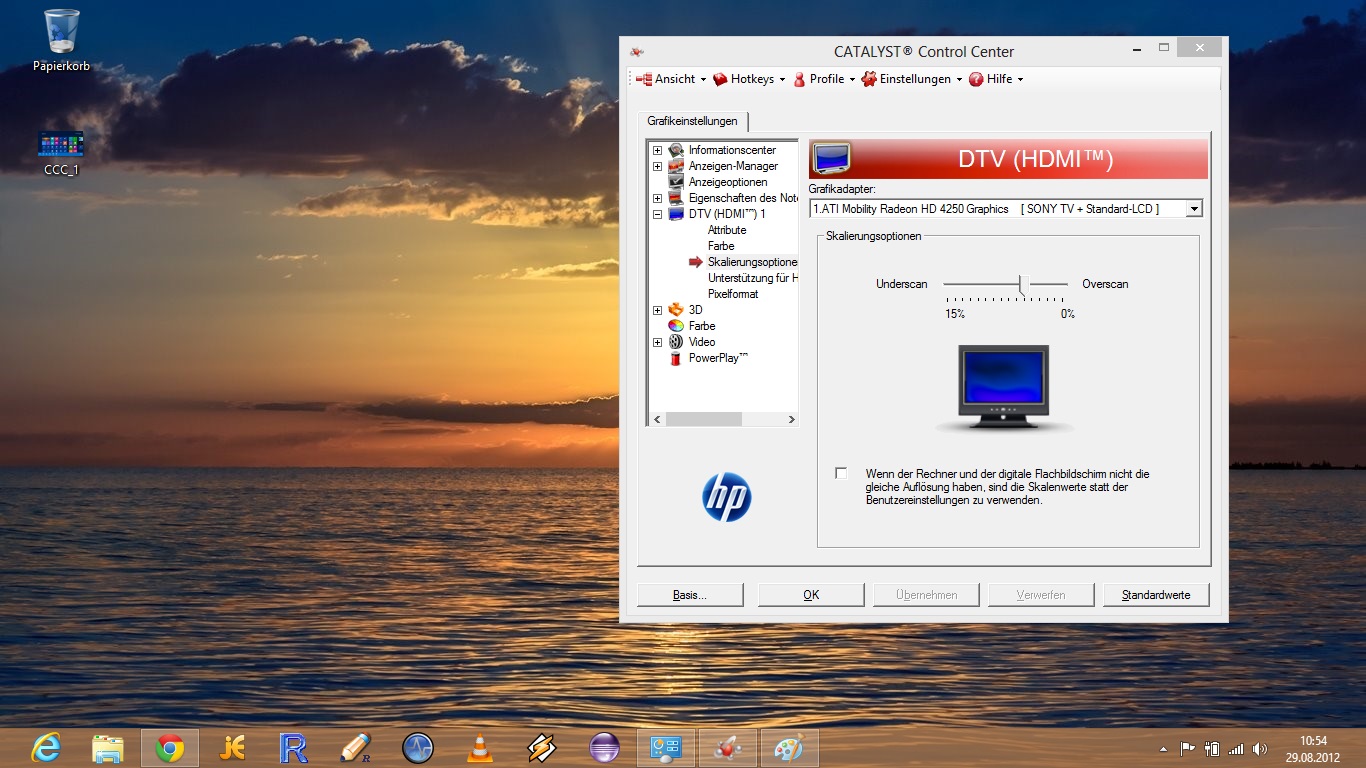

Sollte es jemanden helfen, für mich ist bislang dies die einzige Lösung: POST, allerdings musste ich vorher die Treiberdeinstallation erzwingen: LINK, und anschließend muss dann das CCC als Admin ausgeführt werden... dann funzt es
