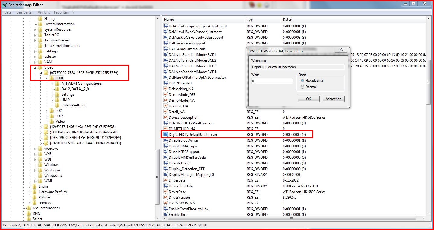

Hab den Underscaling bug (bei mir) lösen können, geht aber nur über Eingriff in die Registry:
Hier müßt ihr hin:
HKEY_LOCAL_MACHINE\SYSTEM\CurrentControlSet\Contro l\video{####....}\0000
Neues DWORD anlegen:
"DigitalHDTVDefaultUnderscan" = Wert 0
Den Oben genannten Pfad gibt es bei mir öfter, ich habe den ersten mit den meisten ATI Einträgen gewählt, Details siehe screenshot.

@kluth-family
danke hat geklappt.

hab Windows 7 Pro. 64bit und der Wert war bei mir wo anders hab den nervigen Bug so gelöst
HKEY_LOCAL_MACHINE\SYSTEM\CurrentControlSet\Controll\Class\{4D36E968-E325-11CE-BFC1-08002BE10318}
Dort in den Ordner 0000 gehen und weitermachen wie oben beschrieben. Ich hoffe ich konnte helfen.
(Kann sein das der Ordner {4D36E968-E325-11CE-BFC1-08002BE10318} nur bei mir so heißt schaut einfach alle {4D................} Ordner durch bis ihr Display Adapters sehen könnt und dann in den Ordner 0000 gehen.)
