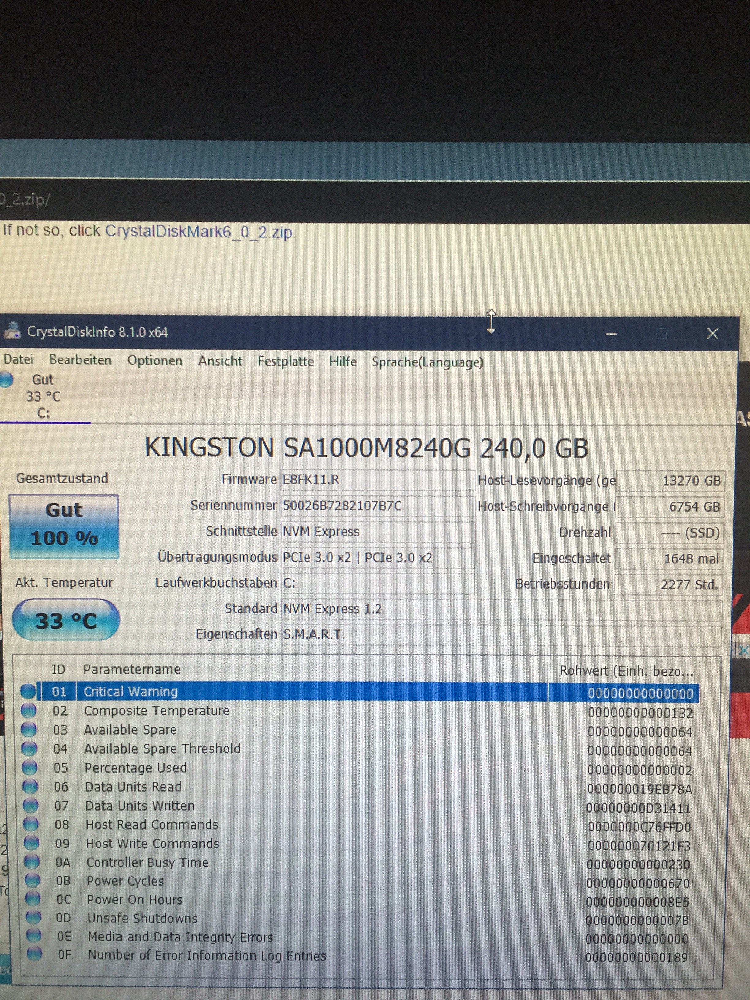

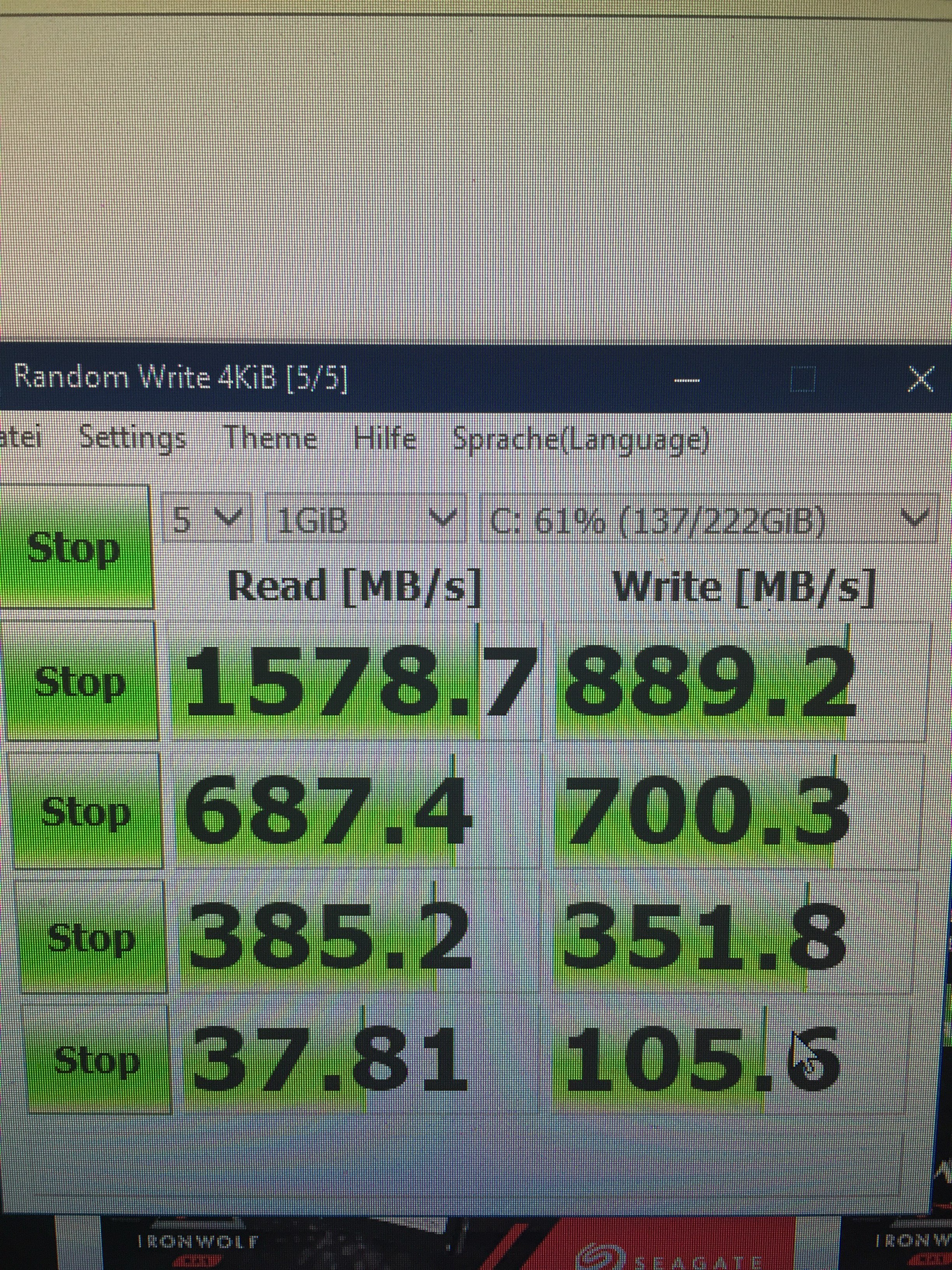

So habe soweit ein paar Tests durchgeführt, die dann bestimmt weiterhelfen. Habe beide m.2 separat in dem anderen Rechner verbaut. Die die vor ein paar Tagen den Dienst quittiert hat funktioniert nicht, die m.2 die bei dem MSi x470 nur bis zum Logi gebootet hat, braucht bei dem b450 asrock fatality sehr lange bis ich im Windows bin, fast das selbe wie beim msi, komme auch nur bis zum asrock logo und dann startet er von alleine, so ca 30-40 sek. Also kann ich ein Defekt vom MSi Mainboard ausschließen, wie Soll ich jetzt vorgehen? Formatiert habe ich ja schon, liegt es am Windows? Bitte helfen
