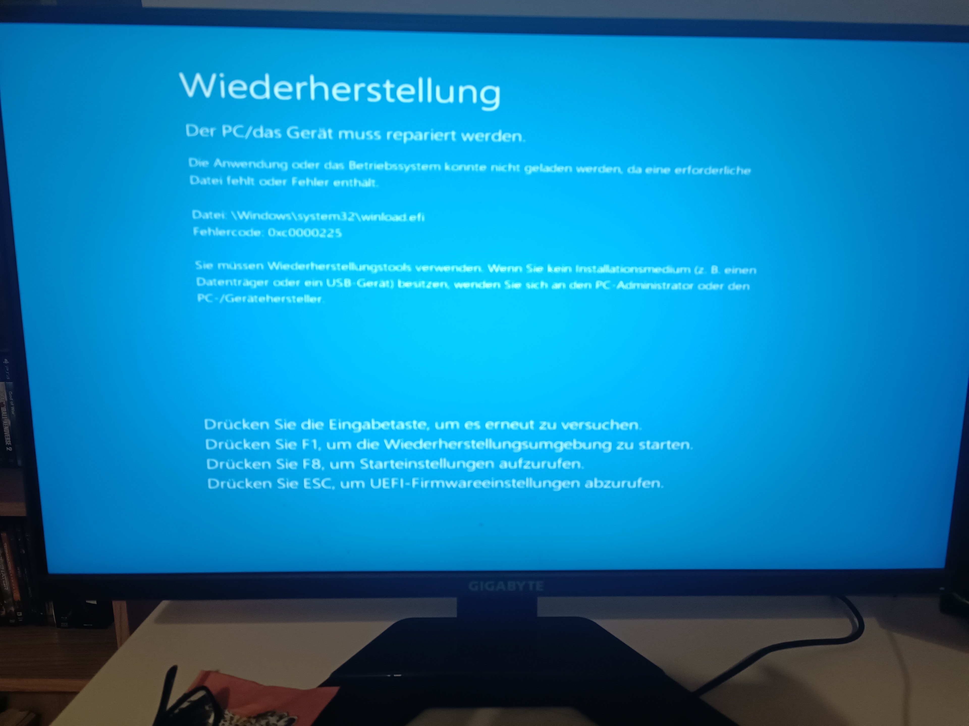

hat die alte SSD MBR oder GPT? Läuft dein Bios schon im UEFI-Modus? Der "Windows Boot Manager" muss dort als erstes eingestellt sein.
Die alte SSD sollte GPT haben, aber genau weiß ich es nicht mehr. Ja es gibt die Option Windows Boot Manager (P0: "alte SSD). Dann kommt folgendes :
Trenne mal alle Datenträger außer der alten SSD vom System und versuche es dann nochmal.

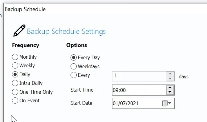

Du hast ein Backup gemacht, kein klonen.
Ein Clonprg bietet dir nicht die Möglichkeit jede Woche (oder individuell einstellbar) ein Clon anzulegen.
