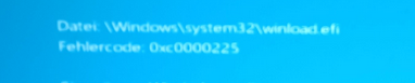

Wenn ich im BIOS Windows Boot Manager (P0: "alte SSD) ganz nach oben setze kommt eben die Fehlermeldung die ich bei einer letzten Nachricht als Anhang hinzugefügt habe.

mae1cum77 schrieb:
Fehlerbild klingt für mich nach dem Versuch einer MBR-Installation auf der M2.
Dann ist deine Installation, wie @mae1cum77 schreibt, eine Bios / MBR Installation.

Erstmal zur Richtigstellung von @Ponderosa Behauptung, der Pfad in der Fehlermelung
"\Windows\system32\winload.efi" weisst eindeutig auf eine GPT Installation hin.
Bei einer MBR Installation würde dann dort "\Windows\system32\winload.exe" stehen.
Der Stopcode ist normal,da durch das rumgewuschtel des TE der Pfad zum
Windows Bootmanager im BCD nicht mehr stimmt.
Der TE hätte nur direkt nach dem Clonen die beiden M2 tauschen müssen.
