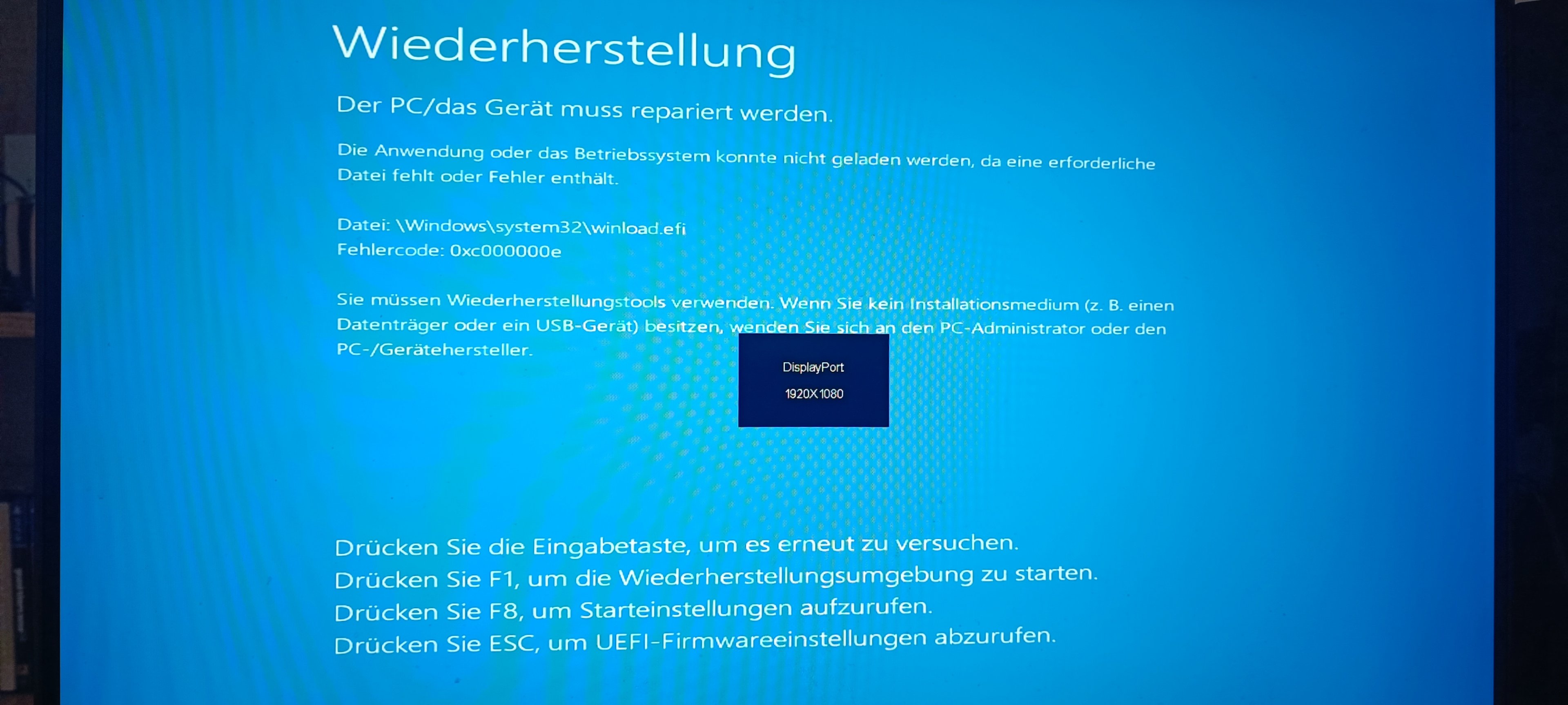

Der Pfadangabe im BCD "\\?\GLOBALROOT\device\harddisk1\partition1\...." stimmt nicht mehr,
weil du unnötigerweise direkt nach den clonen im Bios rumgewuschelt hast,anstatt die beiden M2`s
zu tauschen.

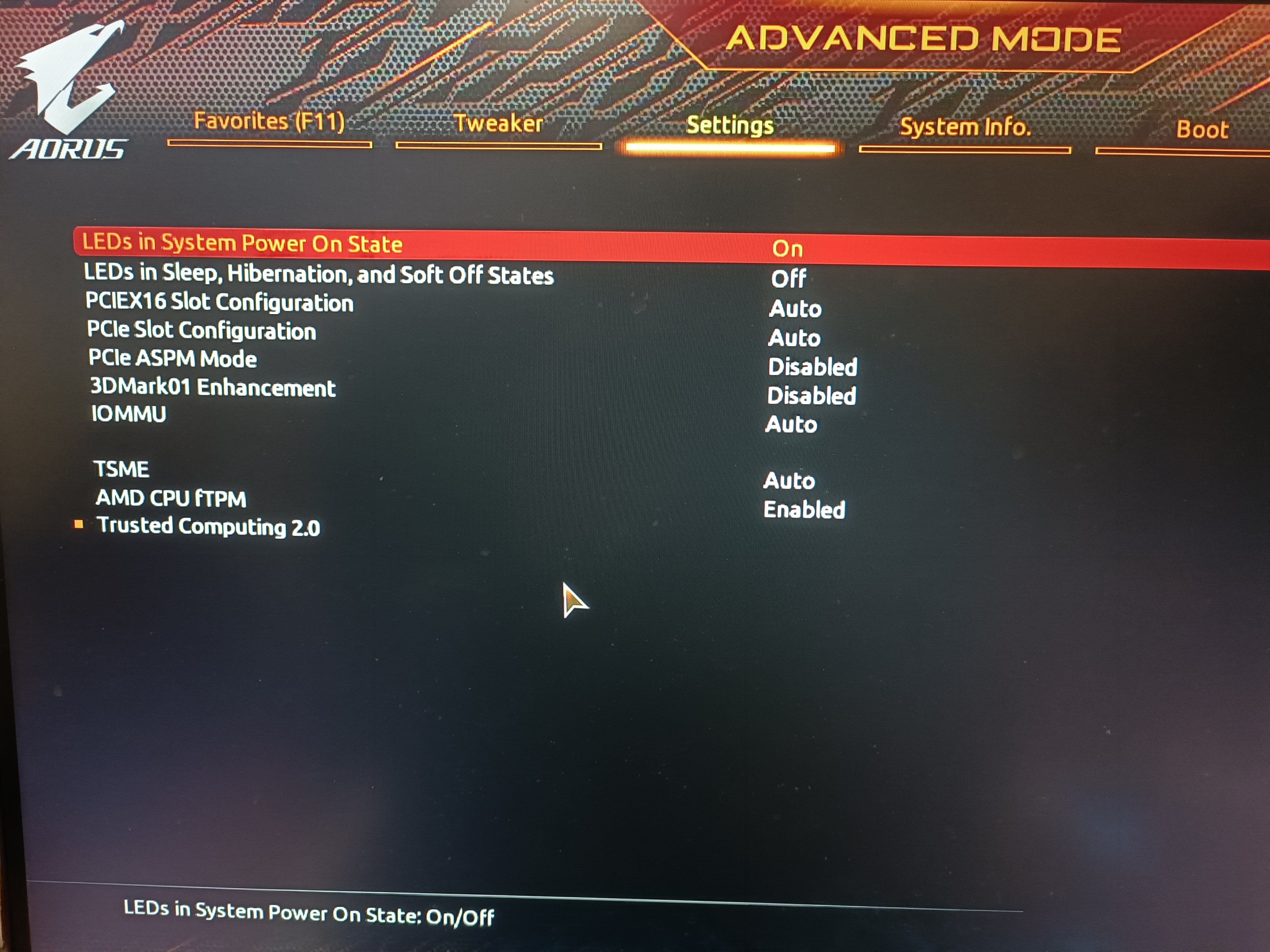

Das Win11 nicht zum installieren ging (PC hat plötzlich nicht mehr die Voraussetzungen) hängt aber nicht damit zusammen, dass ich auf meinem Microsoft Konto NICHT das "Gerät entfernt" habe?
Richtig, damit hängt es nicht zusammen.
Irgendein Hardwareteil deines PC ist wohl nicht kompatibel.
Das würde dir in Windows10 das WhyNotWin11 Tool zeigen
Ok. Ich frage mich nur, wie das geht, da ja vor dem Chaos was ich verzapft habe Win 11 lief. Und beim ersten Versuch wurde die Installation ja gestartet, bevor sie anscheinend abgebrochen wurde.
Falscher Bootmodus des Sticks oder deaktviertes fTPM/TPP können auch die Win 11 Meldung auslösen ;).

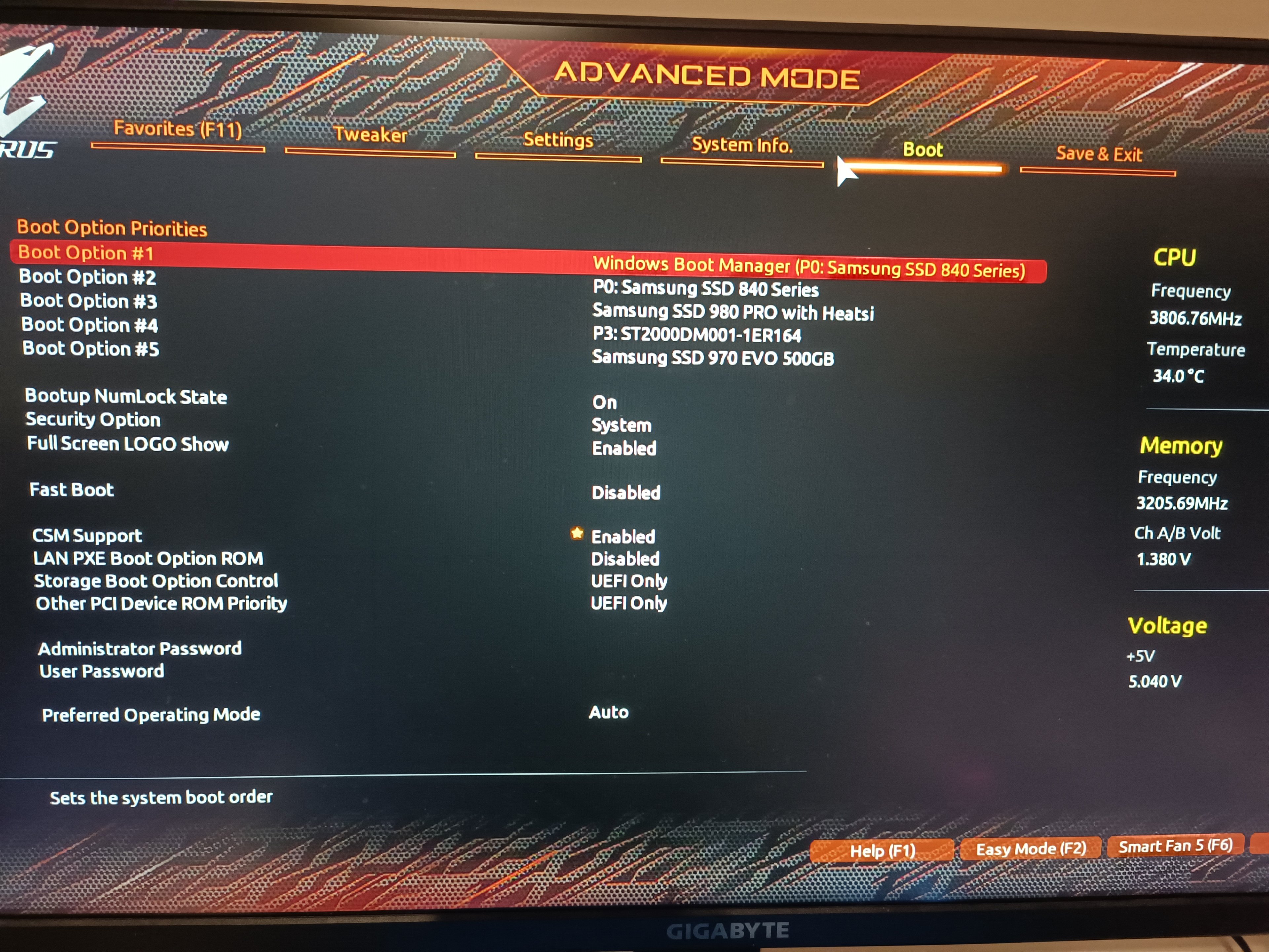

Da ist jetzt einiges Chaos. Wenn auf einer der anderen Platten noch eine EFI-Startpartition ist, wird das Setup diese nutzen. Daher am besten alle anderen Platten bis auf die m2 für's System ausbauen. Sonst wird das nichts.
Im BIOS sicherstellen, daß CSM (Legacy-Boot) deaktiviert und fTPM (bei Intel TPP) aktiviert ist.
Dann die m2 während des Setups komplett löschen und die Installation wiederholen.

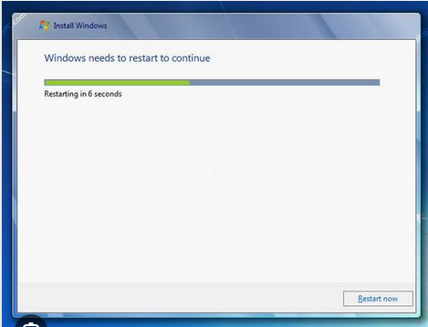

Wenn bei der Windows Installation der 10 Sekundenbalken erscheint, kannst den Stick entfernen, da sonst die Installation von neuem beginnt, da du ja schreibst, dass er an erster Position steht.

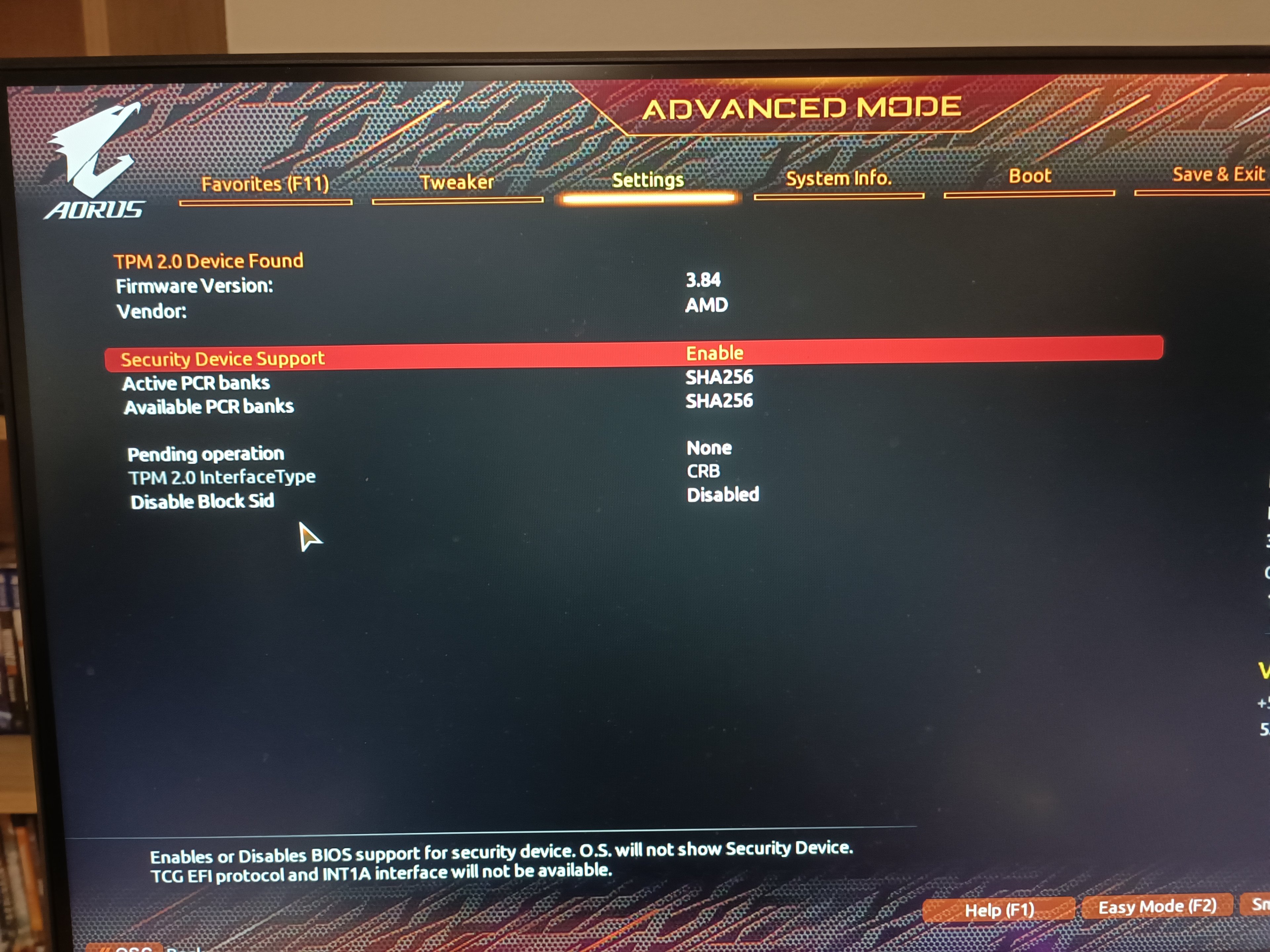

Muss der CSM Support deaktiviert werden?

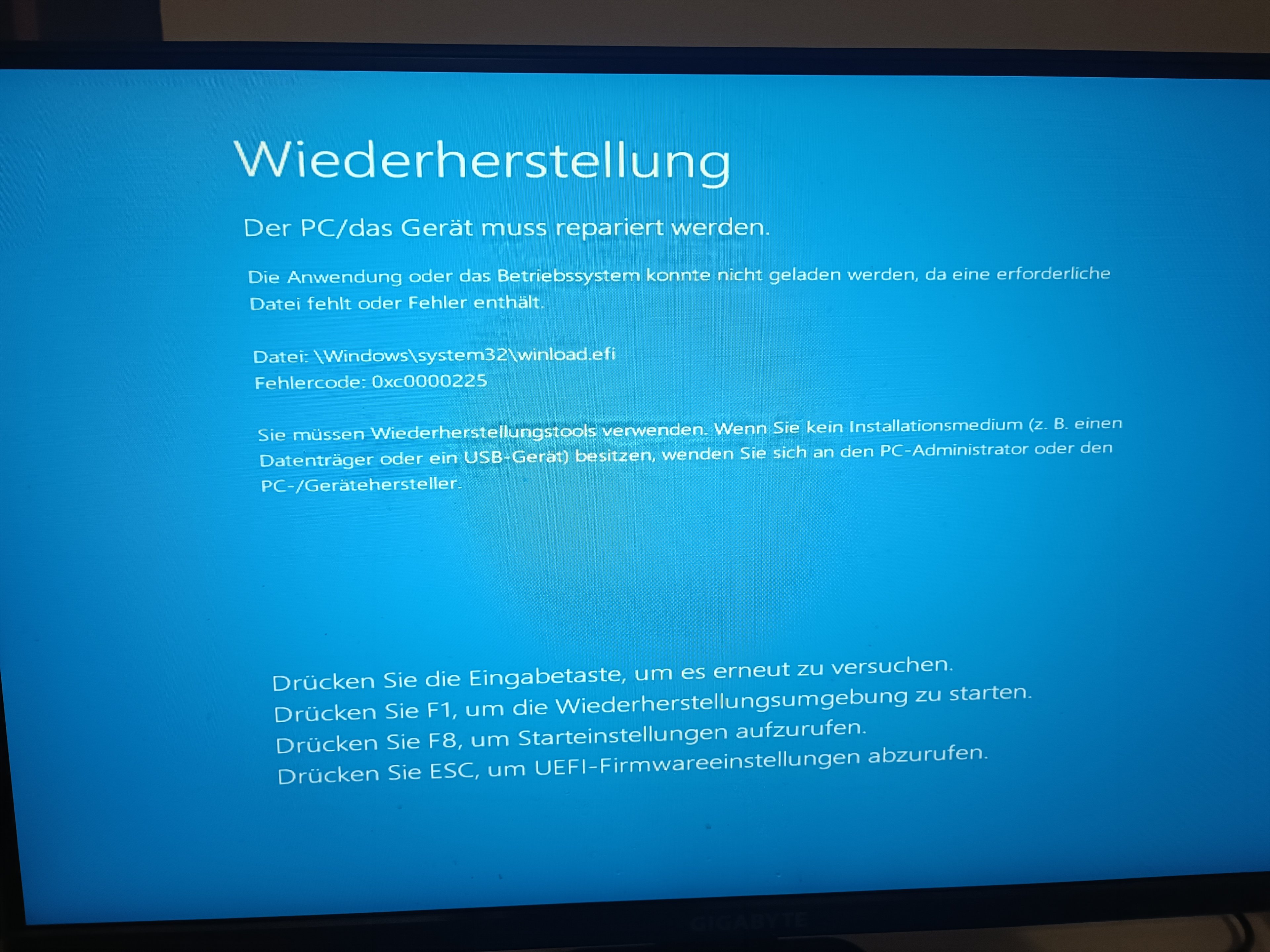

Diese Fehlermeldung kommt dann. Bleibt mir wohl nichts anderes übrig als morgen alle Festplatten außer die alte SSD auszubauen bzw abzustecken und zu schauen, was der PC dann macht und wahrscheinlich muss ich dann eh Win 10 auf die neue M2. SSD installieren so wie ihr es beschrieben habt.

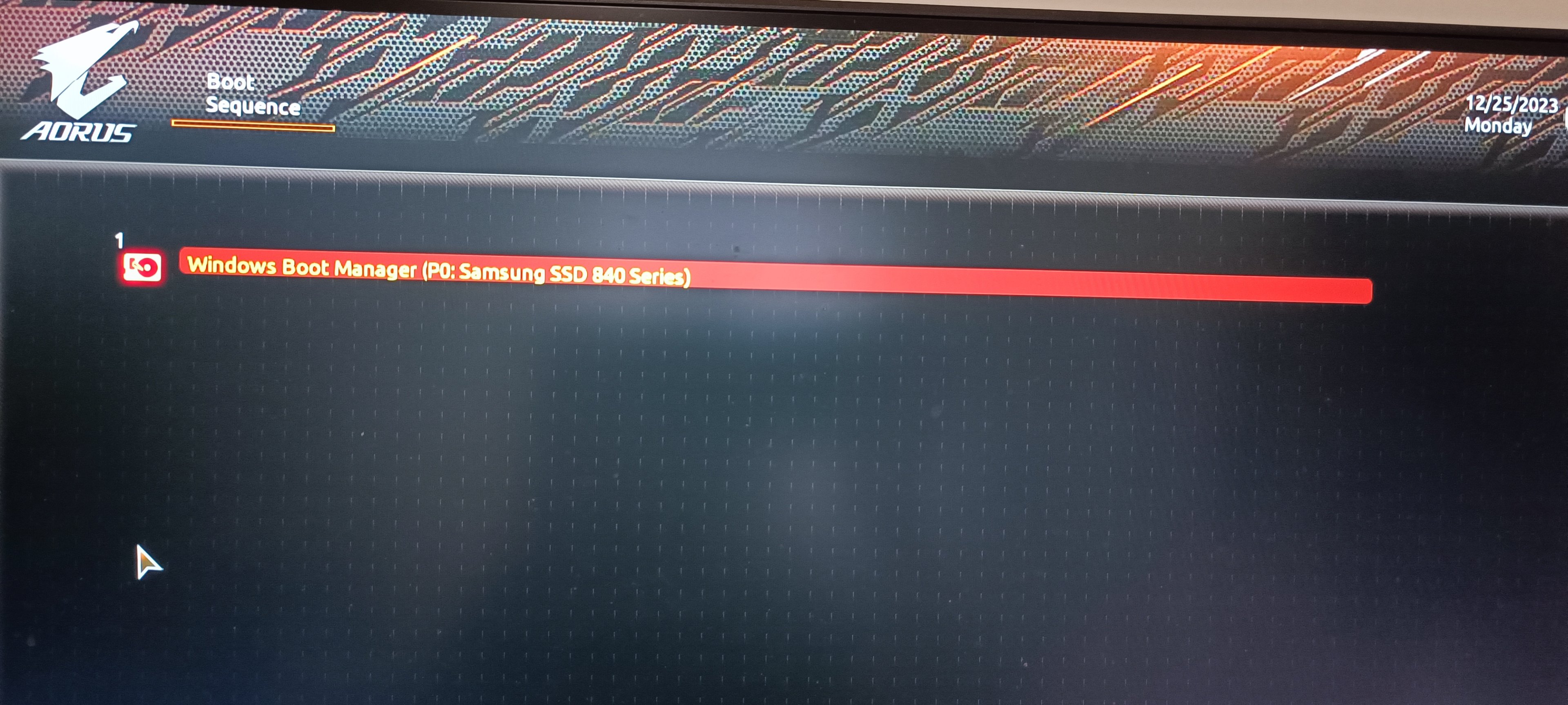

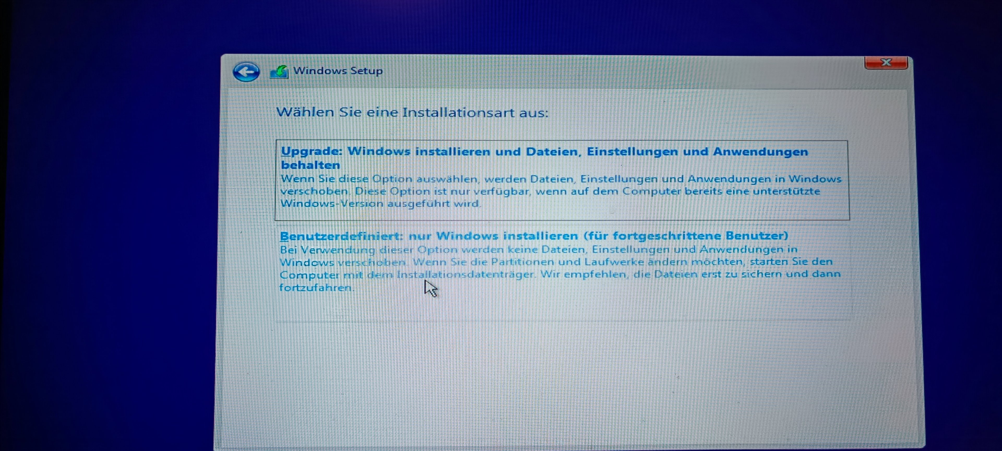

Guten Morgen. Hab nun versucht den PC nur mit der alten Sata SSD zu starten (siehe BIOS). Es kam dann wieder die gleiche Fehlermeldung, nach welcher winload.efi fehlt. Der Fehlercode ist nur ein anderer.
Was für mich spannend ist, ist dass der Pc mich theoretisch Win 11 installieren lässt. Aber nicht die erste Option.
