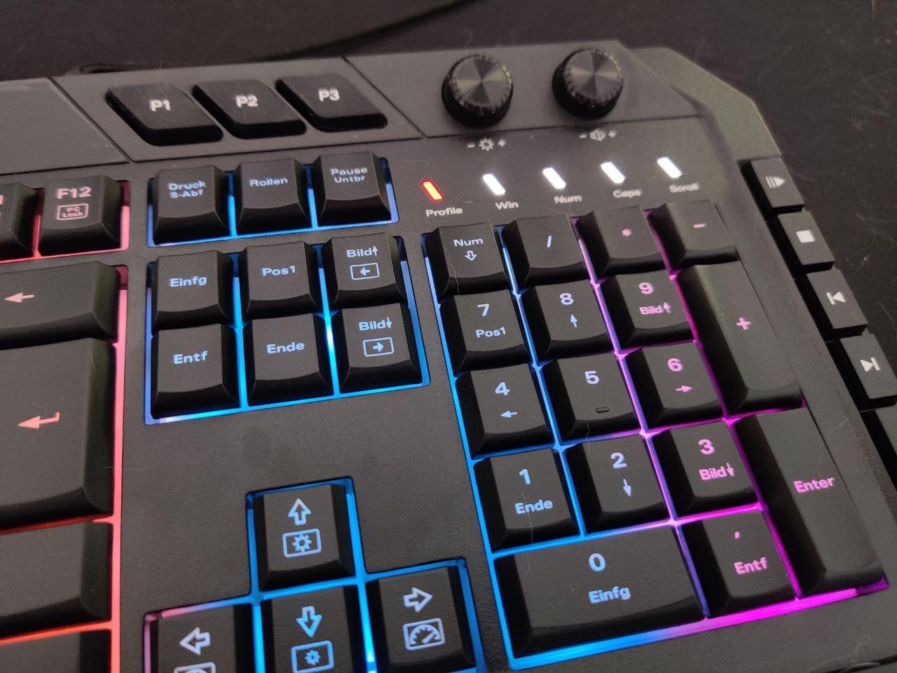

seit heute blinken die Win/Num/Caps/Scroll LED´s auf der Tastatur pausenlos. Ein Neustart habe ich schon durchgeführt, das blinken tritt auch bereits vor Anmeldung im Windows auf. Ein vollständigen Virenscan habe ich auch durchgeführt. Die Tastatur sowie der Rechner sind noch recht neu (knapp 1 Monat alt). Abgesehen vom dauerhaften und nervigen blinken funktioniert auch die Tastatur einwandfrei.
Bei der Tastatur handelt es sich um die Sharkoon Skiller SGK5. Das klackern im Video kommt im übrigen nicht vom Rechner. Das ist eine Uhr die zufällig im selben Rhythmus klickt :D
Hat hier jemand eine Idee woran es liegen könnte?
Danke und liebe Grüße

Okay, du denkst also das die Tastatur selbst spinnt. Wäre der Optimalfall...
Gibt mehrere Möglichkeiten:
- Flüssigkeit eingedrungen?
- Virus drauf? (Wird gerne als "Scherzvirus" programmiert!)
- Ein anderes USB-Gerät spielt verrückt (Alles andere raus, und nachschauen, ob sich die Situation bessert)
- Wackelkontakt im Kabel/Stecker?
- Anderen USB-Port versucht?
Ansonsten nimm mal ne andere Tastatur:
Fehler weg = Tastatur im Eimer
Fehler noch da = Weitersuchen...
Tastatur zurücksetzen (siehe Handbuch) und schauen, ob es besser ist.
Software für die Tastatur neu installieren.
Es sieht für mich so aus, als wäre der Konfigurationsmodus für die Beleuchtung dauerhaft aktiv.

@Holgip
Ab und zu könnte ich mich selbst Ohrfeigen...
Der analoge, auf der Tastatur angebrachte Konfigurationsmodus war tatsächlich aktiv...
Habe nochmals auf die Taste gedrückt und nun ist Ruhe...
Danke!
Reaktionen: Telencephalon

Welche Taste ist dass? Das geblinke macht mich verrückt :pcangry:
:stacheln::schluck:
@Aeroway
Hab die Tastatur leider nicht mehr in Gebrauch. Nach kanpp 1 1/2 Jahren bin ich mir auch nicht mehr zu 100% sicher.
Ich glaube es war die "Set" Taste ganz links unten in der Extraleiste der Tastatur.
Reaktionen: xmasman, furomin und Aeroway
SET und Num war es. (bei mir) Danke:schluck:
