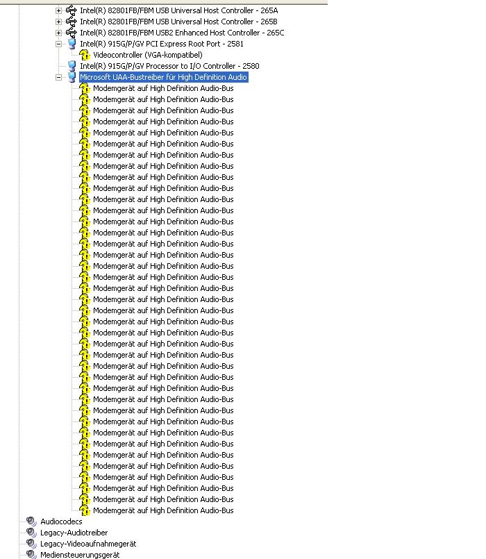

Bin Neu hier und kurz vor einem Nervenzusammenbruch wegen meinem Notebook Problem!

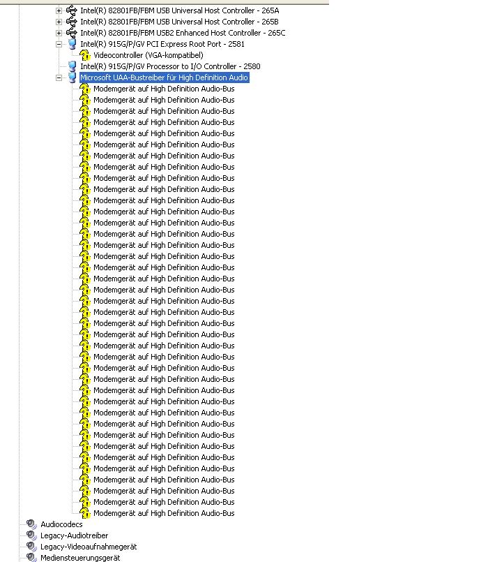

Hab gestern Win Xp inkl. SP 3 aufgespielt und festgestellt das ich nach der Installation sage und schreibe 39 Einträge im Gerätemanager mit "Modemgerät auf high Definition Audio-Bus" habe.
Weitere Symptome: Kein Ton weil sich der Audiotreiber nicht installieren lässt.
Wenn ich den orig. Modem-Treiber installiere, stürzt mein System per Bluescreen ab(abgesichert Starten und wieder deinstalliert), aber die vielen Einträge bleiben!

Anbei ein screenshot vom Gerätemanager nachdem ich alle 39 Stk. "Modemgerät auf high definition Audio bus" gelöscht und neugestartet habe!!!
Was ist mit meinem System nur los???

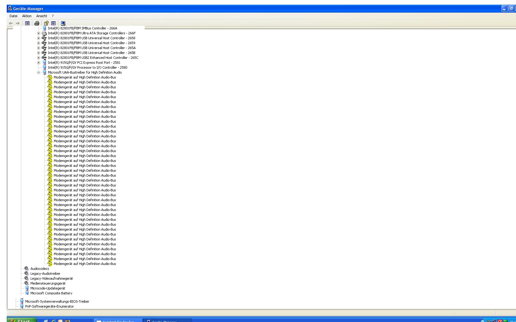

Danke für den guten Link, jedoch wieder kein Erfolg, weiter 39 Einträge "Modemgerät auf high definition Audio-Bus" im Geräte Manager und nach wie vor kein Ton!
Wie schon erwähnt Neuinstallation Win XP inkl. Sp3, keine Eingriffe, im Gerätemanager stehen immer genau 39 Einträge "modemgerät auf ..." und die üblichen benötigten Treiber(grafik, lan, Wlan)

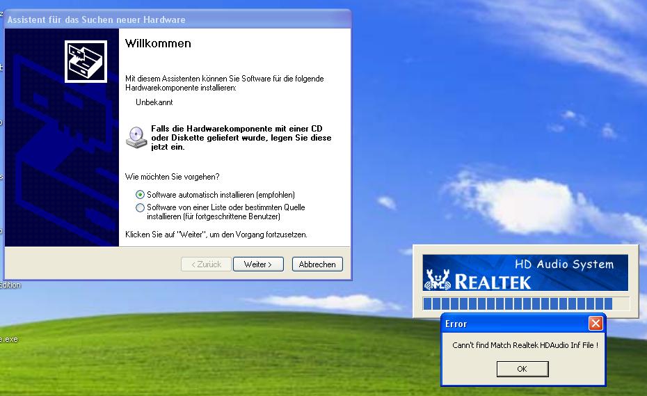

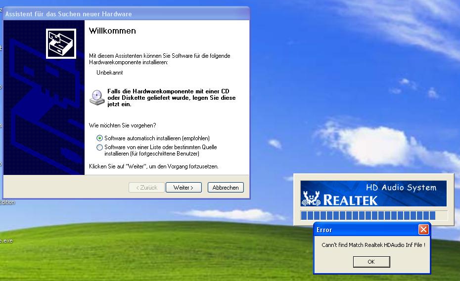

Habe dann die Version mit SP2 in Registry verstellen versucht, also wert auf 200 dann kb 888111 installiert, danach orig. Audiotreiber(dabei wird der kb835221 installiert, ist das richtig so?), registry auf 300, Neustart --> Fehler Siehe Foto ---> Keine Änderung
Mir ist auch aufgefallen das nach der Win Installation bereits der UAA bustreiber schon eingetragen ist, wo drunter dann die 39 einträge sind.
